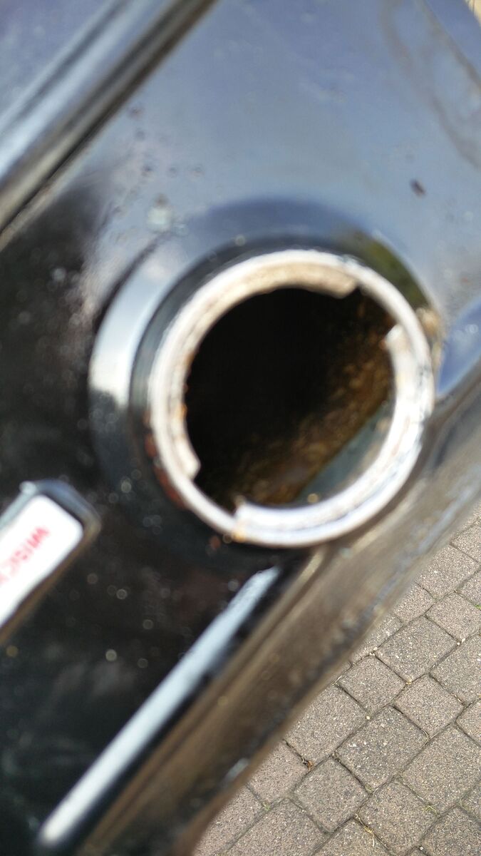

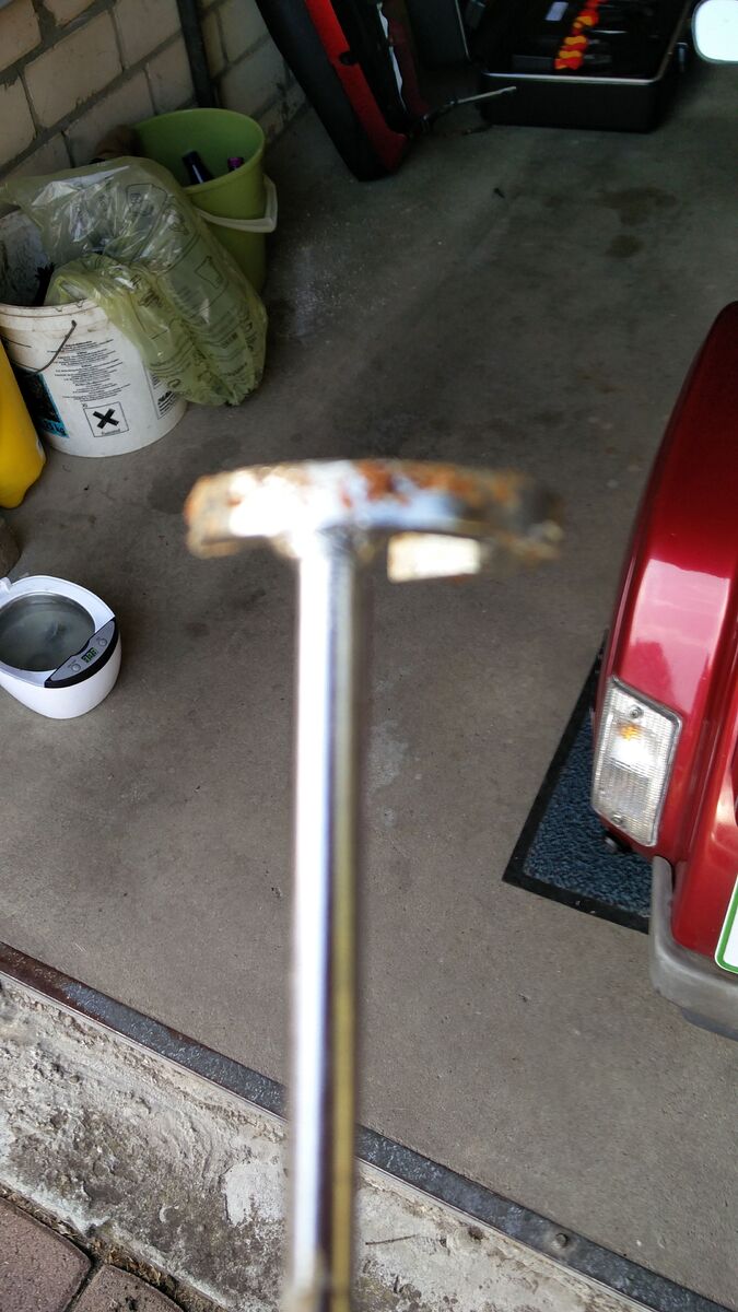

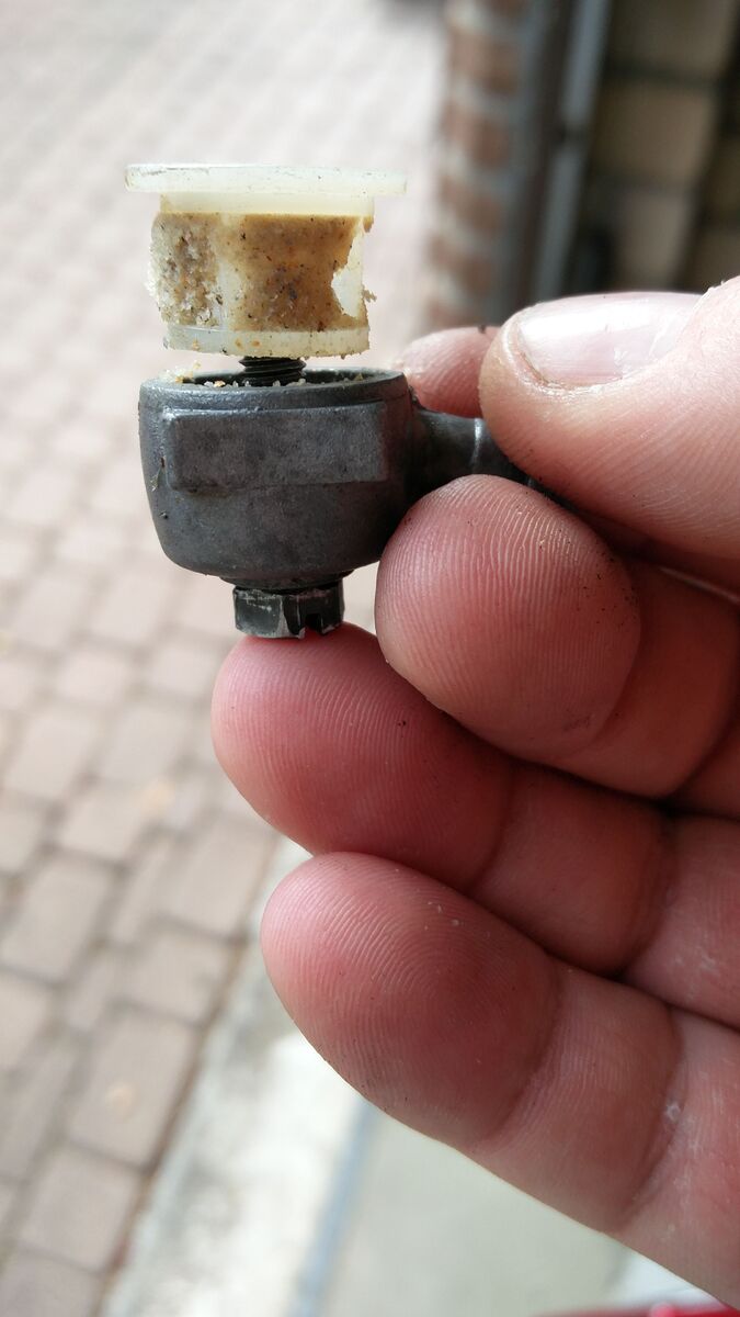

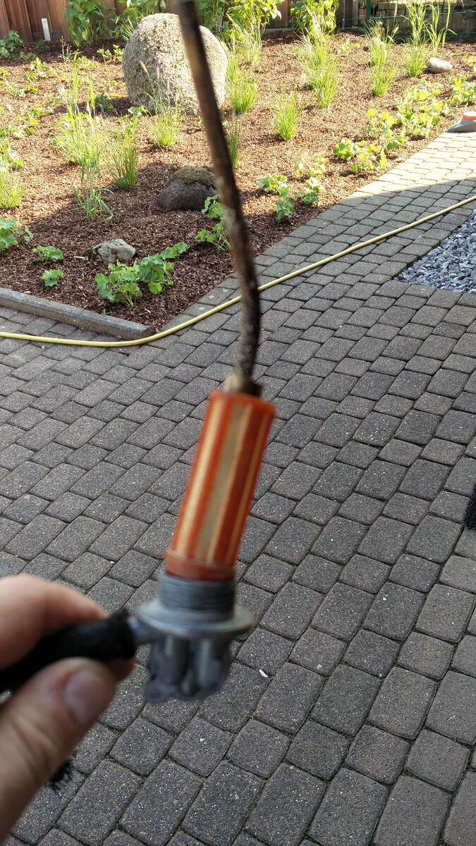

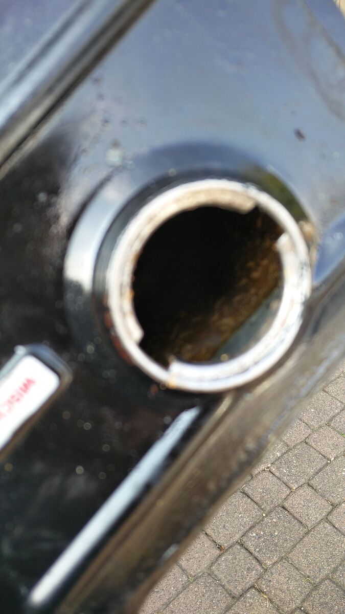

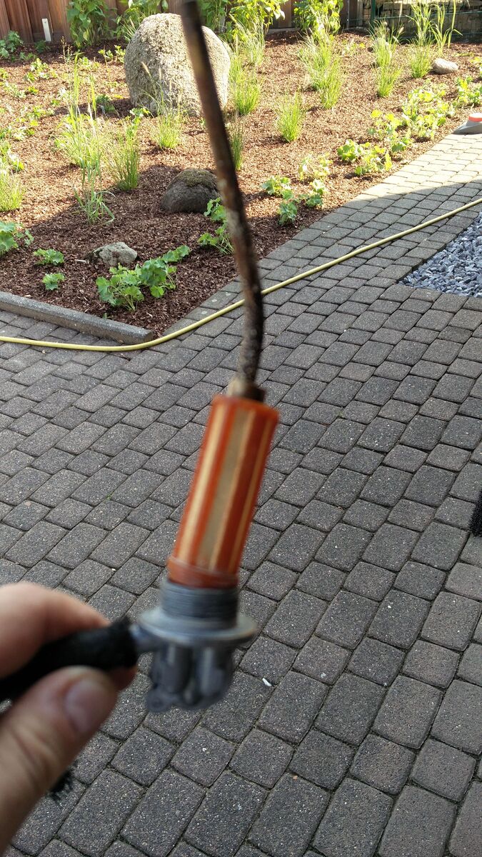

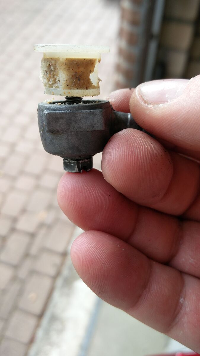

    Die meisten Probleme konnte ich beheben.
    Das Ruckeln bei Vollgas kam von einem völlig versifften Tank. Alle 10km war der Benzinfilter dicht. Neuer Tank und neuer Benzinhahn und das Thema ist erledigt.
    Mein Standgasproblem lag an einem klemmenden Chokezug. Immer wenn Belastung auf das Hinterrad kam, ging der Choke auf. Problem erkannt, im Winter wird der Zug getauscht.

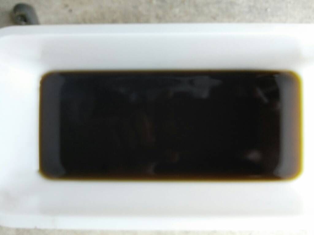

    So. Öl und Gaszug sind drin. Kiste stinkt, knattert und fährt :)
    Allerdings ist die gute jetzt an der Ölablassschraube leicht inkontinent. Soll ich es mal mit einer neuen Schraube versuchen? Edit: Ist eine M8x8, oder?
    Bild vom alten Öl habe ich angehangen.
