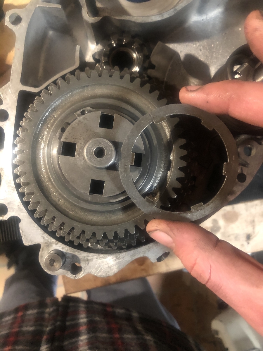

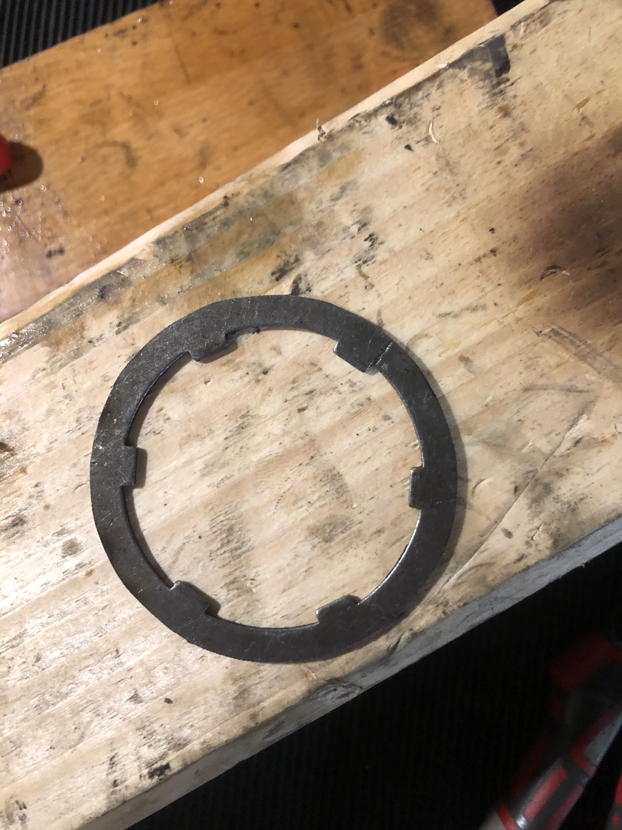

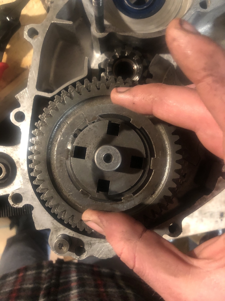

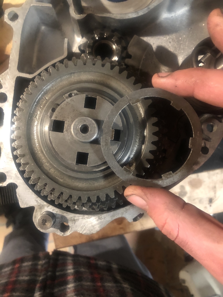

Hallo, ich wollte mich nochmal melden bezüglich der Probleme:
Also ich hab nochmal eine neue Kupplung eingebaut. Dabei ist mir aufgefallen, dass der Trennpilz falsch herum war und wenige mm übergestanden hat. Das war vermutlich der Grund für die rutschende Kupplung.
Die Gänge gingen schwer, weil beide Schaltseile komplett zerfleddert waren.
Hat man erst gesehen, als als ich die Seile aus der Hülle gezogen hatte.
Nochmals vielen Dank an alle für die Tipps.
