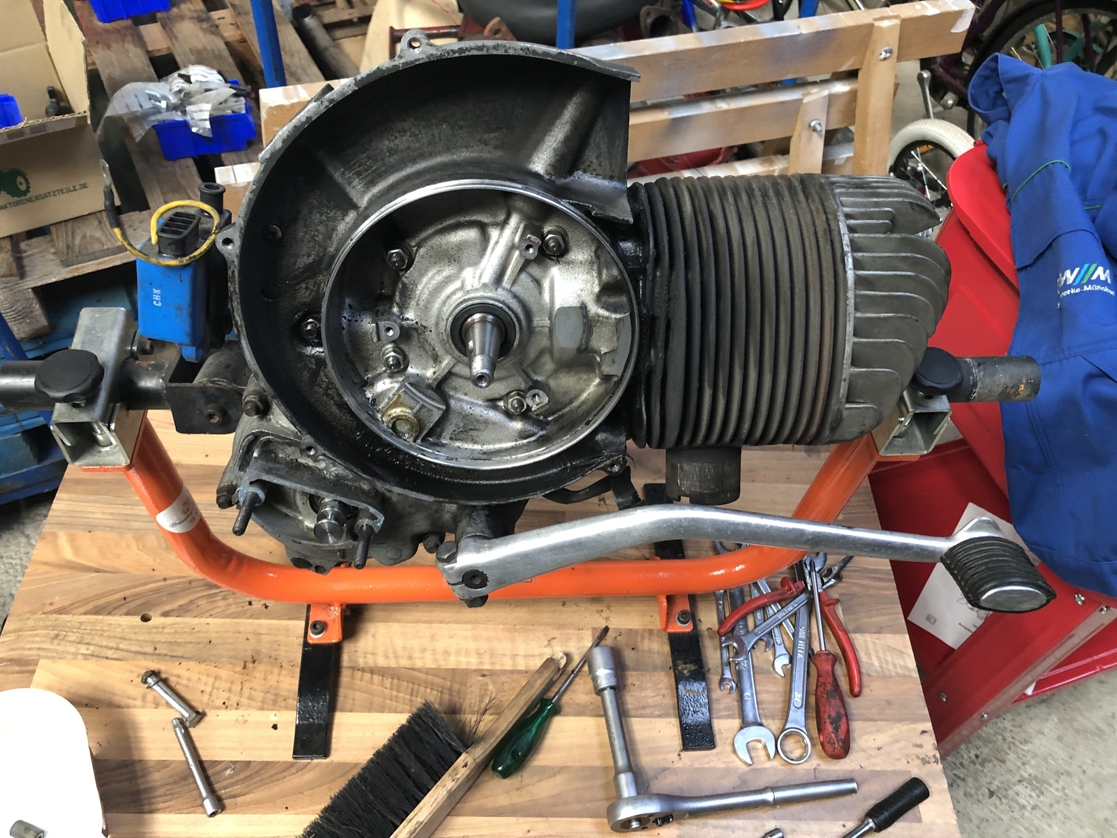

    Über 7 Jahre später gehts nun los…
    Erstes mal Motor öffnen ging recht gut ohne besondere Vorkommnisse. Motor drückte noch 11,4PS auf dem Prüfstand, obwohl es eigentlich ein 10PS sein sollte. Ich muss noch den Auslass messen. Bei Ende 7000er U/min wie zugeschnürt. Kopf und Kolbenringe offensichtlich undicht.
    Ziel: Tourensetup wie 98% der Fahrer, Malle 210 mit 60mm Hub von BGM, Vape, Sip Supersport Kupplung 24/65, kurzer 4. Gang 36 Zähne. Zusätzlich evtl. noch LED SW und BGM Dämpfer, muss mal schauen, wie der Geldbeutel spricht. Natürlich sollen auch die Lager, Wedis und Dichtungen neu kommen. Der SI 24 bleibt.
