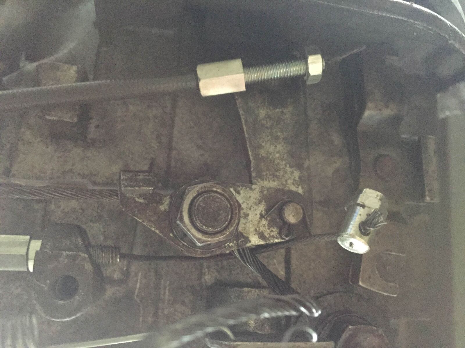

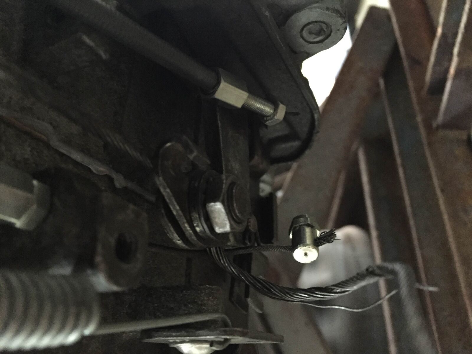

    hallo hier sind die bilder dazu
      • 181.92 kB
      • 272.09 kB
      • 165.16 kB
  • Hilfe bei der Bremse hinten
    • DaJu
    • July 20, 2016 at 18:51
    hallo leute ich habe einen vespa bekomme motor va52m pk50 xl elestart automatik
    der vorbesitzter hat irgendwie die das bremsseil für die hintere bremse eingebaut und ich weiss gerade nicht genaut wie sie reingehört oder ob da was fehlt könnt ihr mir bitte vll ein paar fotos machen und schicken wie es original ausschauen sollte da wäre mir schon sehr geholgen
    danke schonmal :thumbup:
