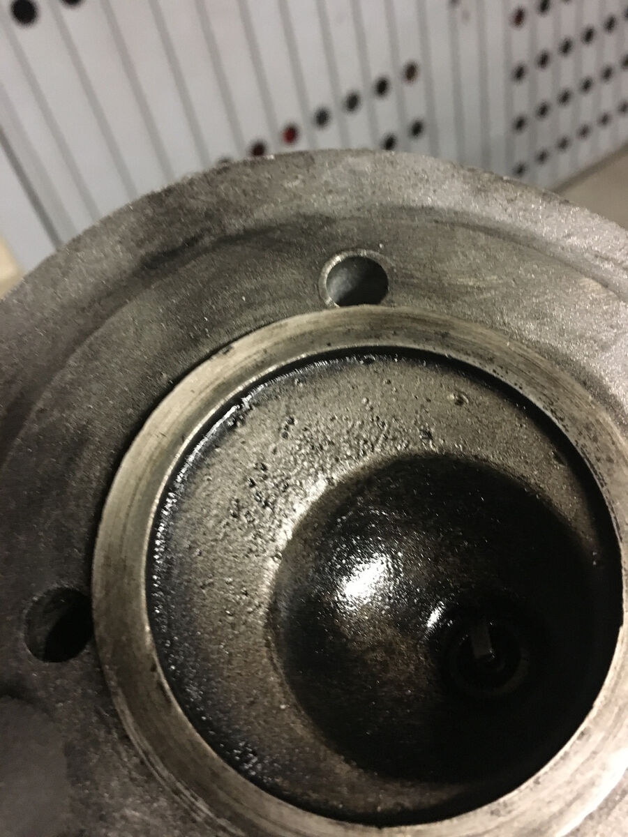

    Hier der aktuelle Stand (Hat etwas gedauert weil keine Zeit gehabt):

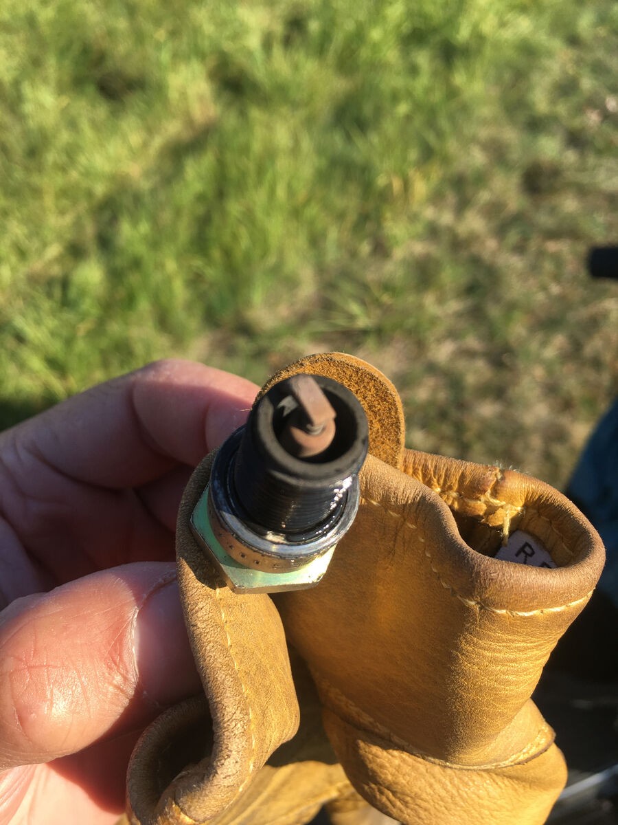

    Hab die Nebendüse auf 50/120 hochgefahren und gemisch etwas fetter gemacht. Hat Besserung gebracht, aber noch nicht die Lösung. Kerzenbild sah gut aus.
    Also hab ich sie vorsichtig hochgedreht und nach 3 km mit 60 km/h hat der Kolben angefangen zu klemmen.

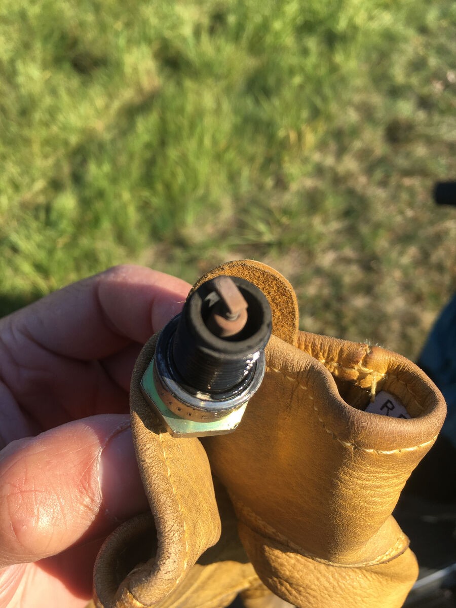

    Die Kerze war nicht mega hell (siehe Foto 6544) aber der Motor war zumindest subjektiv viel zu heiß. Daher wahrscheinlich auch der Klemmer.

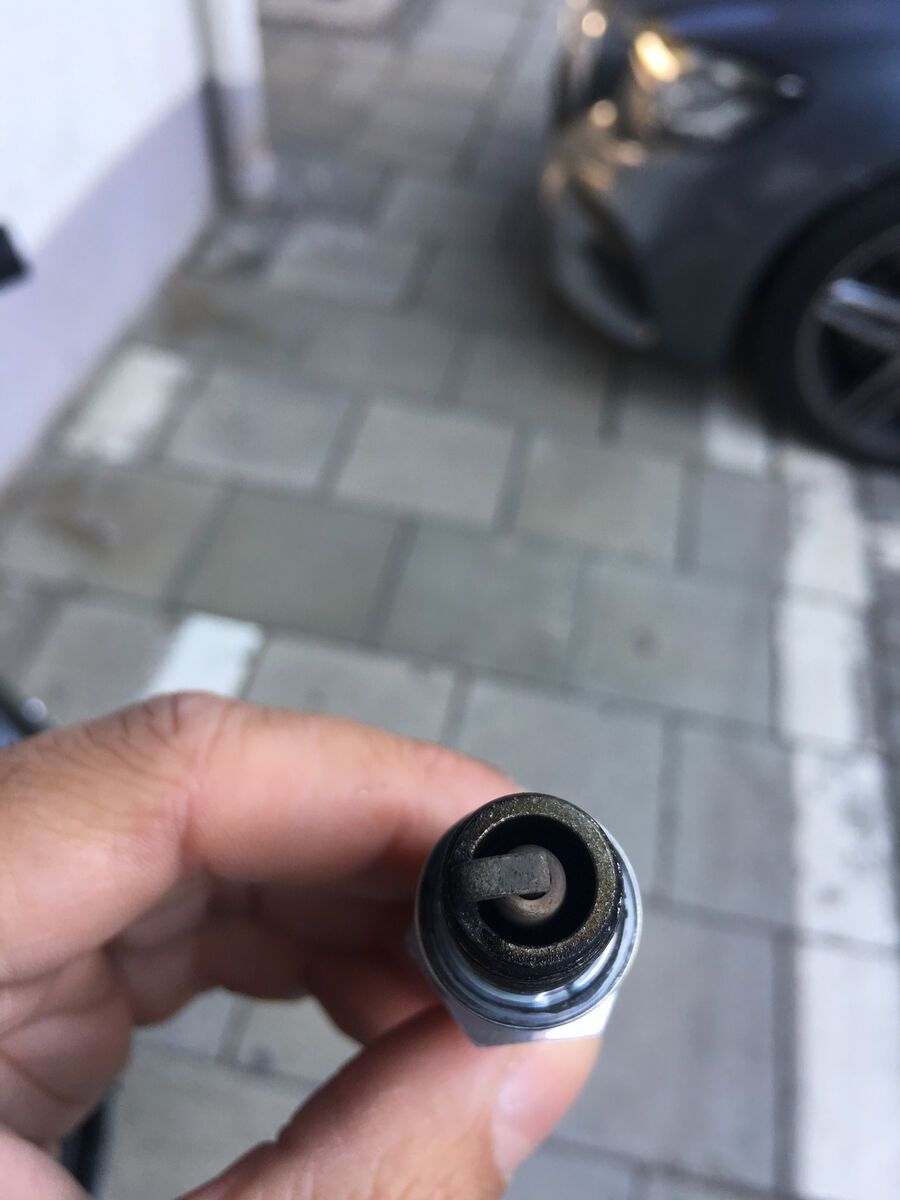

    Hab jetzt nen größeren Düsenstock auf BE2 und die HD auf 118 hochgeschraubt. Außerdem ne kältere Kerze rein. (Kerzenbild 6559)
    War auf 21° vor OT und bin jetzt mal auf 19° reduziert um die Temperatur etwas runter zu bekommen. Allerdings komme ich nicht weiter weil die Ankerplatte schon auf Anschlag ist. Morgen machen ich mit der neuen Zündungs-Einstellung mal eine Probefahrt.

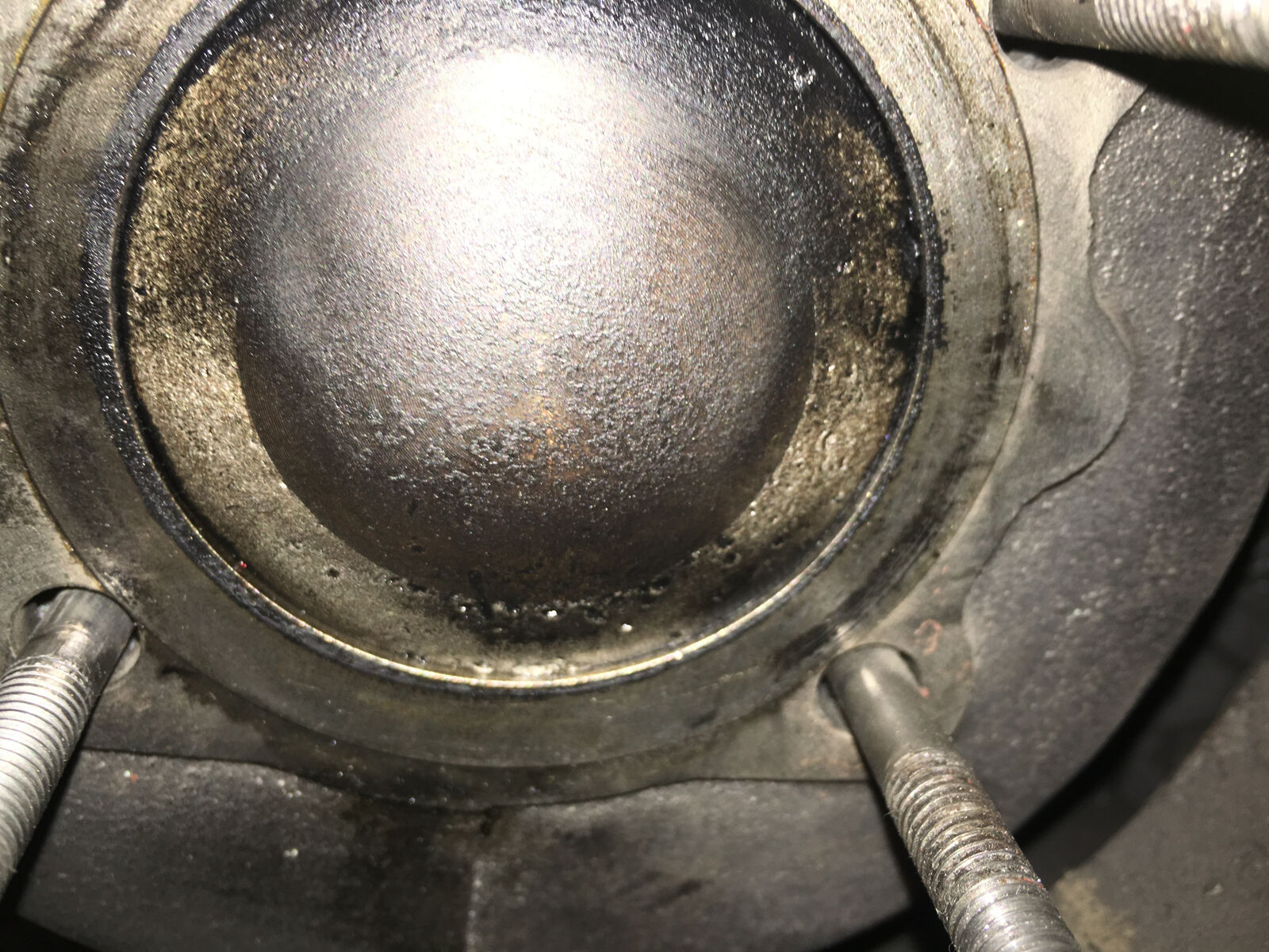

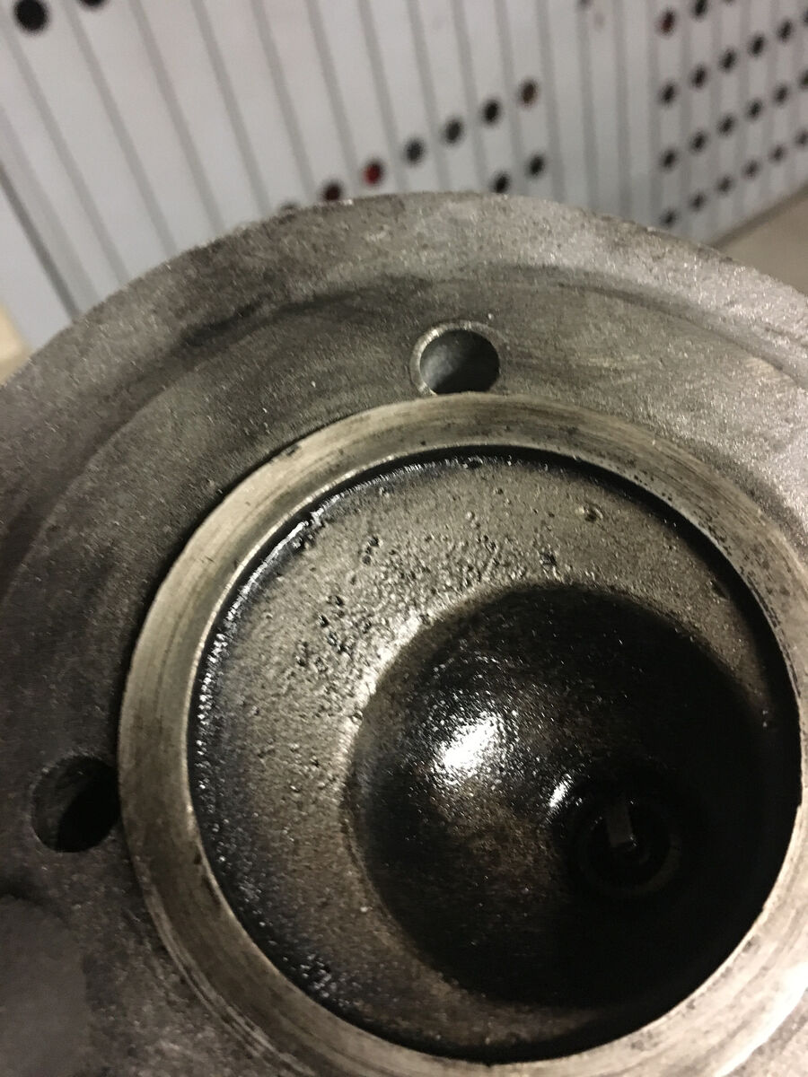

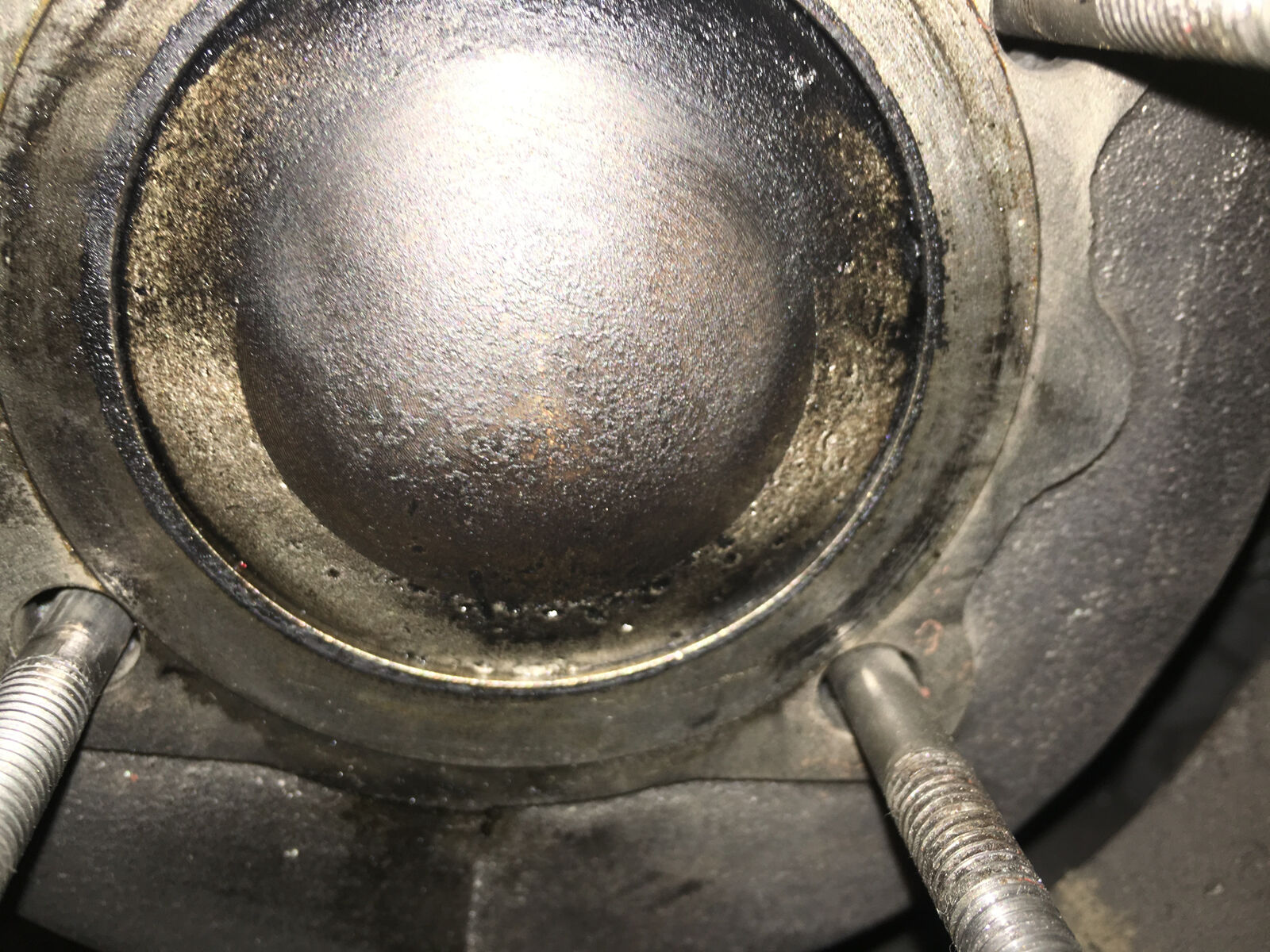

    Zu dem hab ich den Kolben nach dem Klemmer mal gechecket um sicher zu gehen. Sowohl Kolben als auch Kopf machen schon einen leicht angefressenen Eindruch||(siehe Fotos) Kolbenringe sind aber noch voll intakt.
    Folgende Fragen:
    1. Gibt es, außer den Maßnahme die ich oben beschrieben hab, noch weitere Möglichkeiten die Zylinder-Temperatur runter zu fahren?
    2. Macht es Sinn unter 19° vor OT zu gehen?
    3. Wenn pkt 2 ja, wie bekomme ich das hin? Ankerplatte fräsen? (Ist ne E-Zündung, daher kein defekter/falsch eingestellter Unterbrecher)
    4. Der Fraß an Kolben+Kopf, kann der von der Hitze kommen? Hatte das schon jemand? Oder hats da doch was zerschossen und ich hab das Bruchteil nicht gesehen?
    Danke euch vielmals für die Hife und Tips!!

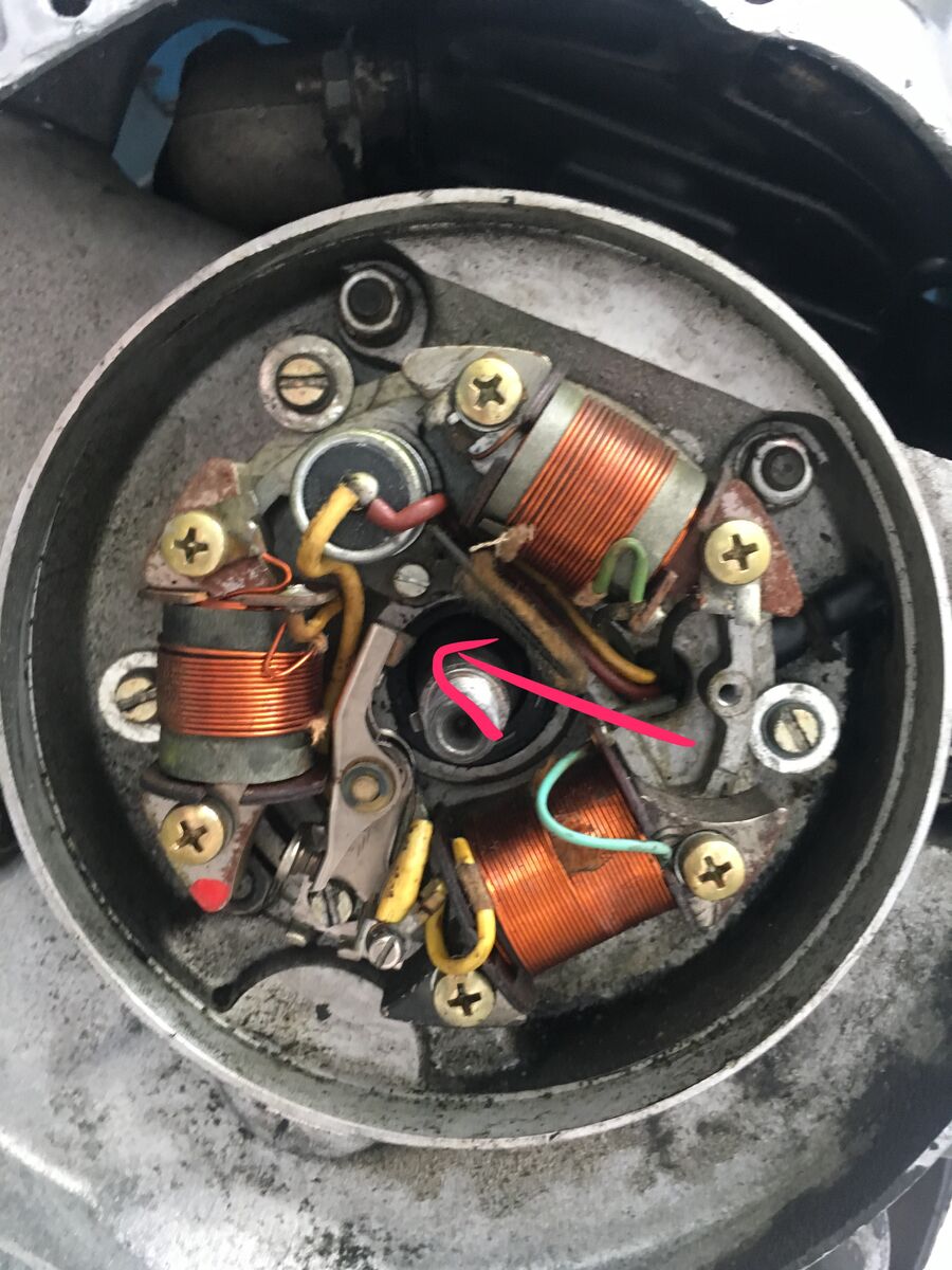

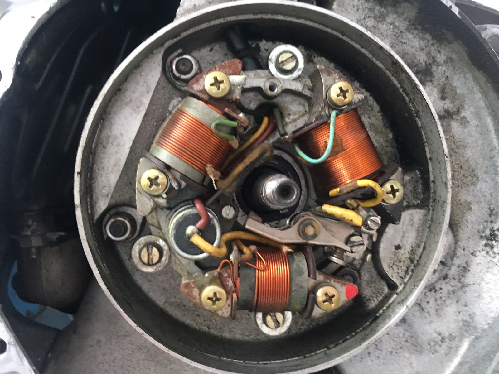

    Ja, das ist klar. Kondensator und Halbmondkeil hab ich heute auch gewechselt und hatte ne Ersatzzündung (außenmotor) eingebaut, bisher ohne Erfolg. Jetzt bleibt eigentlich nur noch das Polrad oder die Spulen, oder hat sonst noch einer ne Idee?
    Kann ich die Spulen iwie durchmessen oder muss ich neue einbauen um das zu checken?

    danke dir für den Beitrag! Naja, bevor ich die Platte neu verschweißt habe lief sie ja einwandfrei und das mit den vorhandenen Löchern. Zudem habe ich halt ständig die Fehlzündungen und ein Leistungsabriss im mittleren Drehzahlbereich, das nervt schon etwas...
    Wieso? Was stimmt mit den Spulen nicht?
    Was den OT angeht:
    Ne ist sicher der Obere. Beim ersten Versuch habe ich es nur auf Sicht, bzw durch tasten gemacht, weil ich gehofft habe, da genau genug hin zu kommen. Beim zweiten mal mit Stopper und nur minimal vom ersten Versuch abgewichen. Hätte in dem Fall ja gegenüber liegen müssen. Also der stimmt auf jeden Fall.
    zu Fall 2:
    Abstand hatte ich schon gecheckt, der sollte eigentlich passen. Schau aber nochmal, evtl hat er sich beim Löten nochmal verstellt.

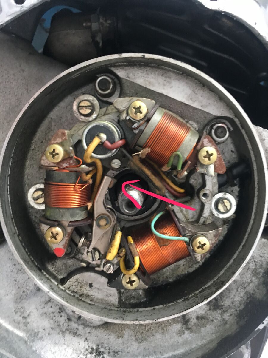

    Mit Unterbrechernocke meinst du das makierte Teil auf dem Foto?
    Danke schonmal für die Beiträge!

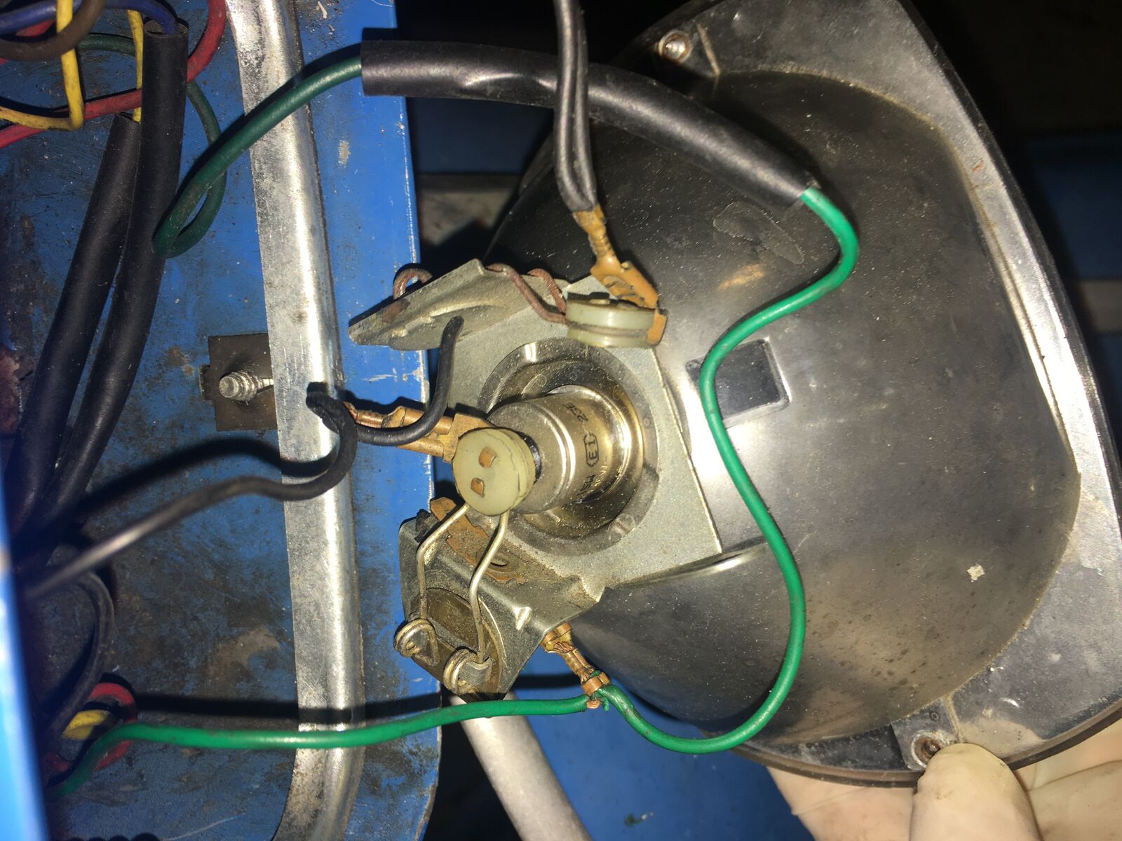

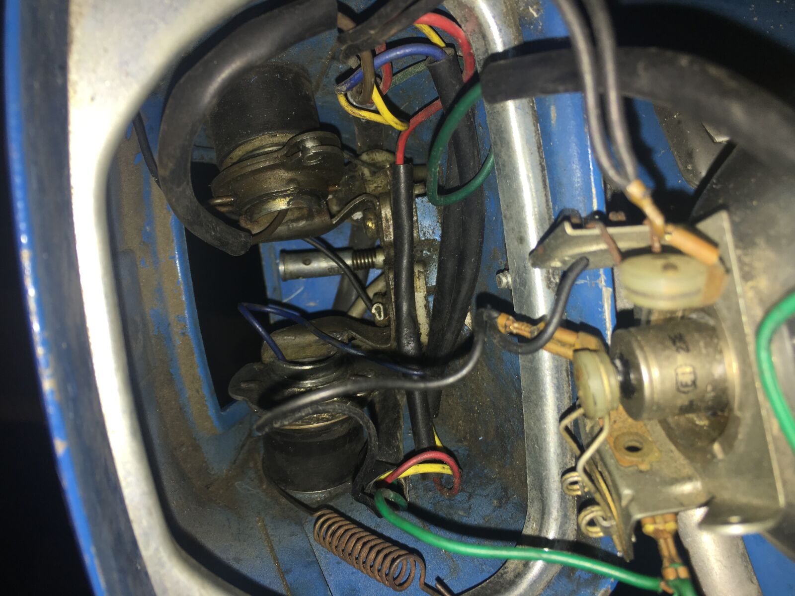

    Um das Thema zu Ende zu bringen... Es lag an den Kabeln der Zündgrundplatte. Das Scheinwerferkabel war bereits so korrodiert, dass es bei den Restaurationsarbeiten gebrochen ist. Habe die ZGP neu verlötet und die Kabel ersetzt. Danach hat wieder alles funktioniert!

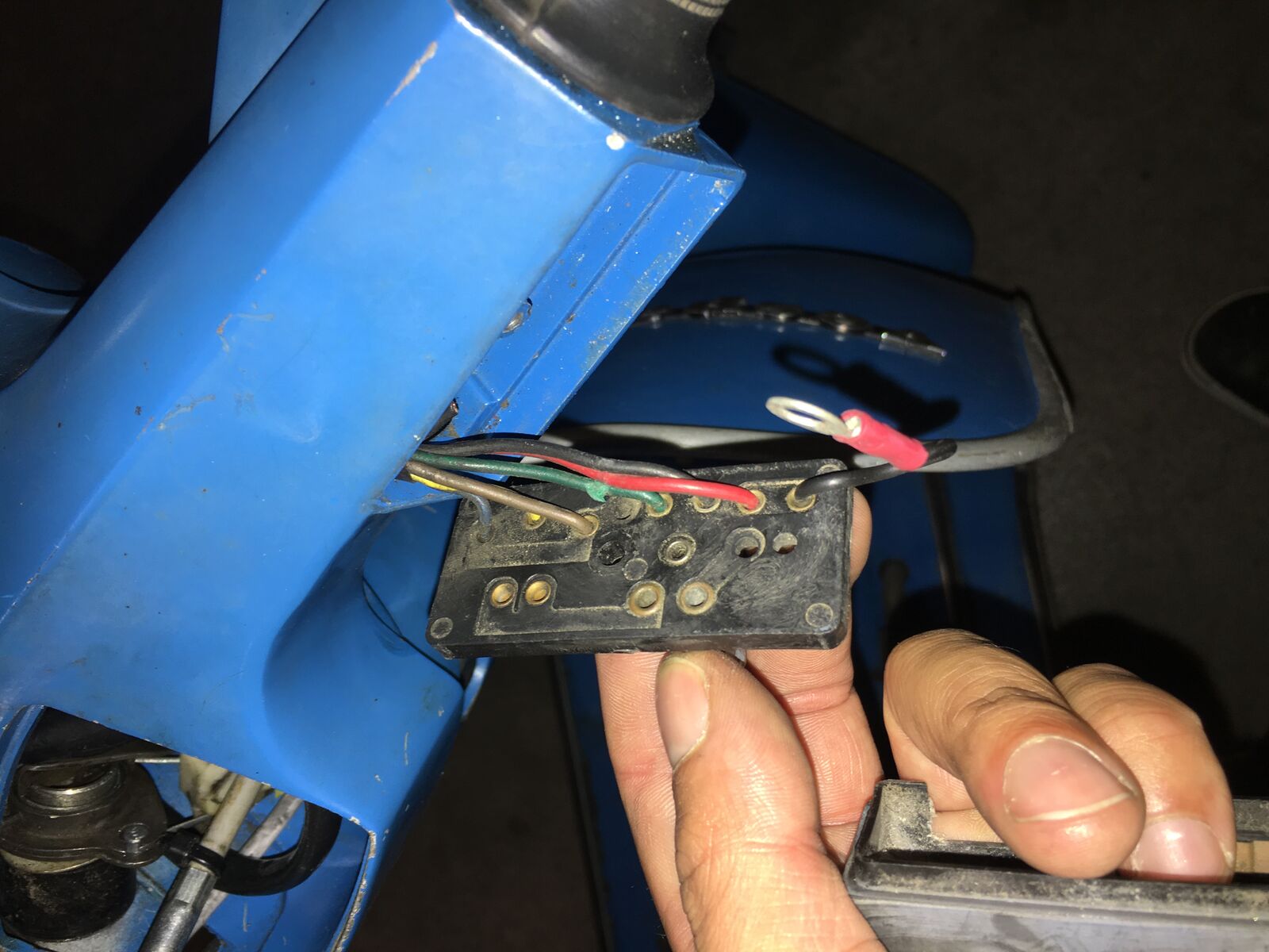

    danke für die ausführliche Antwort! Also, hab's mir heute nochmal angeschaut. Folgendes ist passiert...

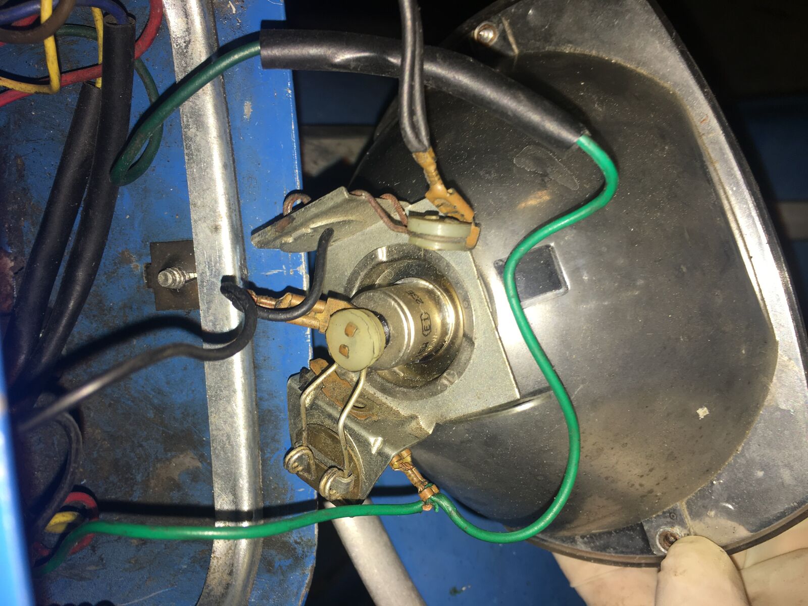

    Der O-Kabelschuh war vom Vorbesitzer improvisiert und hat beim Anschrauben die Masse für den Kill geliefert. Habe das Kabel jetzt wieder mit dem eigentlichen Massekabel (Stummel zu sehen auf Foto 4307) verbunden. Das abgeknipste schwarze Kabel von Foto 3910 ist die Masse, die normalerweise mit dem Lenkkopf verbunden ist (Rechte Schraube auf Foto 3912). Diese habe ich ebenfalls wieder verbunden. Somit ist jetzt quasi wieder Originalzustand was die Kabel angeht.

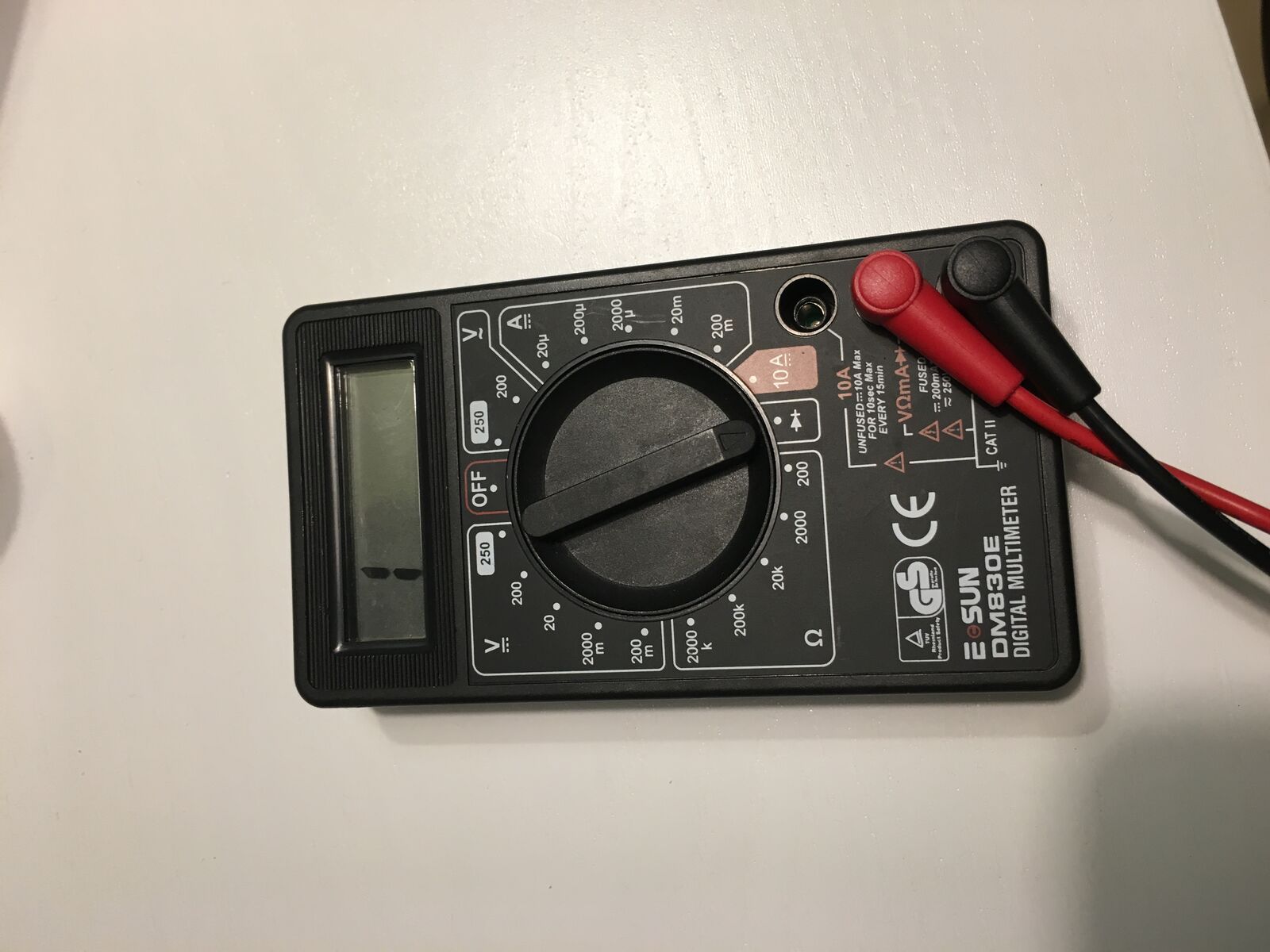

    Was das Strommessen angeht, habe ich glaube ich die falsche Einstellung verwendet (s.F. 4323). Lustigerweise ist zufällig ein Nachbar vorbeigekommen, der wohl italienischer Zweirad-Mechanik-Meister ist und sich mit Vespas bestens auskennt :D. Allerdings hat er ungefähr 3 Wörter deutsch gesprochen, was das Ganze etwas erschwert hat. Er hat dann das grüne Kabel mit der 20 Volt Gleichstrom Einstellung durchgemessen und es ist nichts passiert. Bei Kontakt mit Grün/Masse war auch kein Funken zu sehen. Er zeigte dann auf das Polrad und hat, vermute ich mal, versucht mir zu verstehen zu geben, dass wohl ein Defekt an der Zündgrundplatte vorliegt.
    An der habe ich allerdings nichts gemacht. Hatte den Motor zwar draußen und hab die Kupplung überholt, am Rest war ich allerdings nicht dran.
    Klingt das trotzdem plausibel, oder hat wer noch eine andere Idee, was ich vielleicht zuerst checken sollte? Könnte eigentlich mal am Steckkasten am Motor messen (20 Volt GS ?) und sehen ob da was ankommt, oder doch der Kabelbaum beim wechseln der Züge in Mitleidenschaft gezogen wurde. Aber dann hätte ich ja mit der Einstellung (siehe Foto) auch keinen Ausschlag gehabt, oder?
