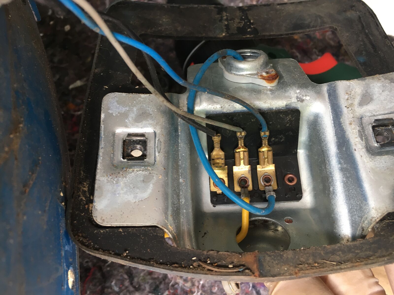

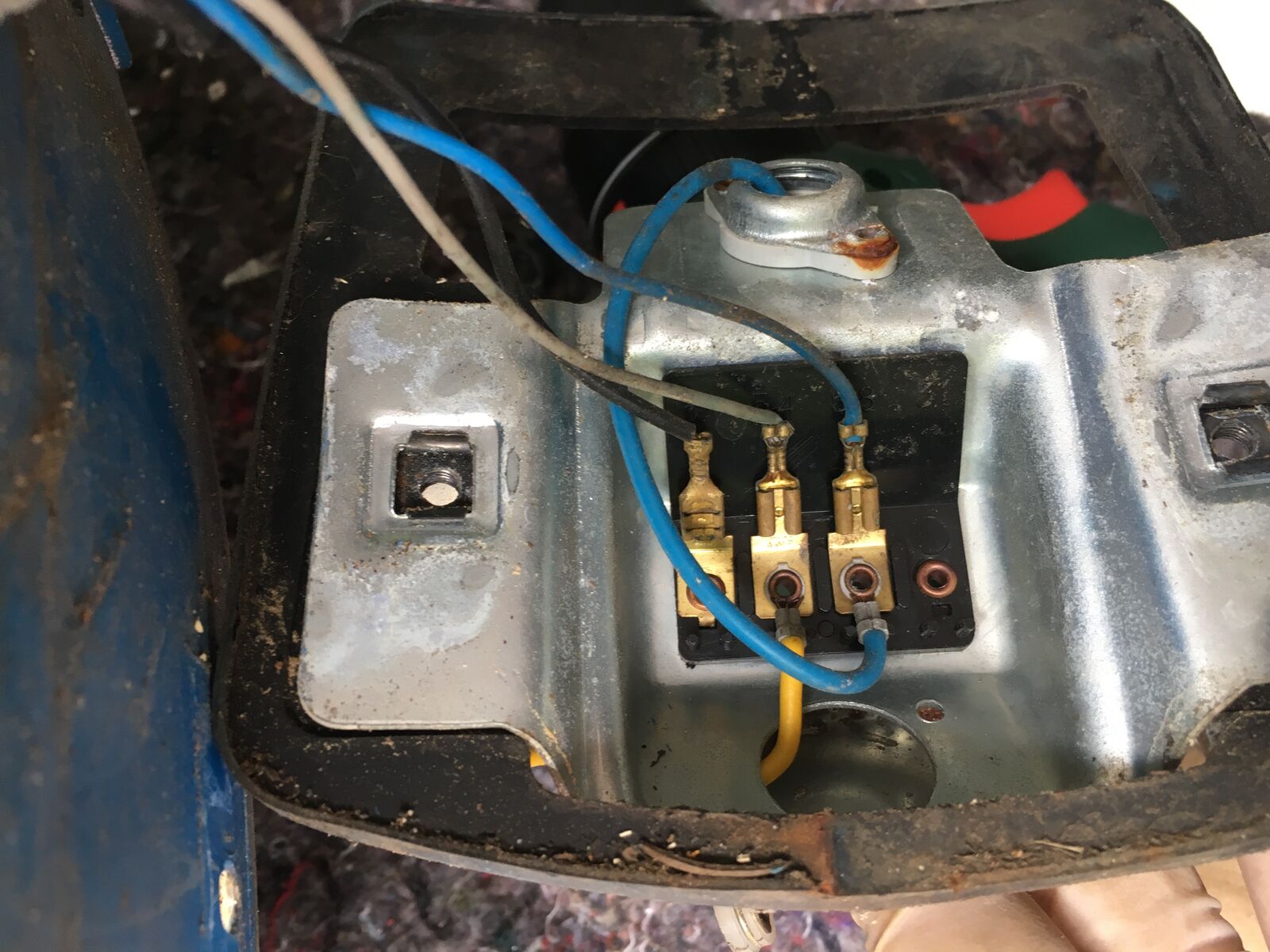

Hier noch eins vom Rücklicht

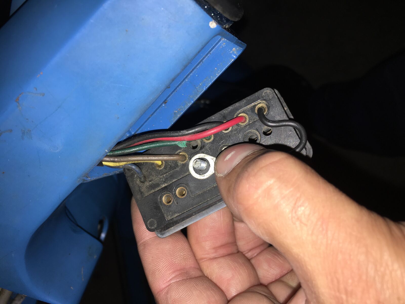

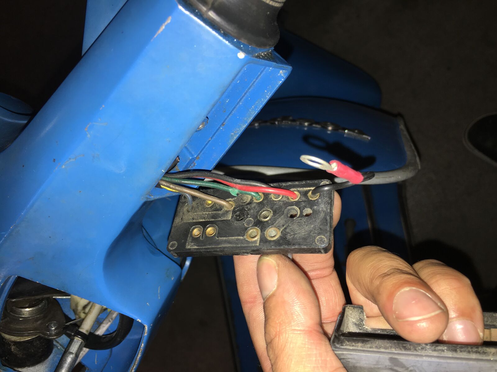

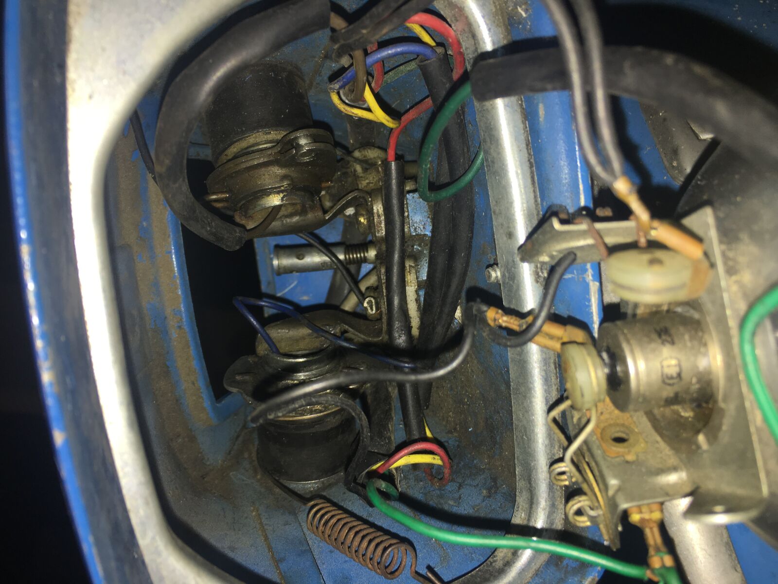

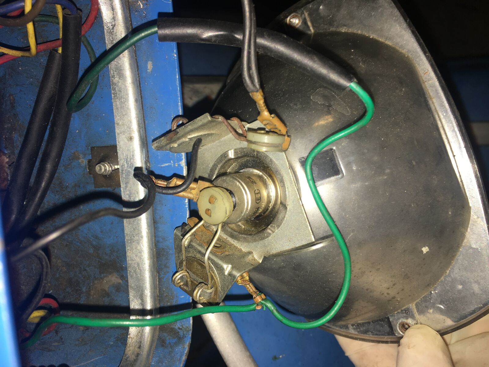

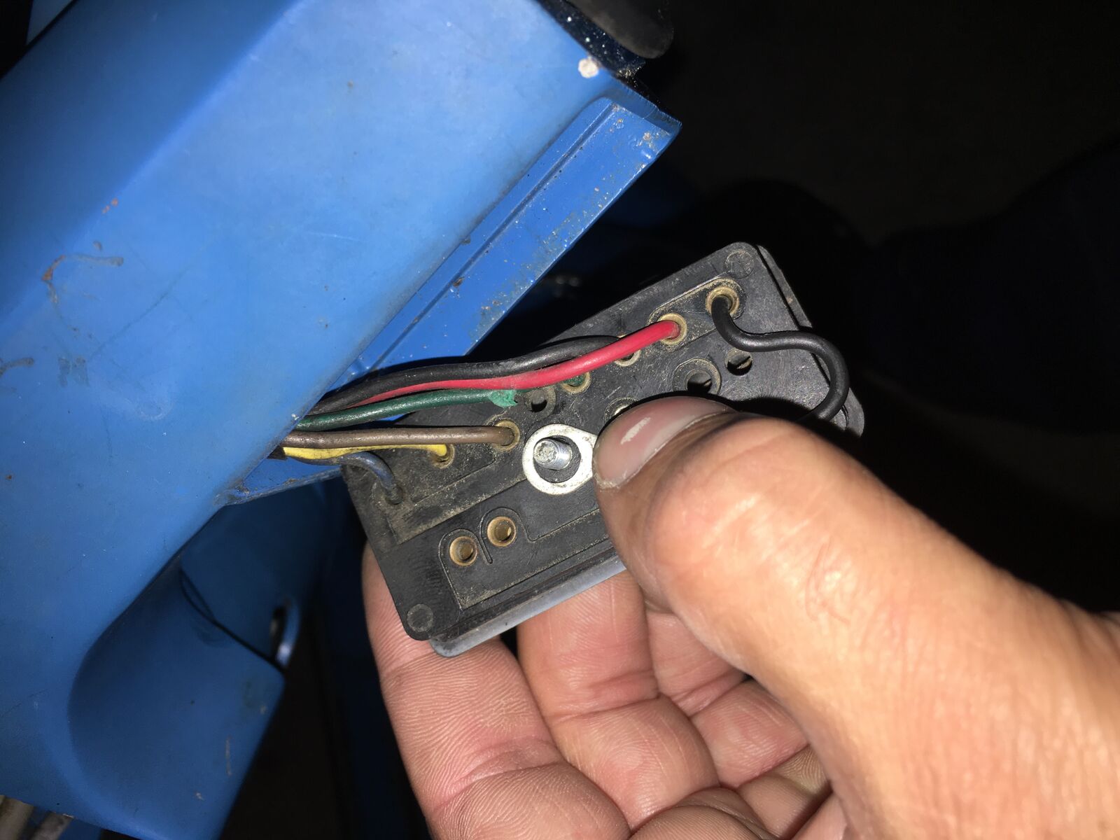

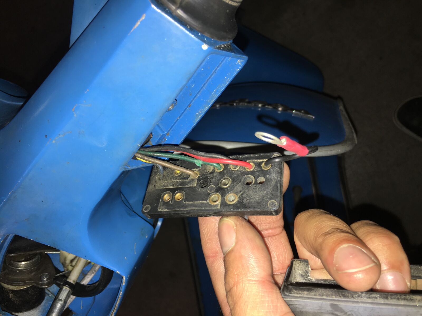

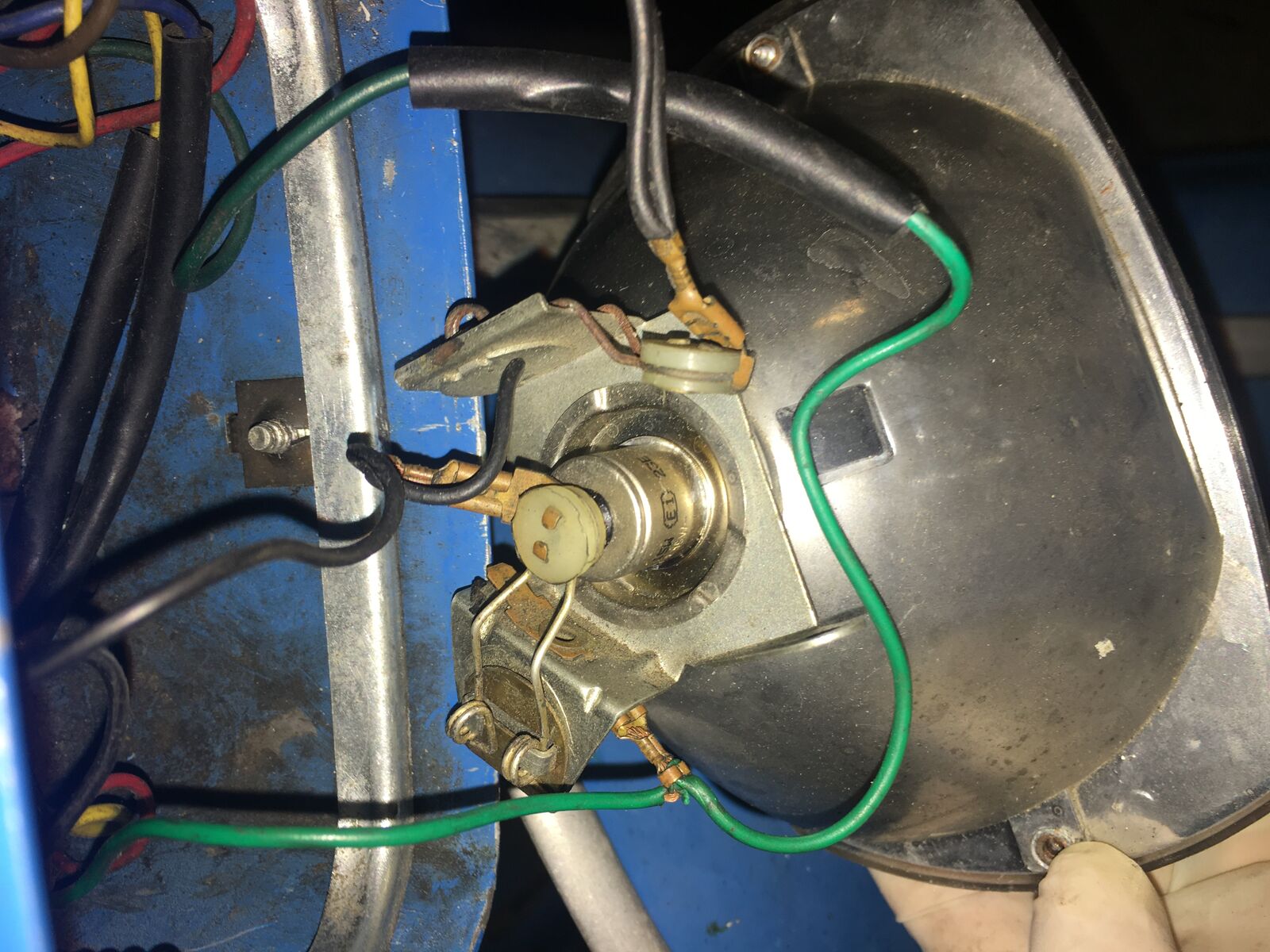

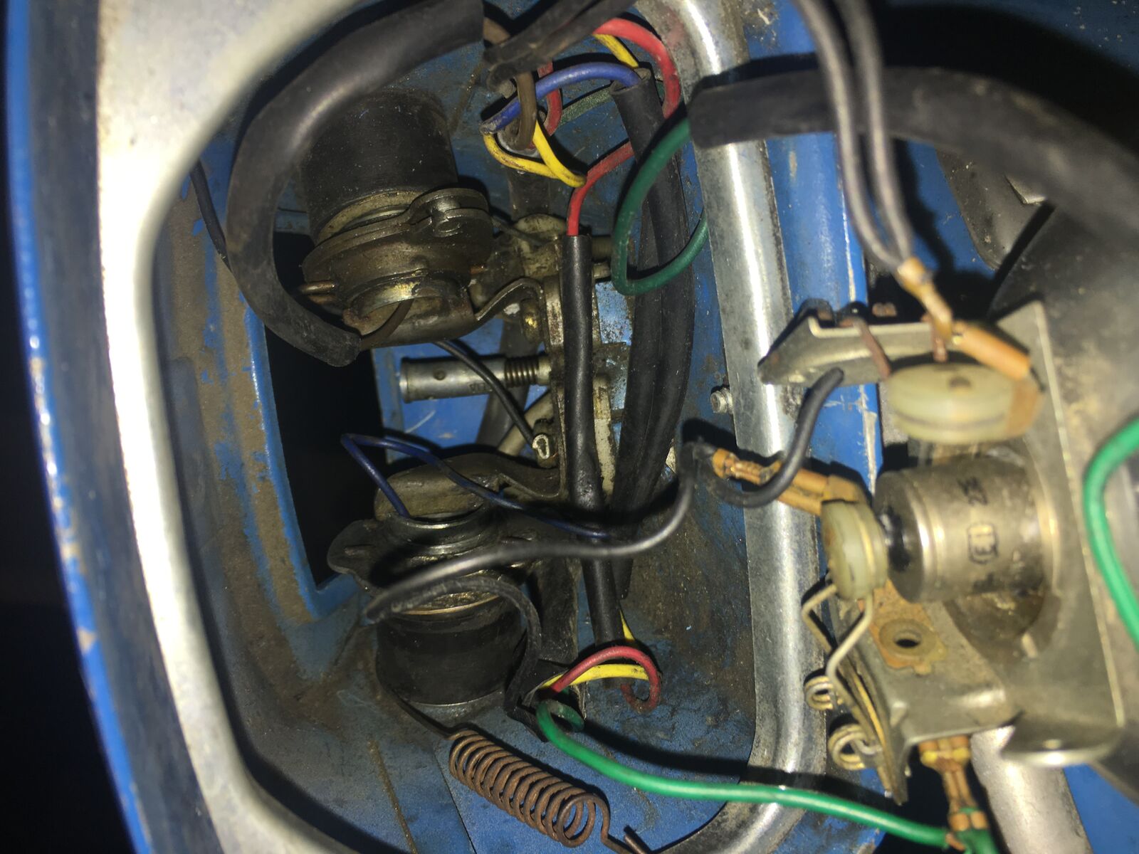

Sooo, alle Leitungen Durchgeprüft, hatte aber an allen Leitungen Feedback♂️ Allerdings habe ich eine Vermutung, dass etwas mit der Masse am Schalter nicht ganz i.O. ist... ich hab jetzt mal ein paar Fotos gemacht, vielleicht fällt jemandem ja was auf. Das schwarze Kabel ist sowohl am Scheinwerfer als auch am Schalter gekappt. Allerdings war das auch schon vor dem zerlegen der Fall und da haben noch alle Lampen geleuchtet.
Muss das schwarze Kabel mit Öse am Schalter irgendwo besonderes hin? Hab es bisher mittig von der Schraube platziert.
Sorry, wie gesagt ist Elektronik nicht mein Ding! -
