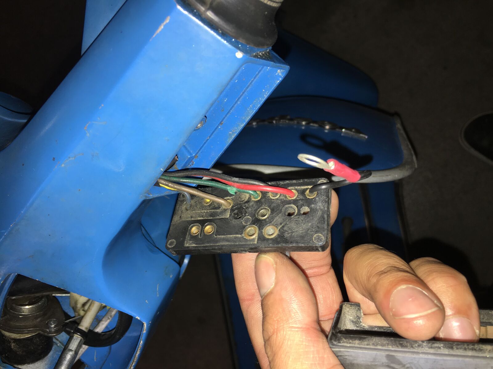

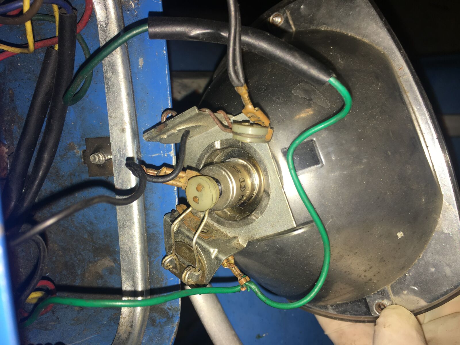

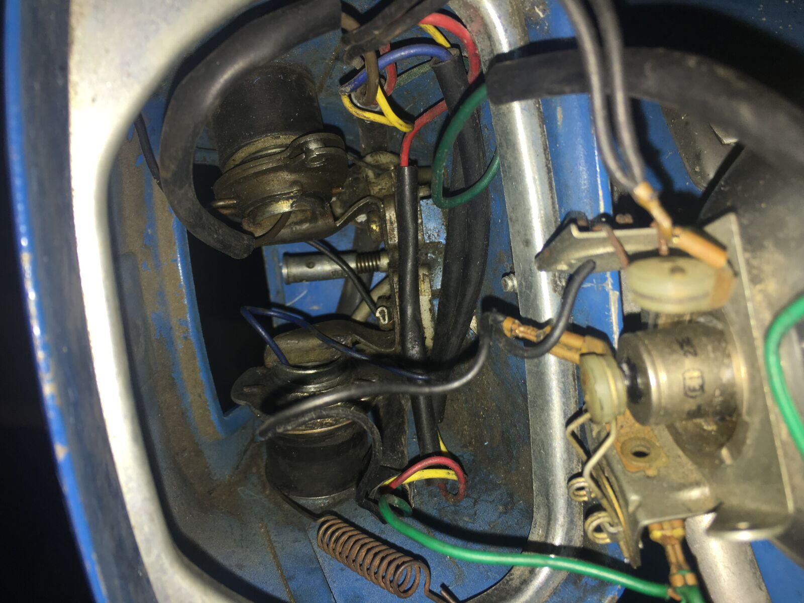

    Sooo, alle Leitungen Durchgeprüft, hatte aber an allen Leitungen Feedback‍♂️ Allerdings habe ich eine Vermutung, dass etwas mit der Masse am Schalter nicht ganz i.O. ist... ich hab jetzt mal ein paar Fotos gemacht, vielleicht fällt jemandem ja was auf. Das schwarze Kabel ist sowohl am Scheinwerfer als auch am Schalter gekappt. Allerdings war das auch schon vor dem zerlegen der Fall und da haben noch alle Lampen geleuchtet.
    Muss das schwarze Kabel mit Öse am Schalter irgendwo besonderes hin? Hab es bisher mittig von der Schraube platziert.
    Sorry, wie gesagt ist Elektronik nicht mein Ding!

    • July 18, 2017 at 10:48
    Ich bin ja leider nicht der Vespa Experte, aber so wie das aussieht, gehört das grüne Kabel am Scheinwerfer an den mittleren Kontakt der Glühbirne. Meiner Meinung nach sieht das aus, als ob Du einen Kurzschluss verursachst. Steck mal die schwarzen Kabel an den Sockel des Scheinwerfers, und das grüne an den Mittelkontakt der Birne. Vielleicht reicht das schon. Ansonsten wären noch Bilder des Rücklichtanschlusses hilfreich.

    • July 18, 2017 at 11:36
    Hi Thomas,
    so war es beim Ausbau gesteckt, als es noch funktioniert hat, daher müsste das eigentlich schon stimmen. Aber ich probiers mal.

    Das Kabel am Schalter welches Du meinst, ist das mit dem O-Kabelschuh? Gibt es da vieleicht eine Verschraaubung hinter dem Schalter oder beim Festschrauben des Schalter wo das rangehören könnte?
    FRAGE AN DAS FORUM: Braucht der Schalter bei diesem Modell Masse? Wäre mir neu, bzw. macht doch eigentlich nur Sinn wenn über Masse geschaltet wird oder der Schalter irgendwelche Beleuchtungen integriert hat???
    FAKT: der Scheinwerfer braucht ebenso einen Massekontakt, wenn das Kabel nun vom Schalter (doort nicht angeschlossen) zum Rücklicht geht, und da in einem abgeschnittenen Stuummel endet (auch kein Massekontakt), dann wird der Scheiwerfer nie leuchten ;) --> Geht das Kabel den da direkt dazwischen hin und her oder hängt da noch was dazwischen?
    (Rausmessen über Kabelende gegen Rahmen, bei Durchgang =Masse gegegeben,, sonst nicht...

    • July 19, 2017 at 21:19
    Hi Jochen80,
    danke für die ausführliche Antwort! Also, hab's mir heute nochmal angeschaut. Folgendes ist passiert...
    Der O-Kabelschuh war vom Vorbesitzer improvisiert und hat beim Anschrauben die Masse für den Kill geliefert. Habe das Kabel jetzt wieder mit dem eigentlichen Massekabel (Stummel zu sehen auf Foto 4307) verbunden. Das abgeknipste schwarze Kabel von Foto 3910 ist die Masse, die normalerweise mit dem Lenkkopf verbunden ist (Rechte Schraube auf Foto 3912). Diese habe ich ebenfalls wieder verbunden. Somit ist jetzt quasi wieder Originalzustand was die Kabel angeht.

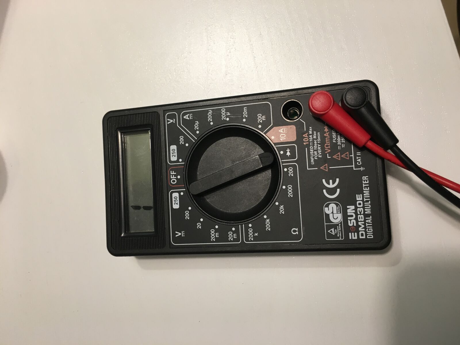

    Was das Strommessen angeht, habe ich glaube ich die falsche Einstellung verwendet (s.F. 4323). Lustigerweise ist zufällig ein Nachbar vorbeigekommen, der wohl italienischer Zweirad-Mechanik-Meister ist und sich mit Vespas bestens auskennt :D. Allerdings hat er ungefähr 3 Wörter deutsch gesprochen, was das Ganze etwas erschwert hat. Er hat dann das grüne Kabel mit der 20 Volt Gleichstrom Einstellung durchgemessen und es ist nichts passiert. Bei Kontakt mit Grün/Masse war auch kein Funken zu sehen. Er zeigte dann auf das Polrad und hat, vermute ich mal, versucht mir zu verstehen zu geben, dass wohl ein Defekt an der Zündgrundplatte vorliegt.
    An der habe ich allerdings nichts gemacht. Hatte den Motor zwar draußen und hab die Kupplung überholt, am Rest war ich allerdings nicht dran.
    Klingt das trotzdem plausibel, oder hat wer noch eine andere Idee, was ich vielleicht zuerst checken sollte? Könnte eigentlich mal am Steckkasten am Motor messen (20 Volt GS ?) und sehen ob da was ankommt, oder doch der Kabelbaum beim wechseln der Züge in Mitleidenschaft gezogen wurde. Aber dann hätte ich ja mit der Einstellung (siehe Foto) auch keinen Ausschlag gehabt, oder?
    Danke euch für die Geduld und Hilfe!

    • July 19, 2017 at 21:31
    Naja, ich denk das grüne ist der Totmacher, wenns nicht funkt bei Masse! Das wollte der nette Mechaniker dir wahrscheinlich damit sagen. Und ich würd mal auf Wechselstrom stellen wenn du deine Lima mißt, da kommt kein Gleichstrom raus...
