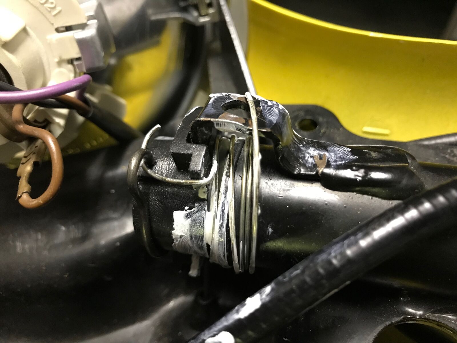

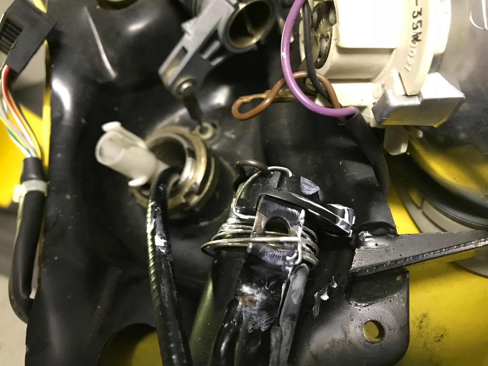

    ich habe gerade noch mal ne ganze Stunde probiert. Ich schaffe es einfach nicht, dass sich der Gaszug von selber wieder zurückzieht. Habe den Lenker zerlegt, gereinigt und gefettet - und auch der Gaszug selber läuft super leicht. Weniger Widerstand kann ich mit eigentlich nicht vorstellen.

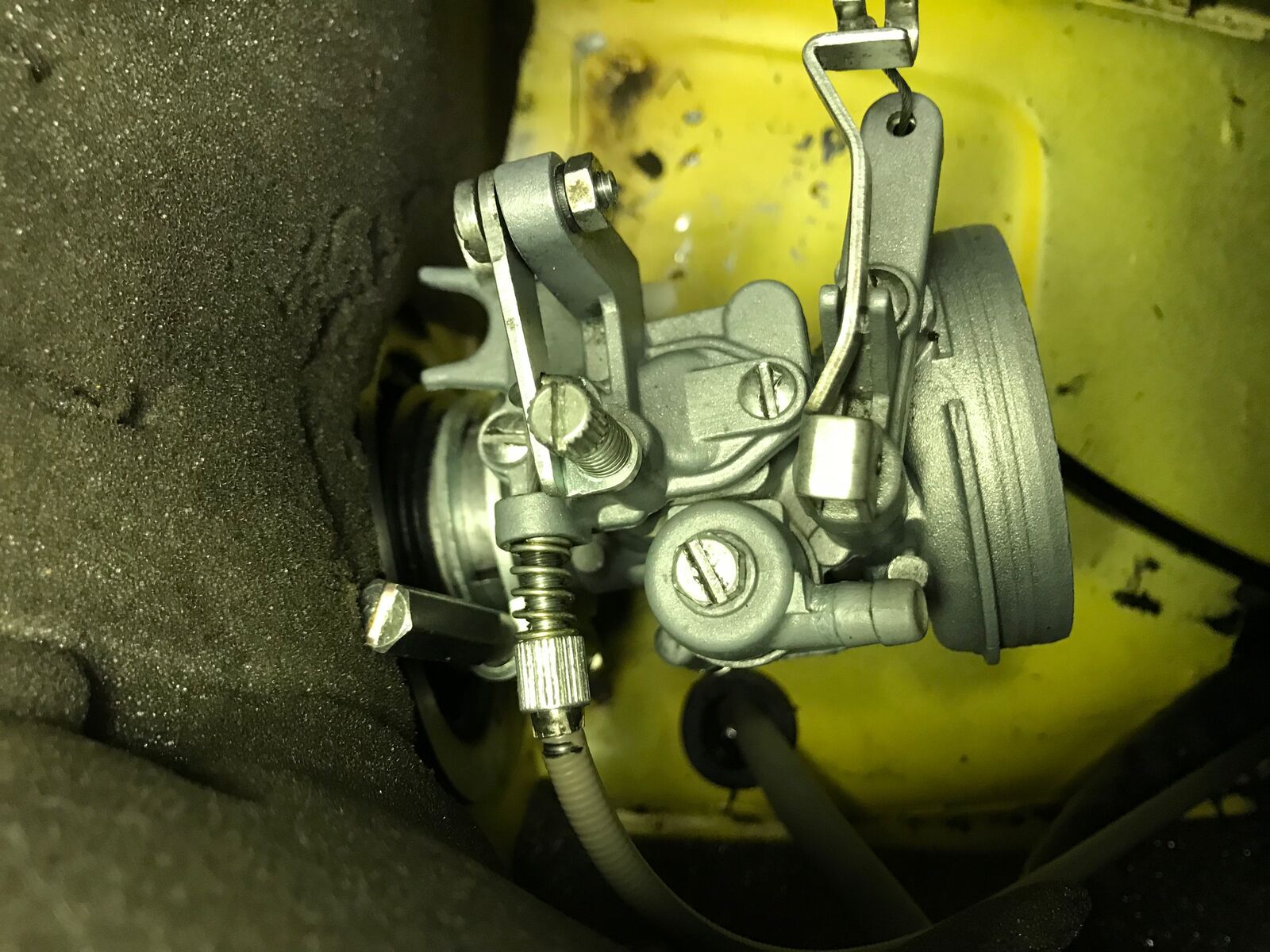

    Ich habe mal was am Lenker kontruiert, damit sich der Zug zurück zieht. Denkt ihr das hält so? Ich habe auch mal ein Bild vom Vergaser gemacht. Aber ich kann irgendwie keinen Fehler finden. Vielleicht könntet ihr auch da noch mal drauf schauen :)
    Mal eine andere Frage: Fahrt ihr mit dem Rückzug des Gaszugs? Für längere Fahrten ist es ja natürlich viel entspannter ohne, nur sehe ich darin auch ein gewisses Sicherheitsrisiko, sollte mal etwas passieren unterwegs.
    Besten Dank für eure Hilfe und kommt alle gut ins neue Jahr!!

    Also der Seilzug läuft einwandfrei. Das habe ich schon getestet. Aber da war auch im Originalzustand eine drinnen Vielleicht täusche ich die Feder am Vergaser zur Sicherheit auch einfach.

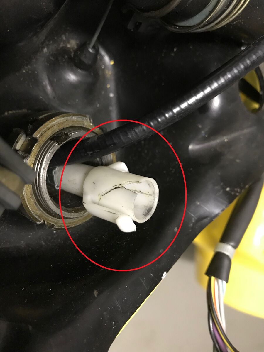

    Danke für eure Antworten!
    Die Feder am Vergaser ist drinnen und auch auf Spannung. Wird dann wohl oben an der Feder am Lenker liegen oder?
    Dann werde ich das mit der Tachowelle zunächst mal so lassen :D

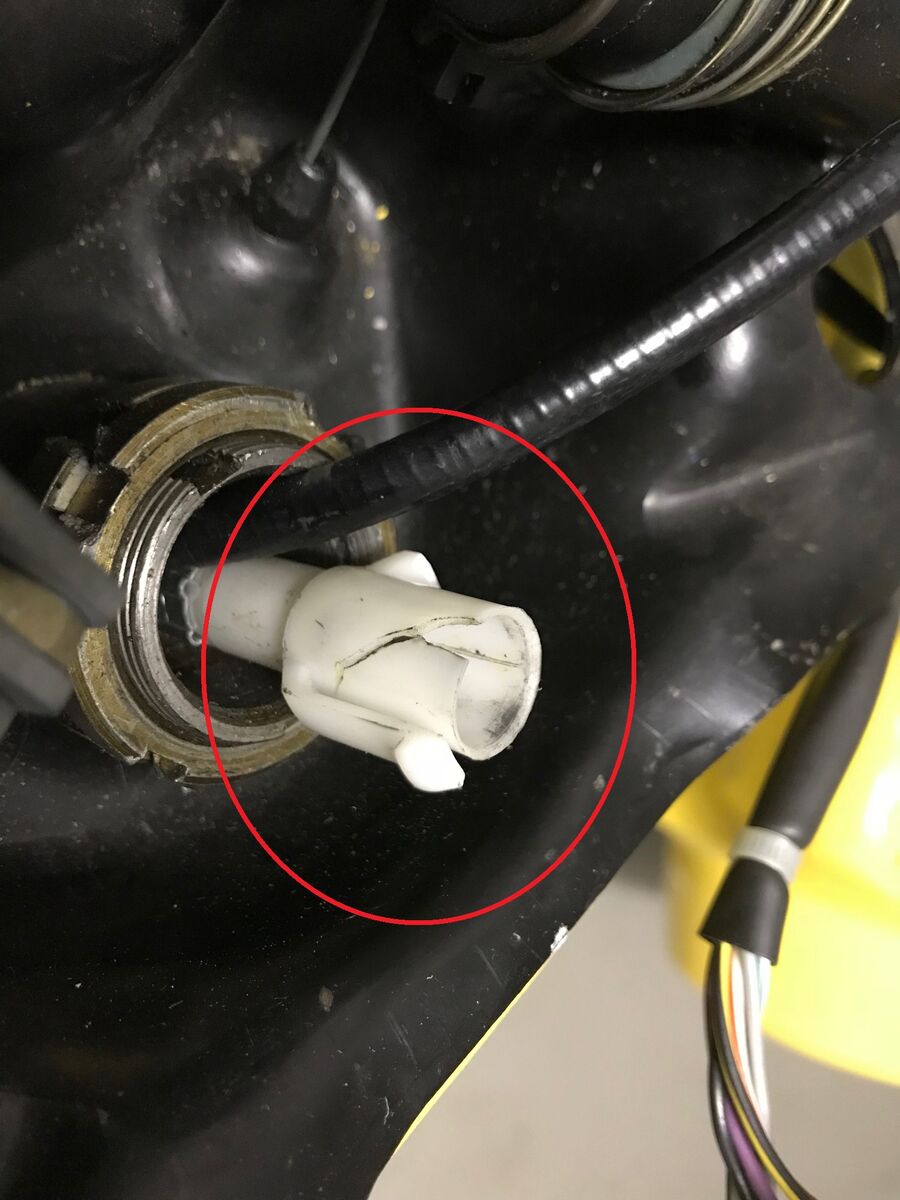

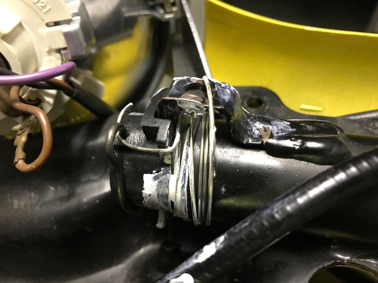

    heute hat sich ausversehen mein Gaszug am Lenker gelöst, also habe ich die Lenkerabdeckung geöffnet. Nachdem alles wieder eingehangen war, musste ich feststellen, dass der Gashebel stehen bleibt und nicht in die Stellung 0 zurückdreht. Habe am Lenker noch einmal alles ausgehangen und der Gashebel dreht trotzdem nicht zurück. Damit kann es doch nur die Rückholfeder sein oder?
    Beim Öffnen der Lenkerabdeckung ist mir noch ein weiteres Problem aufgefallen: Bei der Tachowelle ist am Ende eines der zwei Pins abgebrochen, s. Foto. Hättet ihr einen Tipp was ich da machen kann? Das beeinflusst doch erstmal nur den km Zähler oder?
    Besten Dank für eure Hilfe und noch einen schönen zweiten Weihnachtstag!

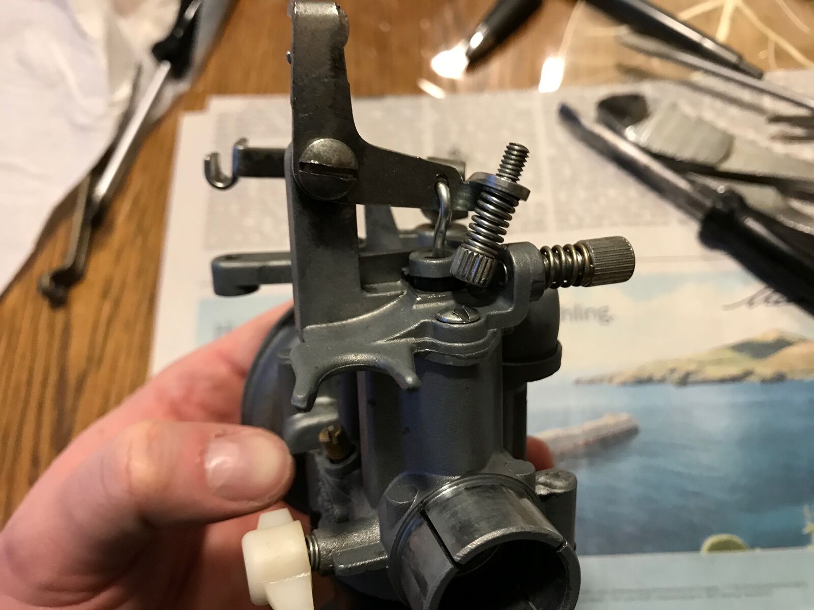

    • alpha7
    • December 26, 2017 at 18:27

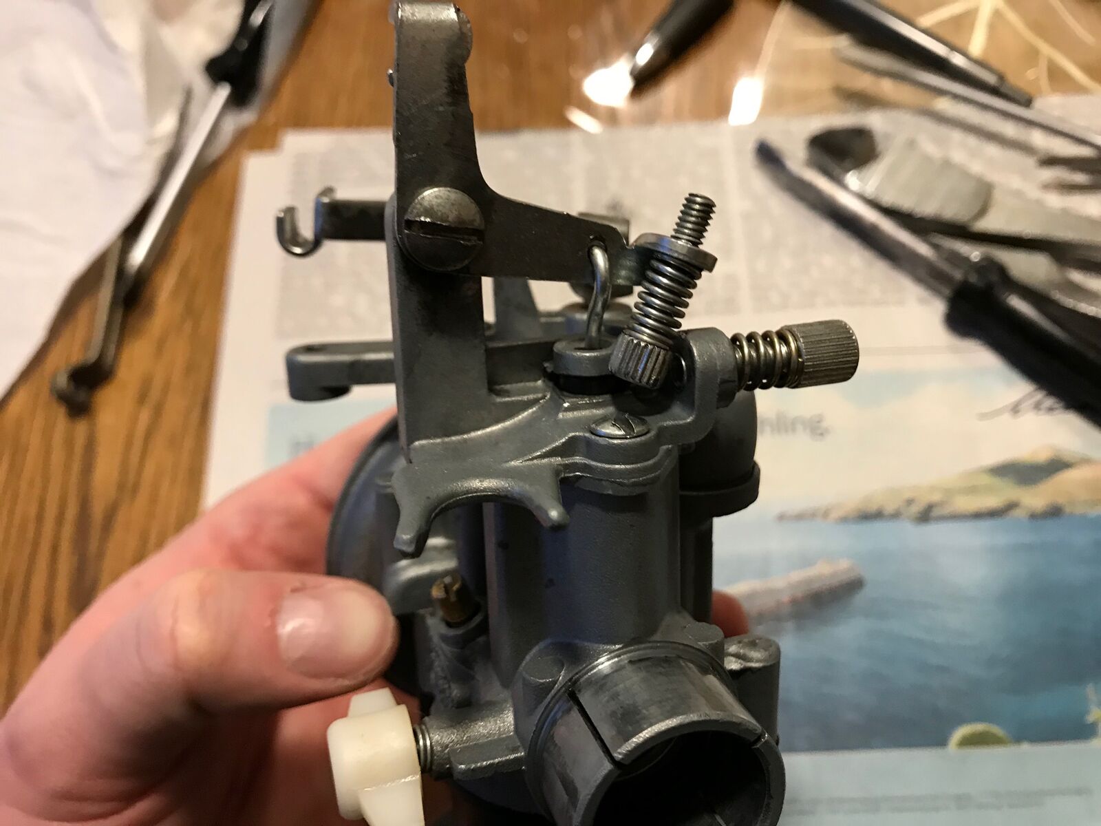

    Habs geschafft. Die Schraube war quasi richtig rum drinnen, das ganze L-Stück war verkehrt herum dran. Ich glaub sobald ich beim Einbauen den Gaszug hätte anschließen wollen hätte ich das gemerkt!
    Vielen Dank für deine Hilfe :)

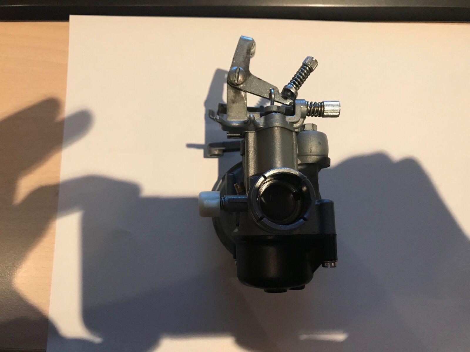

    • December 26, 2017 at 17:55

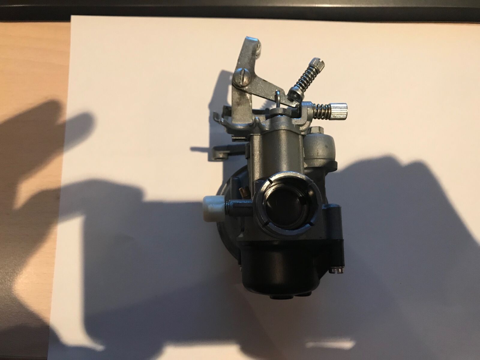

    Besten Dank für deine Antwort. Ich hab noch mal ein Foto vom Vergaser gemacht. So passt es? Der Schieber ist so aber stets im geschlossenen Zustand.
    Danke für den Tipp mit dem Tank. Werde ich mal testen. Zum Glück habe ich ihn im Moment ausgebaut ;)

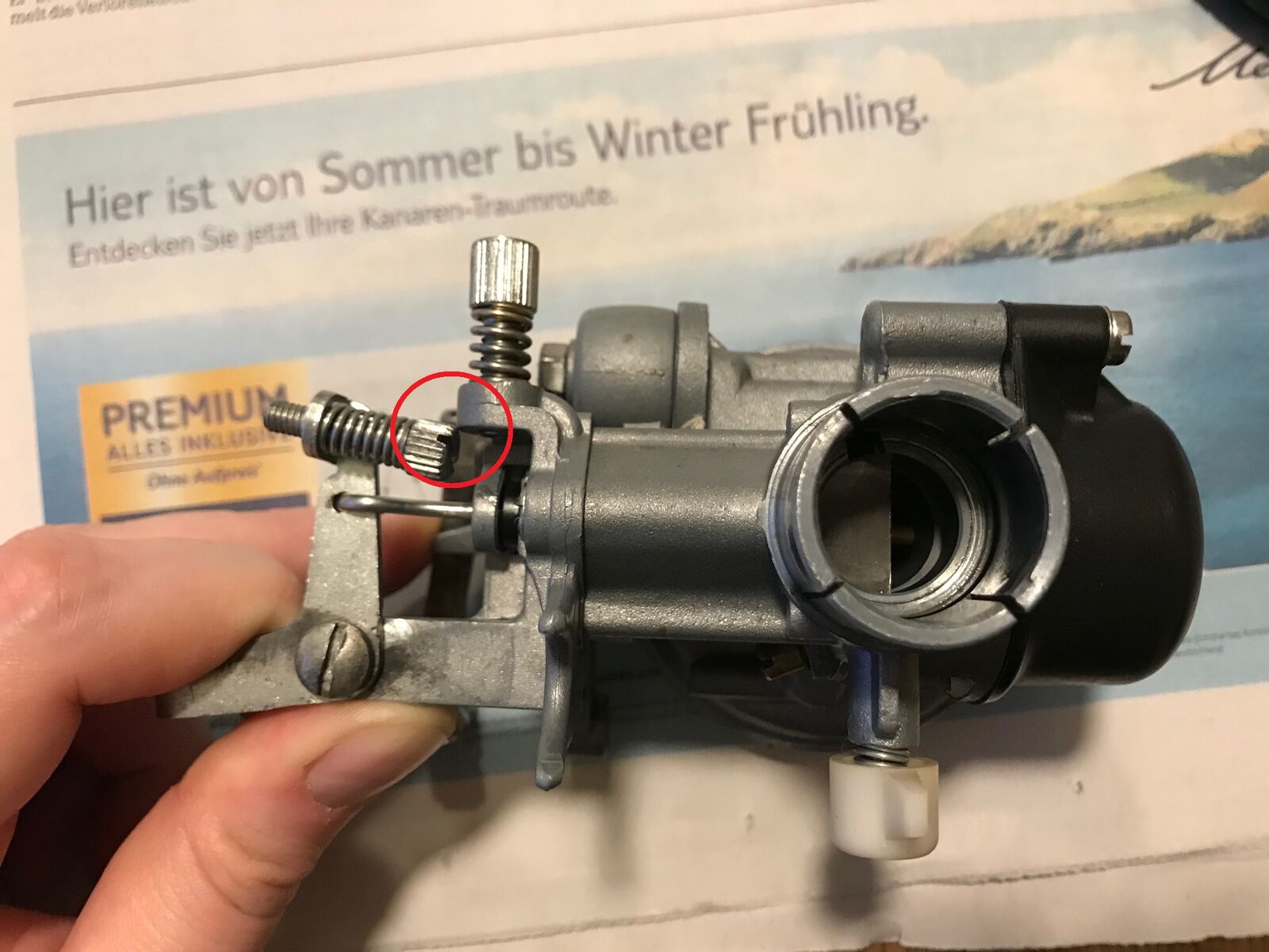

    • December 26, 2017 at 16:32
    hatte meinen Vergaser gesäubert und jetzt ist er wieder zusammen aber ein kleines Problem:
    Der Hebel, wo der Gaszug dran hängt, hackt ein klein wenig am restlichen Gehäuse. Er bleibt nicht hängen, sondern schließt noch ganz, aber ich finde den Zustand so nicht optimal. Zur Verdeutlichung habe ich mal ein Foto gemacht.
    Habe ich was falsch zusammengebaut oder wie kriege ich das Problem gelöst?

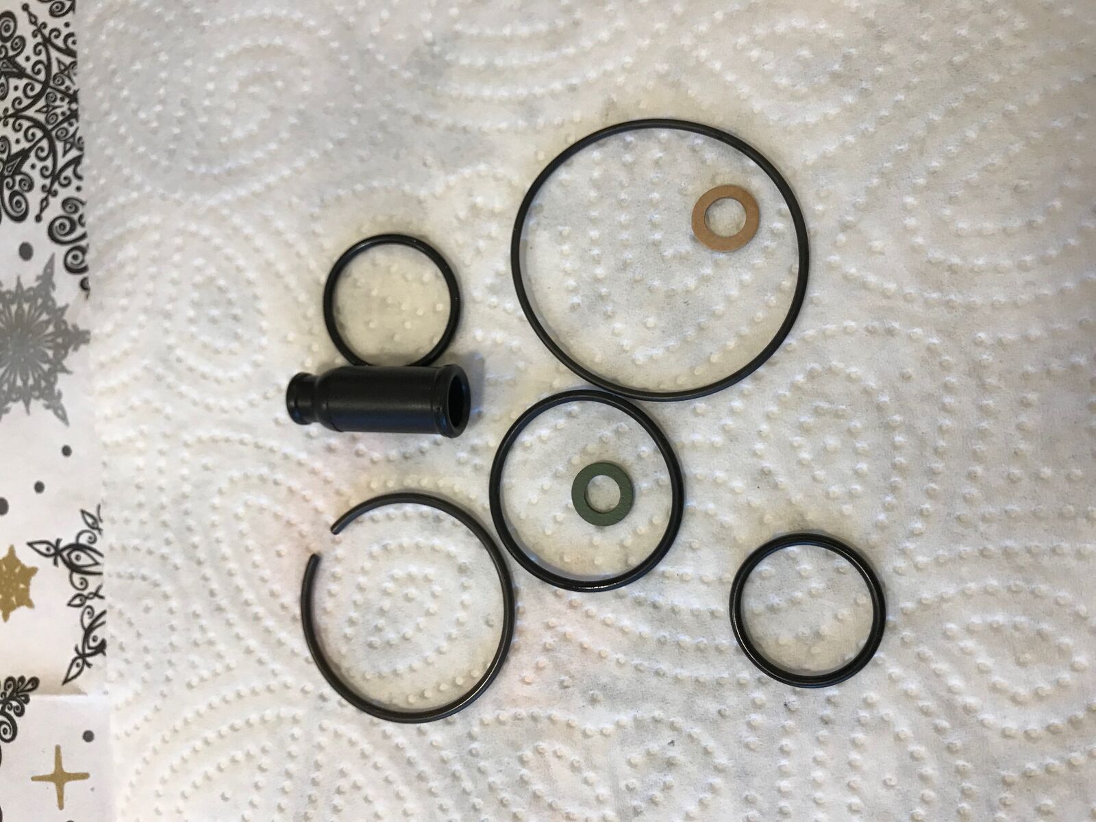

    Danke!
    Der grüne ist ok?

    7mm im Außendurchmesser? und wieviele im Innendurchmesser??

    ich dachte ich nutze die Gunst der Tage und wechsele an meinem Vergaser die Dichtungen. Dichtsatz die Tage schon bestellt und eben angefangen. Nun alles getauscht und es bleiben irgendwie zu viele neue Dichtungen, welche dem Dichtsatz beigefügt waren, übrig.
    Habt ihr ne Idee, wo die hinkommen? Irgendwie bin ich zu blöd.
    Besten Dank euch allen und schöne Weihnachtstage!
