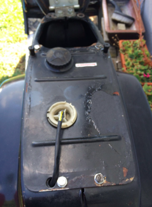

Ich möchte auch mal Feedback geben, denn der Roller ist seit gestern poliert und fertig
Vielleicht ist irgendwann mal wieder jemand auf der Suche und stößt auf diesen Thread.
a) Online alle Teile bestellt und Deckel für Tankgeberanzeige leider vergessen.
b) Beim Spritzschutz haben wir leider die Hülsen nicht bestellt, kamen später nach.Die größte Baustelle war jedoch die Sitzbank.
Das Schließblech, welches bei eBay, Sip und Scooter Center angeboten wird, explizit auch für den PK XL2, passt zu 100% nicht!
Da wird man dann leider mit der Zeit echt verrückt, wenn man denkt: Das Teil muss ja irgendwie passen.Ein kompetenter Verkäufer beim Scooter Center hat mir dann bereits am Telefon sofort gesagt, dass der Artikel falsch ist und den richtigen haben sie nicht mehr. In der Bucht dann aber fündig geworden....
So, dann alles verbaut mit der neuen Bank: durch Drücken des Schlosses, hat sich die Sitzbank leider nicht geöffnet. Der "Raster" wurde nicht weit genug bewegt, sodass keine Entriegelung erfolgen konnte. Habe das Schloss mit einem Metallteil verlängert und jetzt passt alles.
Beim Verbau der neuen Lenkergummis ist mir leider die Gasrolle gebrochen. Für 6 Euro ein Teil in der Bucht gekauft, auch hier stand dabei PK XL2.... komplett andere Breite, es passt so einigermaßen, aber nicht wirklich gut....
Naja, Ende gut, alles gut!

Hallo Vespa-Forum!
Heute haben wir für einen Kollegen eine Vespa PK50 XL2 Baujahr 1994 gekauft.
Die erste Baustelle, die erledigt werden soll, ist die Sitzbank. Es ist offensichtlich die falsche montiert.
Ich habe hier etliche Threads gelesen, aber komme nicht weiter, weil wir auch nicht wissen, ob Teile fehlen.
Frage: Passt diese Bank und ist es auch das fehlende Schließblech, was wir brauchen? Oder fehlt noch mehr?
KLICK
Oder eine andere Empfehlung?Anbei 3 Bilder.
Danke vielmals für Eure Hilfe
Maggo
