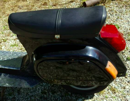

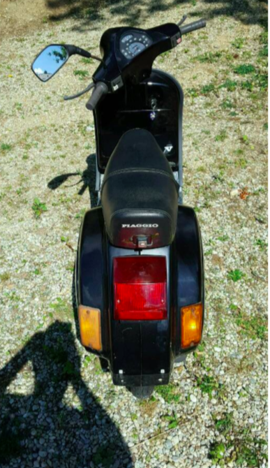

    Heute haben wir für einen Kollegen eine Vespa PK50 XL2 Baujahr 1994 gekauft.
    Die erste Baustelle, die erledigt werden soll, ist die Sitzbank. Es ist offensichtlich die falsche montiert.
    Ich habe hier etliche Threads gelesen, aber komme nicht weiter, weil wir auch nicht wissen, ob Teile fehlen.
    Frage: Passt diese Bank und ist es auch das fehlende Schließblech, was wir brauchen? Oder fehlt noch mehr?
    KLICK
    Oder eine andere Empfehlung?
    Anbei 3 Bilder.
    Danke vielmals für Eure Hilfe

    Ich meine, die passt nicht. Guck mal bei Scooter Center oder SIP nach Sitzbank PK XL 2. Oder Du nimmst meine Bank ( siehe unten ) 2-)

    danke für Deine Antwort. Kannst Du kurz sagen, wieso? Das ist doch eine mit Plastikuntersatz und einem Schließblech?
    Deine gefällt uns richtig gut, aber selbst die 100 Euro sind schon viel für meinen Kollegen. Über 200 Euro stehen nicht im Verhältnis zum Rollerpreis.

    Ob die verlinkte Bank passt weiß ich nicht - die Originale sieht allerdings so aus

    Ja, stimmt, aber da steht PK XL und nicht PK XL 2... kann mich aber auch täuschen.

    Sieht trotzdem nach einer XL2 Bank aus.
    • September 11, 2016 at 21:13
    Ist definitiv ne xl 2 Bank , sieht aber schon sehr spröde und rissig aus...

    Der Kollege hat bei Scooter Center eine neue bestellt..... inkl. Schließblech. Mal sehen, ob man sie einfach verbauen kann.

    der Deckel für die Tankanzeige auf dem Tank und die Heckverkleidung / Stoßstange / Spritzschutz fehlen auch.
    Wenn zweiteres dran soll, würde ich die kurze Version nehmen.

    a) Online alle Teile bestellt und Deckel für Tankgeberanzeige leider vergessen.
    b) Beim Spritzschutz haben wir leider die Hülsen nicht bestellt, kamen später nach.
    Die größte Baustelle war jedoch die Sitzbank.
    Das Schließblech, welches bei eBay, Sip und Scooter Center angeboten wird, explizit auch für den PK XL2, passt zu 100% nicht!
    Da wird man dann leider mit der Zeit echt verrückt, wenn man denkt: Das Teil muss ja irgendwie passen.
    Ein kompetenter Verkäufer beim Scooter Center hat mir dann bereits am Telefon sofort gesagt, dass der Artikel falsch ist und den richtigen haben sie nicht mehr. In der Bucht dann aber fündig geworden....
    So, dann alles verbaut mit der neuen Bank: durch Drücken des Schlosses, hat sich die Sitzbank leider nicht geöffnet. Der "Raster" wurde nicht weit genug bewegt, sodass keine Entriegelung erfolgen konnte. Habe das Schloss mit einem Metallteil verlängert und jetzt passt alles.
