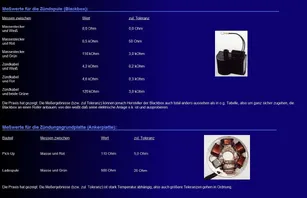

Wenn du wie links in Deinem Avatar steht ne PK XL 2 hast (die mit dem Ovalen Tacho und Choke am Lenker oben) dann vergiss das mal mit den Kondensatoren !
Dein Roller besitzt eine Kontaktlose Zündanlage !
Baumal das Polrad runter (Abzieher erforderlich) und guck Dir die Kabel der Zündgrundplatte an . denke da wird die Isolierung der Kabel den geist aufgegeben haben ...
Oder das Pickup ist defekt ... -
