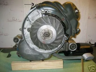

    Das kleine Blech hält das Zündkabel und Stromkabel damit es nicht an der Seitenklappe schleift , hier an der Schraube unterhalb der Zündkerze (hab leider kein besseres bild) der Kupferring weiß ich selbst nicht würd sagen der ist nicht Original , und die unterlegscheibe könnte von der Stoßdämpferaufnahme sein

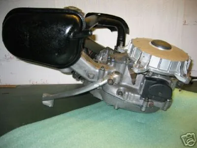

    Hier : Bei Nr 1 wird der Schaltzug befestigt mit einem Segering Nr 2 dort wird die Schwarze Abdeckung befestigt (8mm Schraube)
    Nr 3 dort wird der Schraubnippel befestigt dann der Zug durchgefädelt und festgeschraubt , dabei auf die Stellung am Hebel achten das die Gänge richtig stehen .
