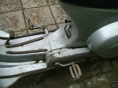

Mein Nachbar klingelte heut morgen und brachte mir diese Lüfterradabdeckung aus Kunstoff
er hat sie beim Keller aufräumen gefunden , hab sofort gefragt ob da noch mehr Teile sind , aber leider nix . schade... Jetzt frag ich mich ist das ein Original Teil ? denke ist Zubehör oder ? hab sowas bisher noch nicht gesehen , von welchem Modell stammt die ?
