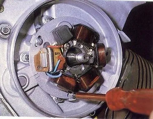

guck mal die Zündkontakte nach , vielleicht sind die hin
haste denn die Hauptdüse und Zündkerze dem Zylinder angepasst ? (Hauptdüse großer und Kerze höheren Wärmewert) -
