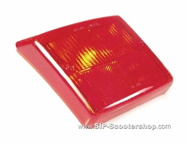

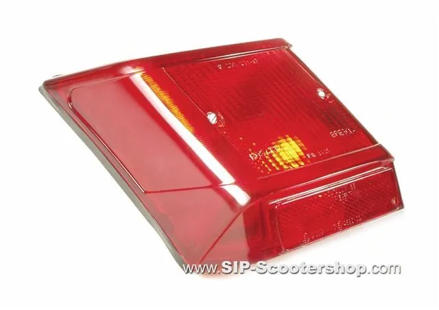

Stell mal ein Bild von der Seite aus gesehen ein ,glaube nicht das das eine PK 50 HP4 ist sieht aus wie eine PK XL 2 ,so eine fahre ich auch , ne HP4 hat ein anderes rücklicht dran und meißt ne Mono Sitzbank !!
