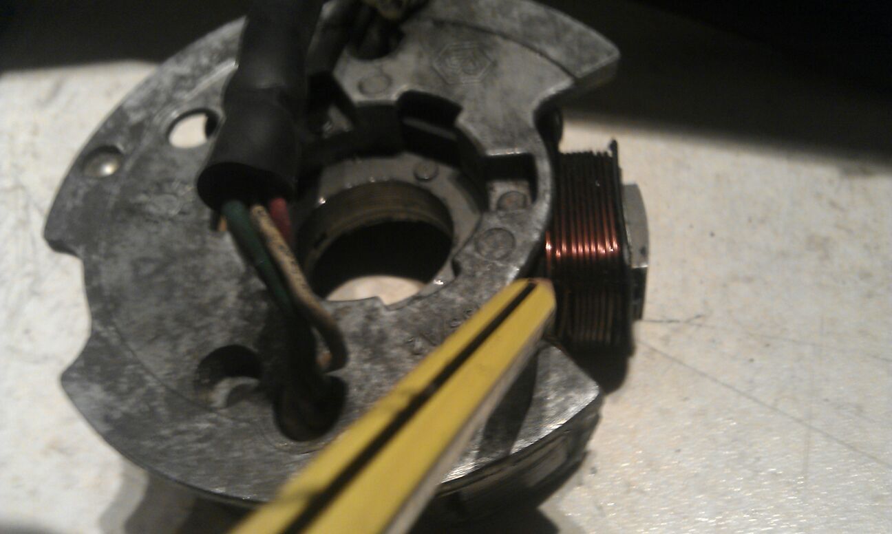

    Die Grundplatte der Zündung/Generator hat eine Besonderheit.
    Es geht um diese große Aussparung, die aber benötigt wird sonst kann man diese nicht montieren
    Und alle Platten die ich bisher in Ebay bzw. bei anderen Verkäufern gesehen habe, haben diese Aussparung nicht.

    Die Zündgrundplatte z.b hat bei mir eine große Aussparung. Die Platten die ich finde haben diese nicht, elektrisch passen die aber wohl.
    Die Aussparung ist wichtig, sonst kann man die nicht montieren.
