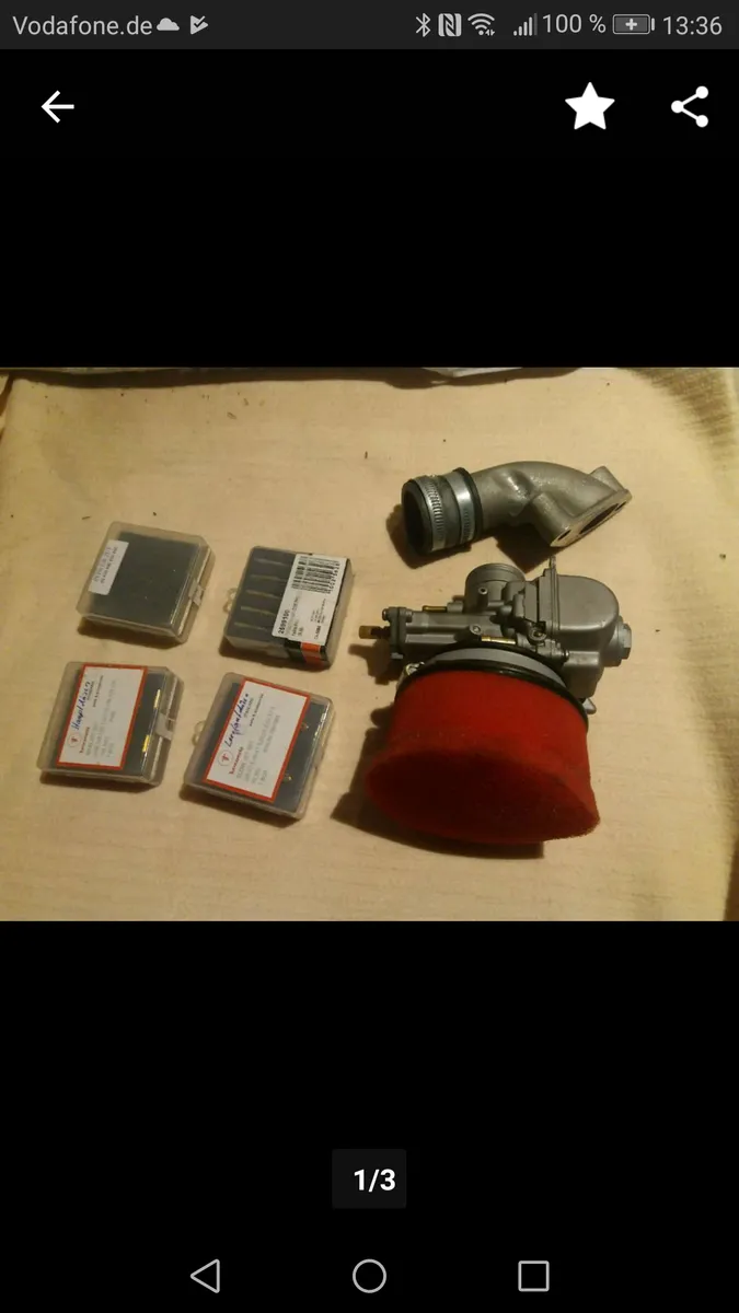

Ich fahr den auf der Ratte und auf der Lammy, toller Vergaser, wenns n Keihin ist, gehört nur richtig abgestimmt! Der sollte auch bei deinem Setup funktionieren, der Ansaugkrümmer ist nur Scheiße, da steht der Gaser ziemlich schräg...
Weisst du das sicher? Denn der ganze umbau wäre mir dann zu aufwendig.
Ok dann danke für die genaue Beschreibung. Ich glaub ich werd einfach einen 24iger nehmen.
Kurbelwelle ist momentan noch von der 80iger. Schätze da hab ich halt noch bisschen Abzug einbußen
Moin.
Habe zwar in Verbindung mit dem Zylinder keine Erfahrung aber mit anderen und PWK in der Größe.
Mit dem Vergaser musst du noch andere Sachen machen um ihn überhaupt auszuschöpfen.
Mindestens Kurzhupgasgriff.
Umbau auf Membran.
Demnach auch andere Kurbelwelle.
Er ist nichts für entspannte Touren.
Eher für schnell volle Leistung.
Tankstelle wird dein bester Freund.
Gut für echte RacingZylinder.
Würde bestimmt auch ohne Membran gehen. Da könnte das Ansprechen etwas leiden.
Grüße Mario
Hallo Mario dies wäre das set
Hallo hat jemand Erfahrung mit dem 28iger pwk in Verbindung mit einem 139ccm Malossi?? Bin um jede Antwort
