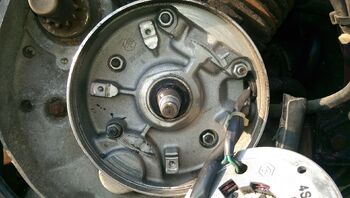

Jo, die Position der ZGP hatte ich gestern markiert. Bin gespannt wie ein Flitzebogen. Meine Teile sind heute gekommen. Ne Blitzpistole hab ich auch bestellt und erhalten. Heute ist Vespa-Tag, yeah. Werd gleich den Riemen meiner Automatica wechseln und dort auch die Zündung machen.
Hey cool Männers, super erklärt. Habs verstanden. Die Logik dahinter ist simpel, auch wenn ich niemals so weit gedacht hätte. Aber nen Grund muss es ja gehabt haben, dass das Ding abschert.

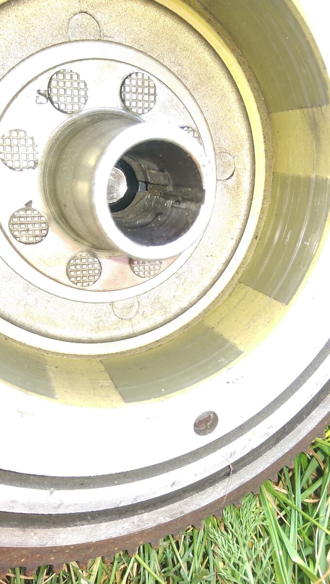

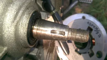

Ein Bild von der Nut folgt sofort.
Muss nur mal hinter latschen.....
Die Reste des Keils habe ich gut rausbekommen. Warum er abgeschert ist, kann ich nicht sagen. Ich habe sie ja schon so gekauft.

Na mal schauen, wenn der Keil da ist, weiß ich mehr. Was mich verwundert, ist, dass ich keine Reste des Keils hinter dem Polrad oder irgendwo dort gefunden habe.

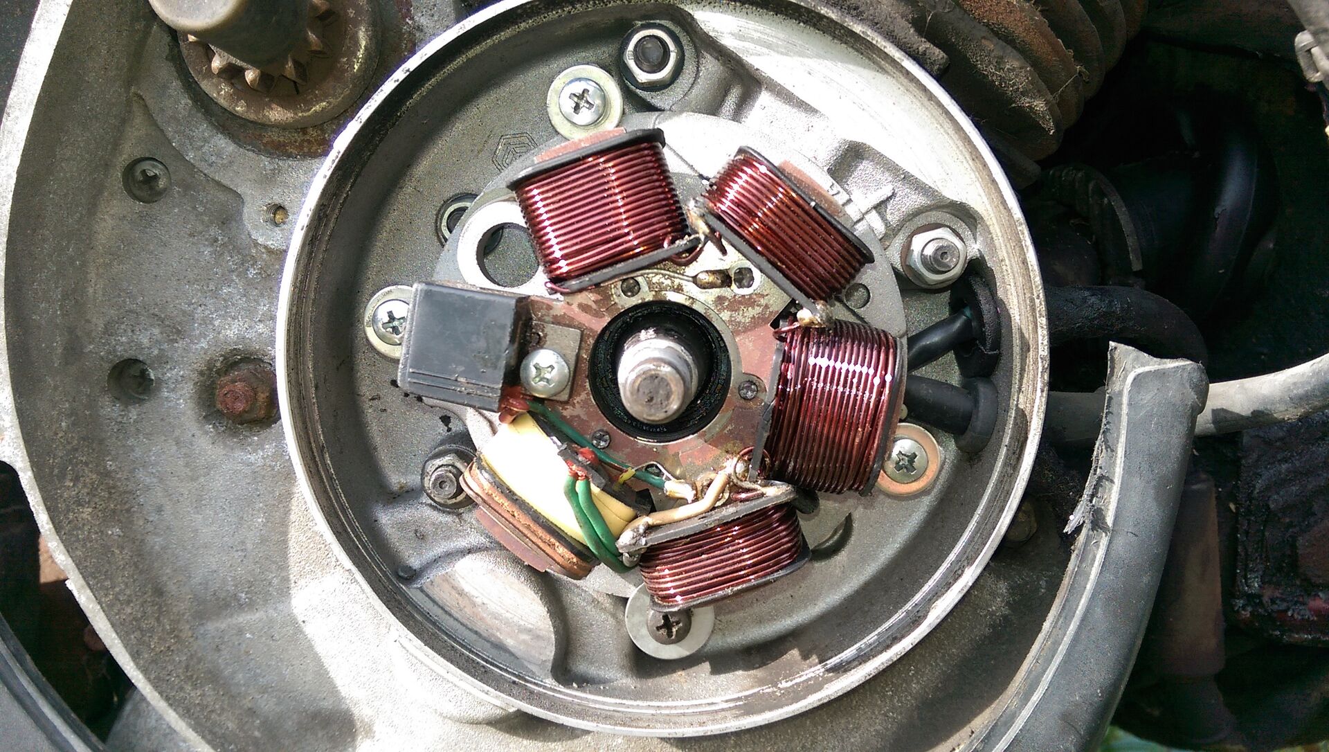

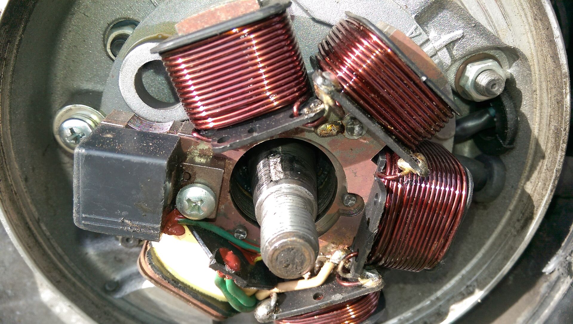

Mein aktuelles Projekt habe ich ausgesprochen günstig erstanden und bin nun aber doch der Verzweiflung nahe. Es handelt sich um eine PK 50 XL 2, V5X3T, mit 4Gang, Kick-und E-Start. Zuletzt lief sie wohl vor knapp 2 Jahren und das problemlos. Ich habe erstmal das Standardprozedere durchgeführt...Vergaser gereinigt, Kerze gesäubert, Tank war leer aber sauber und mein Auto zur Starthilfe angeschlossen. Zunächst hatte sie keinen Zündfunken, was am Kabel lag. Ok, nun hätte sie ja anspringen müssen. Aber nee. Am Vergaser kommt reichlich Sprit an, und wenn ich die Kerze heraus drehe ist sie nach den Startversuchen auch nass. Wie gesagt ein Funke ist da und er sieht auch kräftig aus. Ich hatte noch 2 CDIs da, eine von meiner Automatica und noch eine von der XL1. Bei beiden das Gleiche, nämlich nix. Also etwas Sprit direkt in den Brennraum. Nu müsste ja irgendetwas zünden...aber nein. Nichtmal ne Fehlzündung. Achso, die Kerze habe ich dann auch getauscht.
Normalerweise würde ich jetzt an die Zündung denken aber es kommt doch ein Funke. Hätte es nicht wenigstens eine kleine Verpuffung als Lebenszeichen geben müssen?
