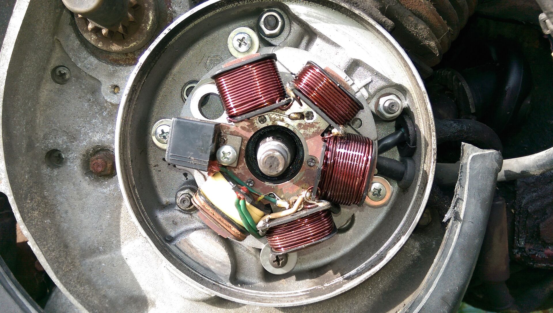

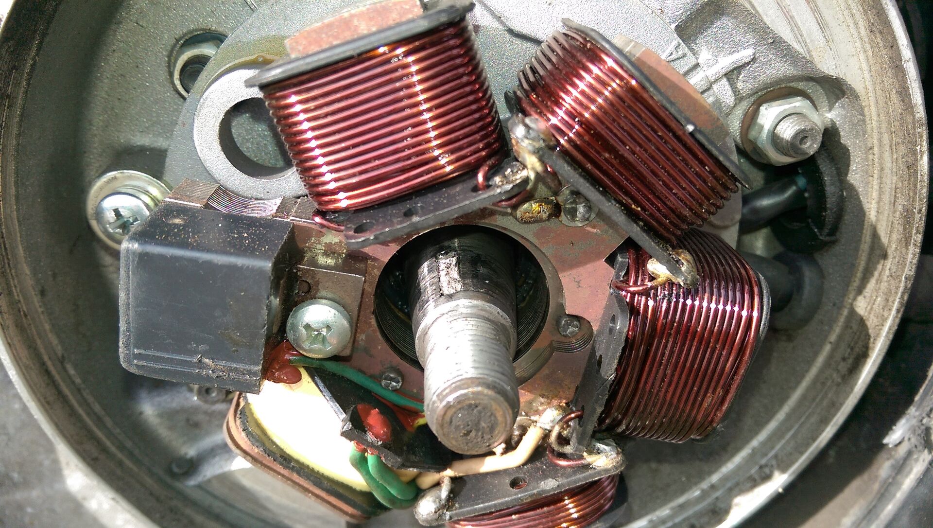

    Hallo, nun habe ich den Abzieher endlich bekommen und sende mal 2 Bilder zu vorgefundenen Situation. Es sieht mir so aus, als wäre der Halbmondkeil tatsächlich nicht mehr da. Vielleicht kann mir jemand mal dessen Aufgabe erklären und wie ich nun weiter verfahren sollte.
    Vielen Dank schon mal vorab.

    Der Keil hält das Polrad auf der Welle, sprich betätigst du den kicker bewegt sich die Welle und die Welle das Polrad, welches sich dann dreht und dementsprächend rythmisch zündet. Kein keil = keine Zündung, also neuen Keil rein und Polrad wieder drauf. Kicken und schauen ob sie läuft ;)

    • September 22, 2016 at 16:29
    Ich habe mich gerade mal eingelesen, und es ist ja wirklich recht simpel. Kleiner Fehler, große Wirkung. Ich werde jetzt den Halbmondkeil ordern und berichten.
    • September 22, 2016 at 16:30
    Der Keil hält das Polrad an der richtigen Stelle um das der Zündfunke zur richtigen Zeit an der Kerze ankommt...

    • September 22, 2016 at 16:41
    Der Keil sorgt dafür das du das Polrad nur in einer Position aufsetzen kannst und dadurch der ZZP eingehalten wird.
    Nun solltest du erstmal den Rest der Keiles, so wie ich es sehe ist der noch in der Nut, entfernen und Welle und Polradkonus auf Beschädigungen überprüfen.

    • September 22, 2016 at 22:03
    Die Reste des Keils habe ich gut rausbekommen. Warum er abgeschert ist, kann ich nicht sagen. Ich habe sie ja schon so gekauft.
    @cardoc.....was hat der Benzinhahn mit der Zündung zu tun? Ist ne ernste Frage. Der Benzinhahn ist demontiert. Als ich den Vergaser ausgebaut habe um ihn zu reinigen, habe ich gesehen, dass der Benzinhahn einfach nur so rum hing. Deswegen habe ich ihn jetzt erstmal weg gelassen.
    Na mal schauen, wenn der Keil da ist, weiß ich mehr. Was mich verwundert, ist, dass ich keine Reste des Keils hinter dem Polrad oder irgendwo dort gefunden habe.
