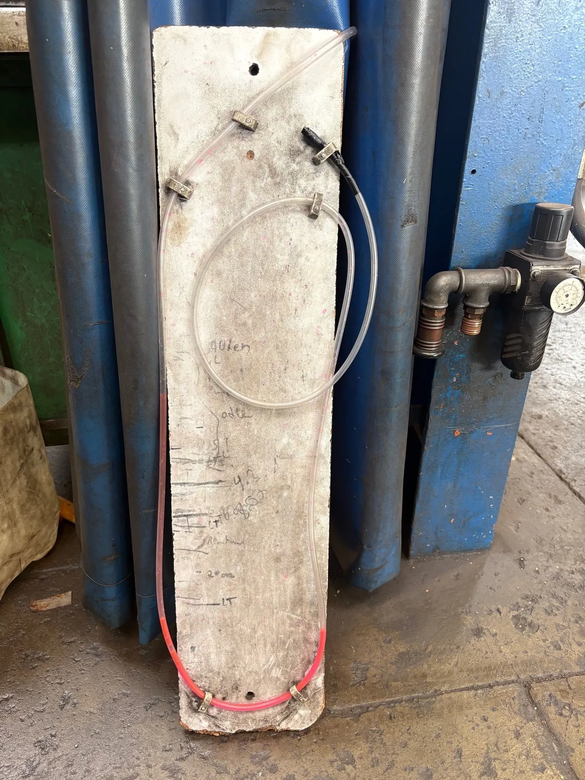

Um das Kurbelgehäuse zu prüfen, kannst du dir aus Klarschlauch mit z.B. Kühlflüssigkeit befüllt, einen Druckprüfer basteln, indem du den Schlauch an die Motor/Getriebentlüftung draufsteckst. Der Der Druck sollte so bei 0,5-0,8 bar betragen, das sind so 2-3cm dann auf deiner aufgezeichneten Skala! Siehe Bild…

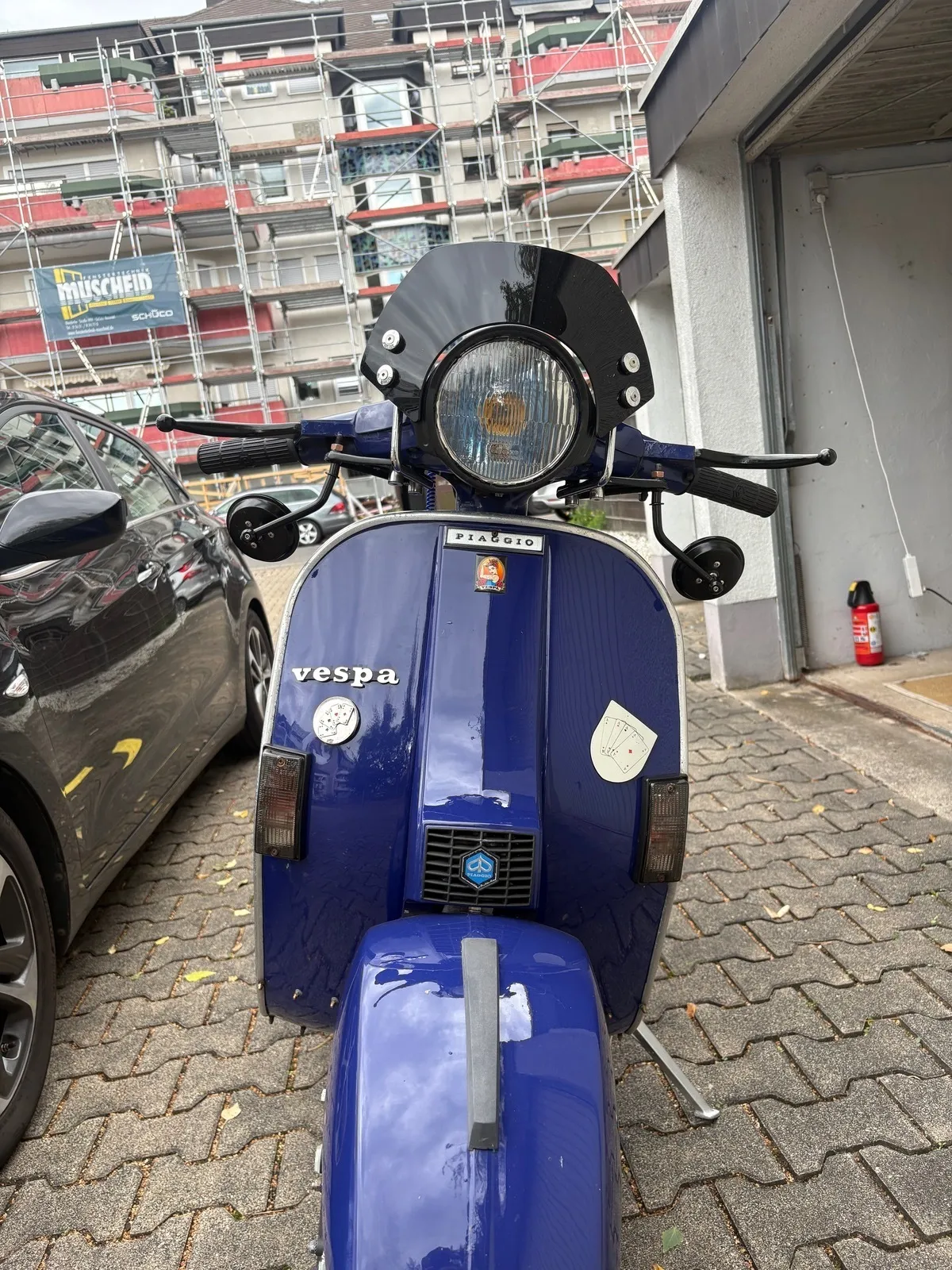

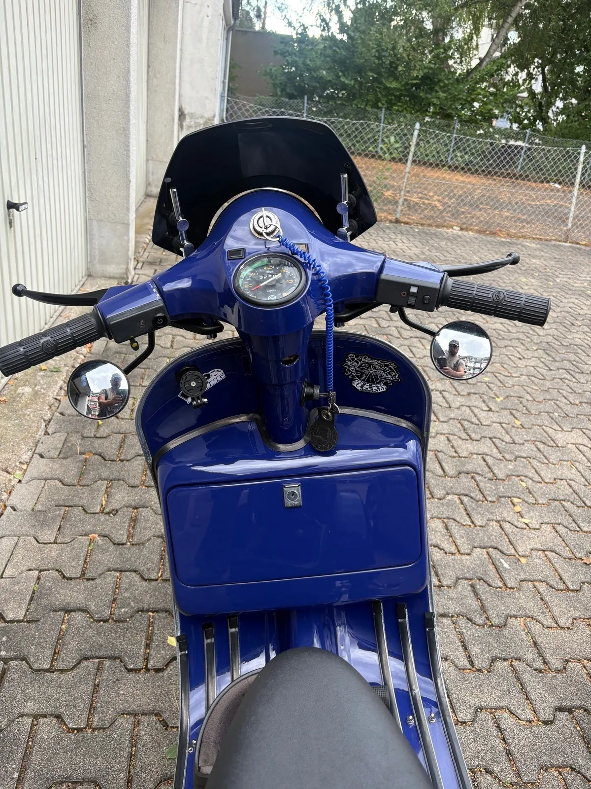

Nee, wenn du das Lenkkopflager dir mal am Beinschild (Loch) anschaust, da sieht es verzogen aus siehst Spaltmaß... aber vielleicht täuscht es? Aber man kann es ja schnell mit einer Schnur überprüfen...
Was du aber unbedingt noch überprüfen solltest, ob der Rahmen krumm ist!
Da klebest du einfach vorne am Lenk Kopf eine Schnur dran und ziehst diese bis zum Heckteil an der Schweißnaht entlang... Daran kannst du kannst schnell erkennen ob der Rahmen schief/krumm ist!
Sieht nämlich auf den Bildern so aus...
