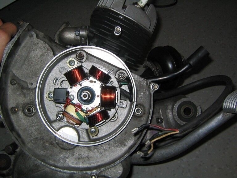

    Hast du den Roller neu Aufgebaut, evtl. Lackiert ? Schaue mal in den Tank nach Schmutzreste (kannst du sehr gut am Vergaserfilter erkennen) Tankdeckel, wenn lackiert, Entlüftung verstopft... Wenn das alles Ok ist, dann würde ich mal das Polrad abziehen und mir alle Kabel von der Zündgrundplatte anschauen, ob die Außenhülle sich an diesen Auflöst ? Die ZGP muss dafür demontiert werden...
