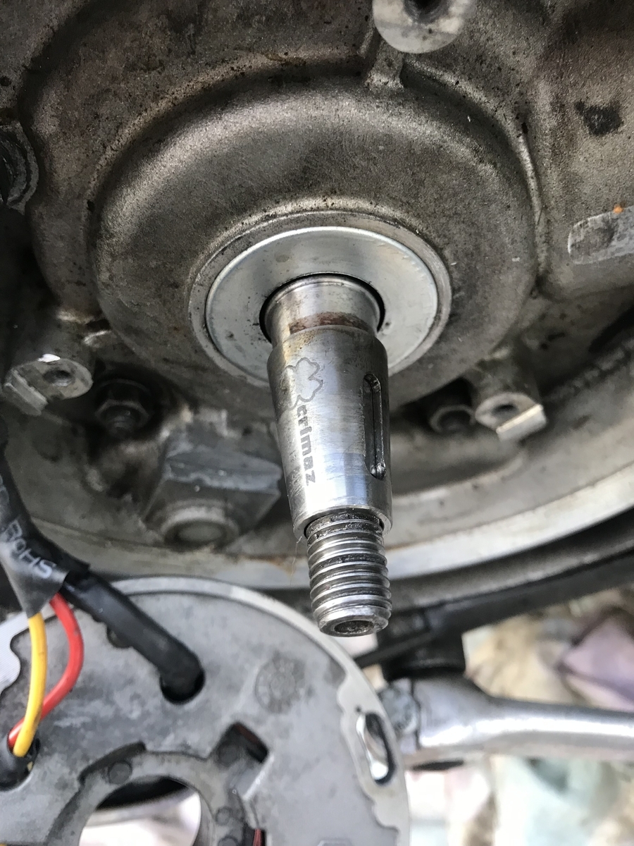

    Was heißt das jetzt für mich, welche Optionen hab ich? PX Kurbelwelle rein? Dann is da immer noch das Problem mit dem falschen ZZP, die GrPla lässt sich ja nicht weiter Richtung IT drehen…
    Dieses Adapter welches das Polrad auf der KW hält würd ich gern loswerden…

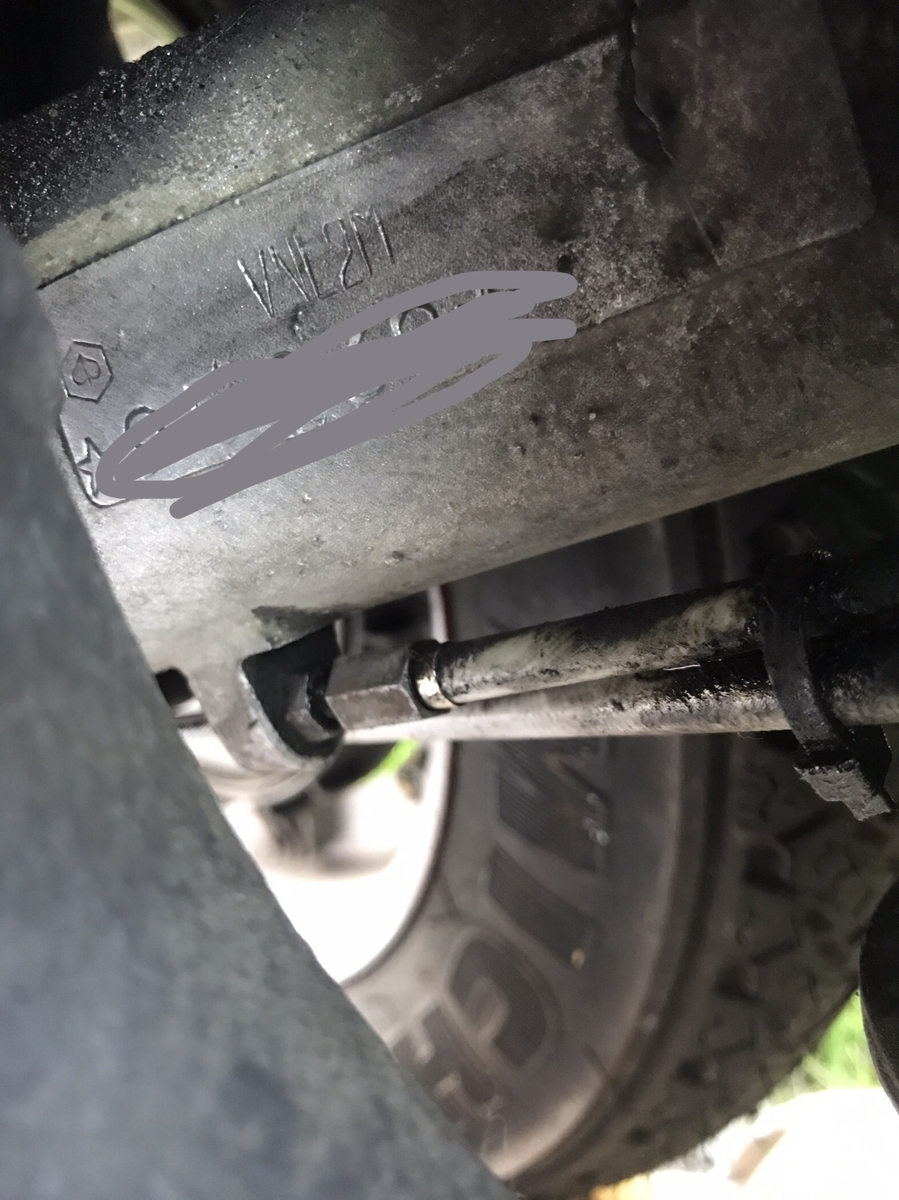

    So, ich hab dann mal geschaut was ich so an Nr. finden konnte:
    VNX2T Rahmennr…
    MotorNr. VNL2T
    GruPla Nr. CEM 135/A2 aus 06
    Polrad Nr. 992270
    Fotos versuche ich später hochzuladen.

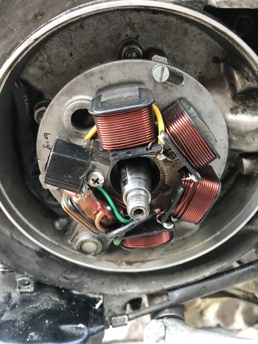

    Ich vermute mal das es eine PX alt ist mit Zündungsumbau. Die Zündung z.B. lässt sich nicht auf IT stellen, da die Langlöcher nicht passend zum Motorgehäuse sind, Aktuell stand sie auf A, verdrehen nur weiter vor A möglich.
    Besten Dank
    Moin! Ich hab ein neues Pferd aufm Hof, ne PX 125 ohne Batterie, aber irgend nem alten Motor. Problem hier ist dass das Polrad von einer neueren PX mit dicken Konus mittels Adapterhülse auf einer kleinen Kurbelwelle verbaut ist und ich hab nun immer wieder Probleme das dieses Adapter nix taugt, es sitzt zwar alles an Ort und Stelle, aber der ZZP verstellt sich immer wieder weil es eben nicht das richtige Polrad zur KW ist. Jetzt suche ich nach nem passenden Polrad für den dünneren Konus welches aber über die Spulen der Grundplatte geht. Welches kann man nehmen, wonach muss ich suchen?
    Oder ist es sinniger den Motor zu öffnen und eine neue KW mit dickem Konus zu verbauen.
    Ich hab gelesen das die PX 80 wohl nen kleineren Konus hat… wäre das meine Lösung?
    Besten Dank, ich hoffe man versteht was ich meine :-3
