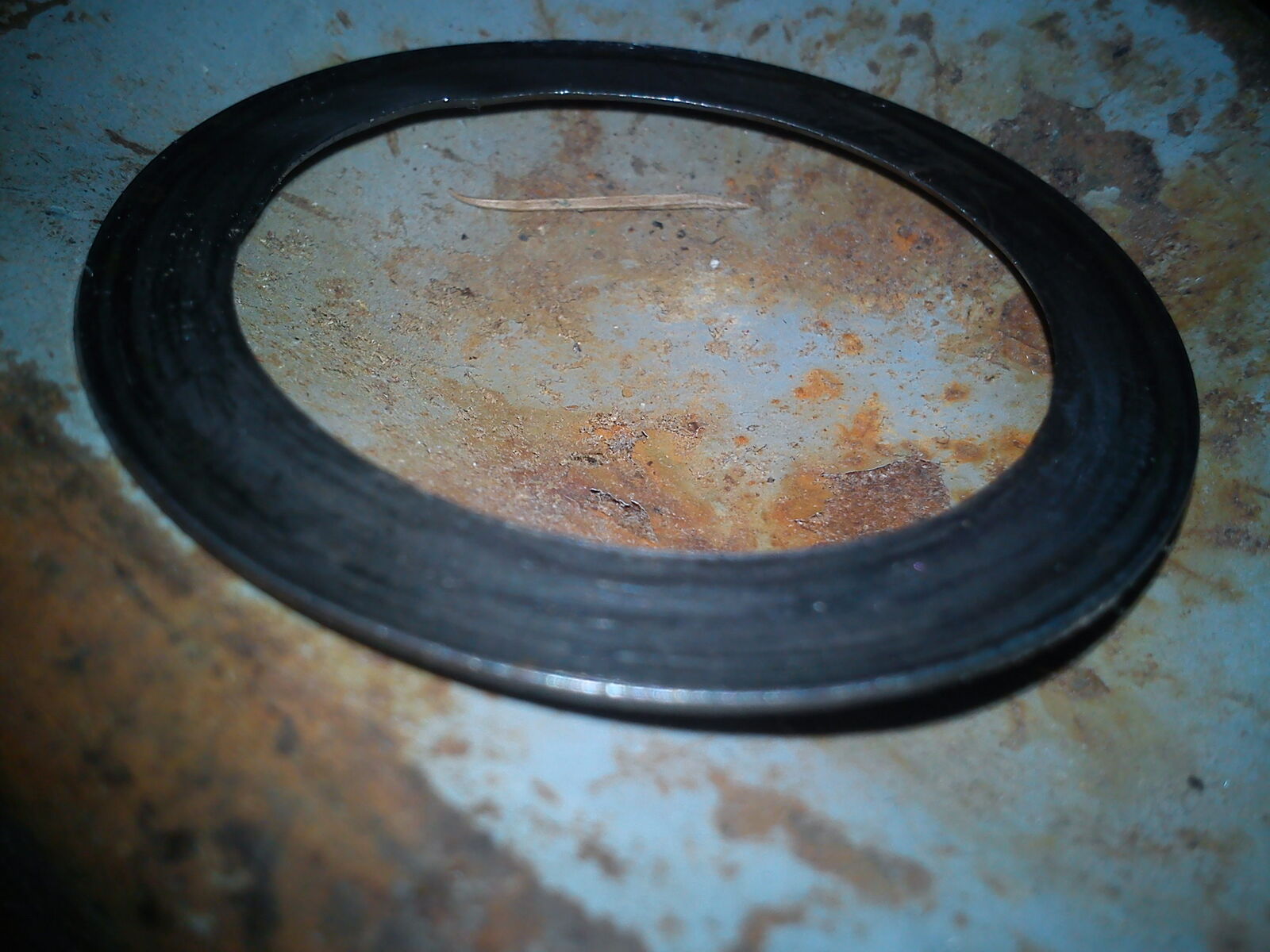

Jetzt ist mir die Idee gekommen, vielleicht ist das eine 4 Scheiben Kupplung, die vom Vorbesitzer mit 3 Scheiben betrieben wurde, deshalb diese Unterlegscheibe/Anlaufscheibe unter der zentralen Kupplungsfeder. Was meint Ihr? Kann das evtl. sein? Vielen Dank!

Vielen Dank für die Antworten. Ihr habt alle recht. Wahrscheinlich hat irgendein Honk, nicht ich, den Motor falsch zusammen gebaut. Die Scheibe gehört definitiv nicht dort hin. Anlaufscheibe habe ich mir gedacht, allerdings wusste ich nicht wohin damit :-).

Und zusätzlich befand sich unter der Feder (1 dicke Feder NEWFREN) das Teil (Anlaufscheibe ?) siehe Foto. Laut Explosionszeichnung gehört dort aber nichts hin. Fehlt die Scheibe an einer anderen Stelle?

KRÜGER - Getriebeöl Vespa ÖL SAE 30 250 ml. Und die Kupplung ist diese mit einer zentralen dicken Feder. Und jetzt noch eine Frage. Gehört unter die Feder noch eine ANLAUFSCHEIBE ?? Gehört da überhaupt eine hin ?? Wo wird sie positioniert ??
