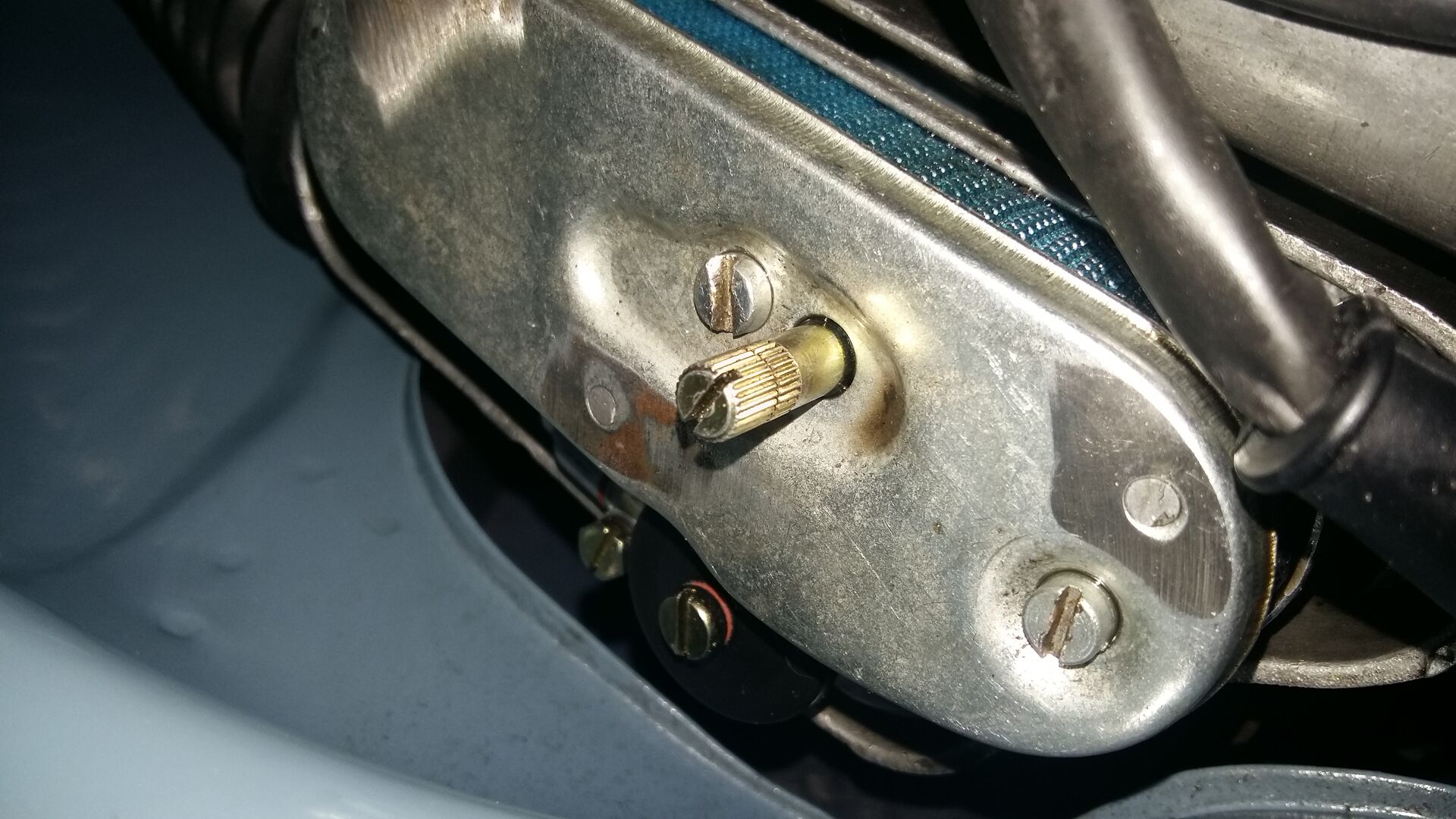

    P.S. Wofür ist die lange Schraube, die durch den Luftfilter ragt?
