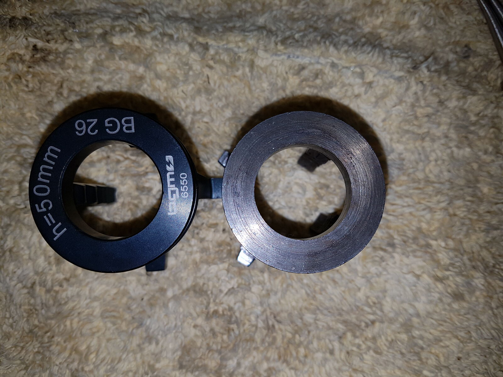

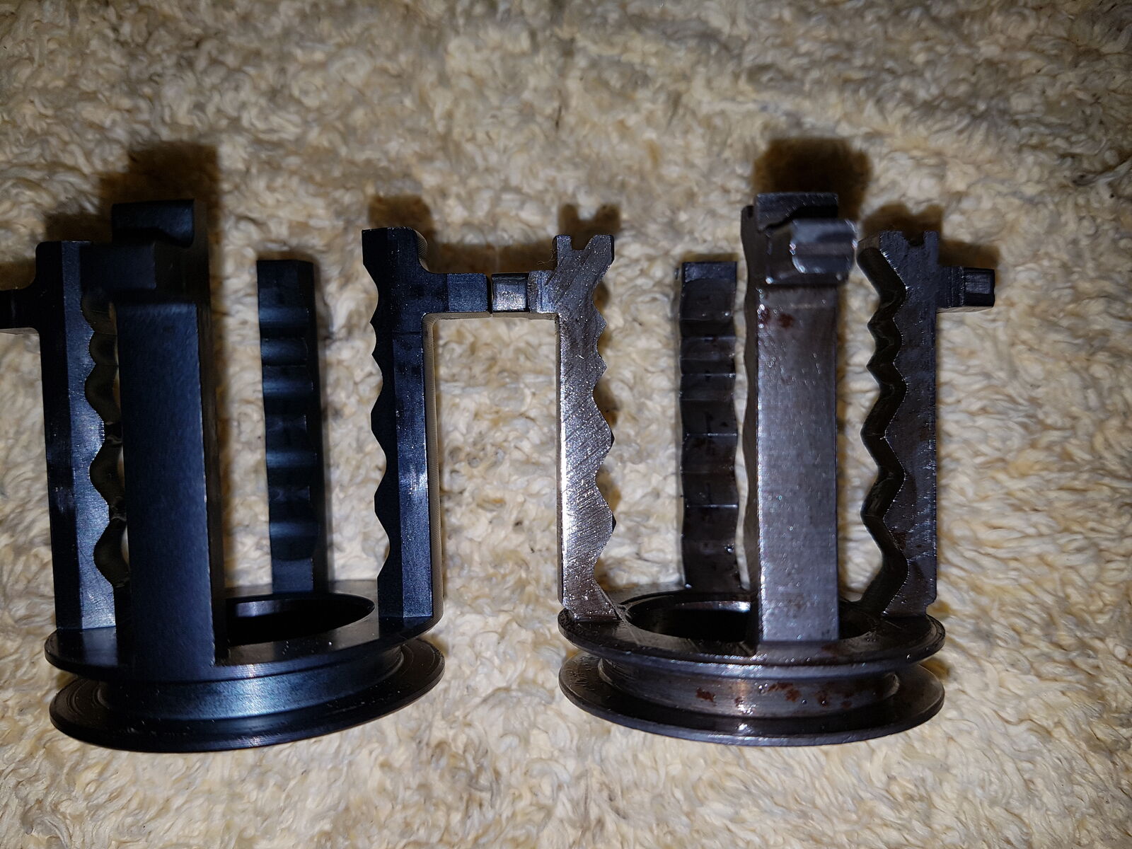

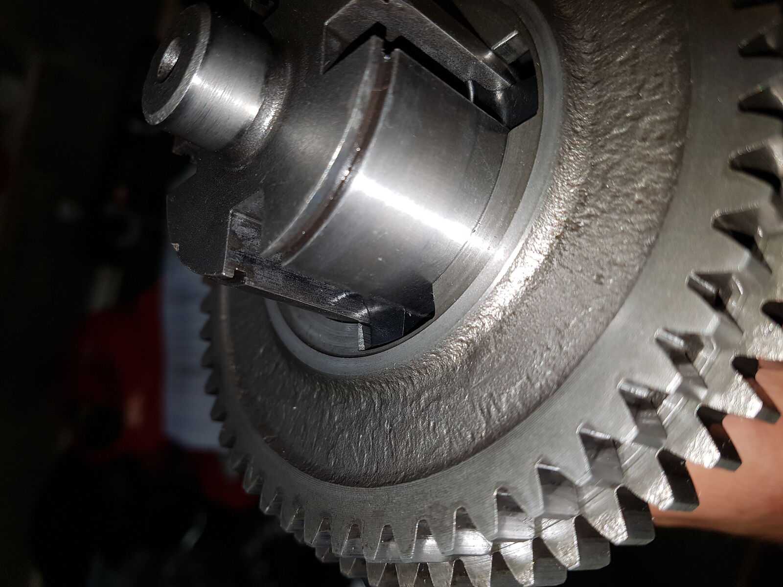

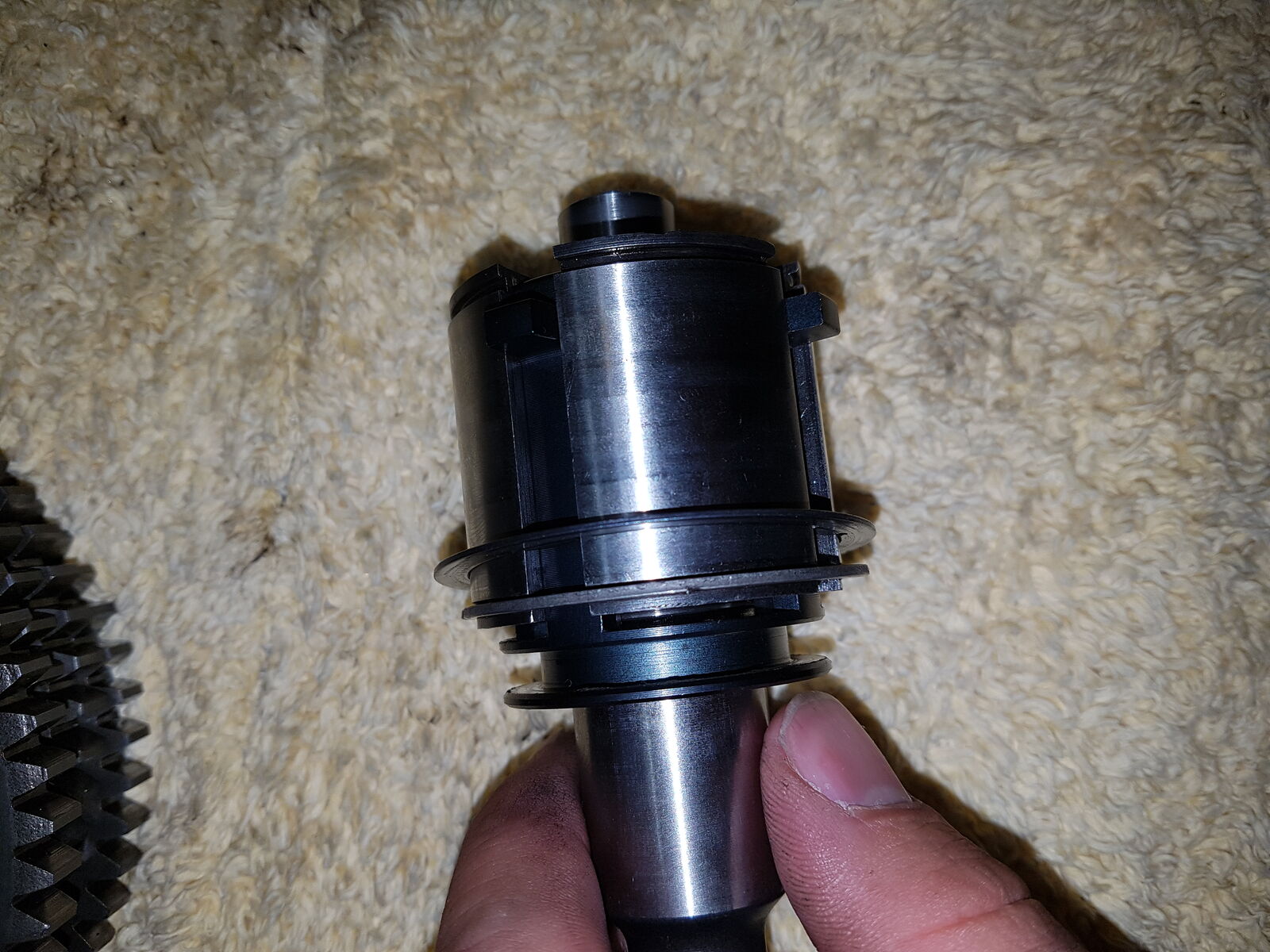

    Jaa das ist richtig da ist kein dreck ich kann sie auch ganz ran schieben aber nur mit druck der grund muss also an den zacken in der neuen schaltklaue liegen
    stimmt das ist der eine Fehler ich habe nur das Problem das meine alte schaltklaue 50mm lang ist und eckig diese konstellation gibt es jeodch nicht im scooter center hat da zufällig jemand eine Idee oder lösung?
    • hallo
    • wollte die schaltklaue meiner v50 special ersetzten wusste aber nicht ob höhe 50 oder 51 also zerlegt ausgebaut und gemessen 50. Nagut dann bei ss angerufen und nach der Beratung die BGS Schaltklaue bestellt. Habe diese heute versucht einzubauen allerdings schließt sie nicht ganz und die gangräder schließen nicht mehr eben mit den verschiedenen gangrädern ab. Hatte noch jemand das problem? Kann ich die so einbauen? Will es eigentlich nicht.
    • Liegt an den "fräsungen"(spitzen) der schaltklaue welche Unterschiedlich lang sind.
    • Vielen Dank im voraus!

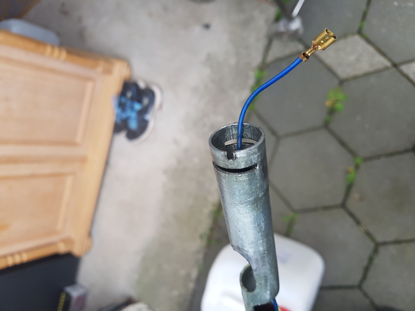

    Meine aufnahmen für die züge sind ebenfalls aus Metall ich habs sie auch schon mehr mals so wie in bild 2 zu sehen ist zusammengebaut aber bin irretiert das ich dann meinen gasgriff nicht einmal um 1/4 umdrehung drehen kann.
    Wie ist dass denn bei euch? Kann vill jemand von euch ein foto vom gasgriff bei leerlauf und eins bei vollgas machen mit einer makierung damit ich sehe wie weit ihr drehen könnt?

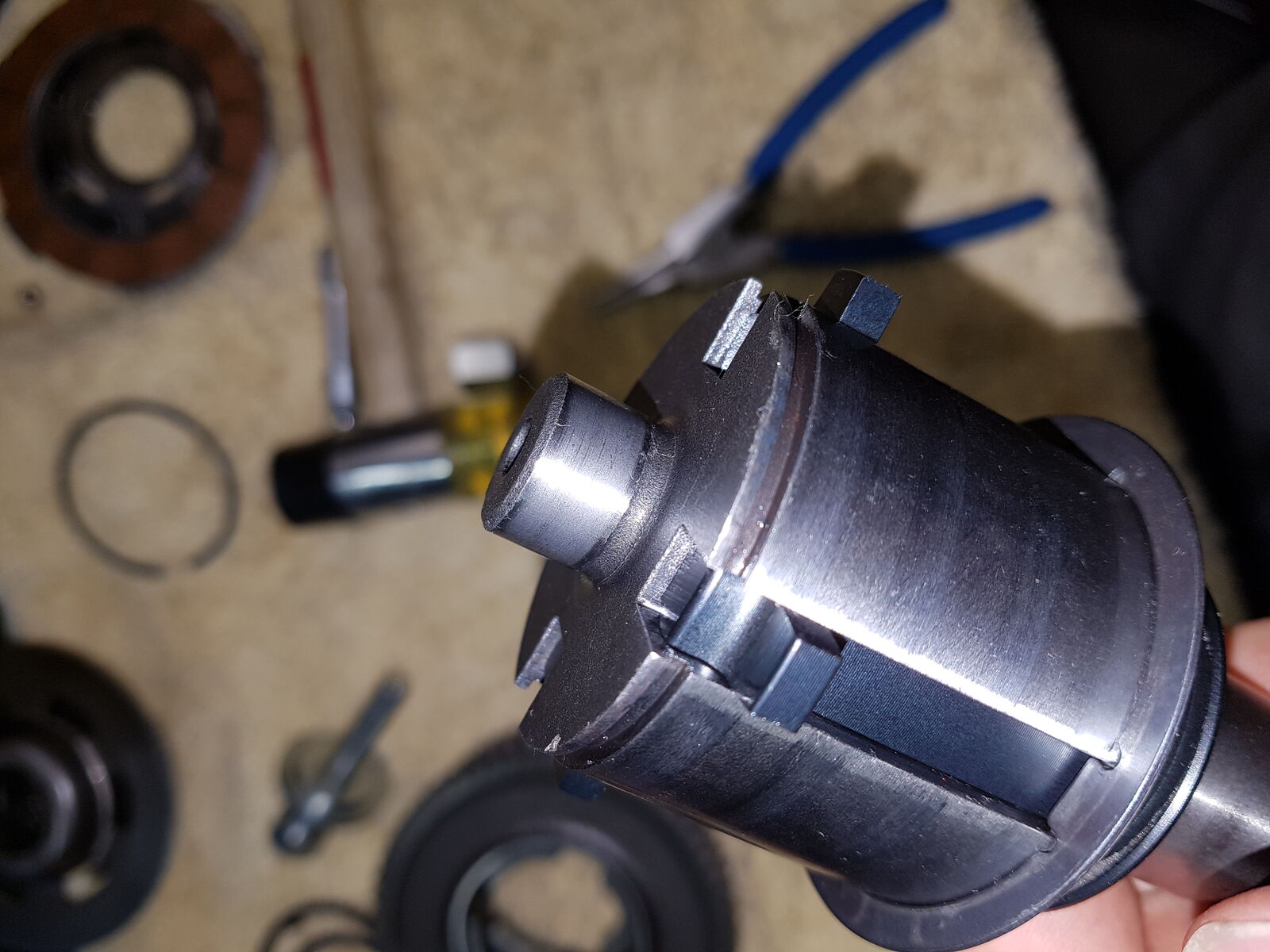

    Ich habe eine V50 Special hab sie zerlegt und den Motor überholt, neue züge mit hüllen eingesetzt soweit so gut. Beim zusammenbau des lenkers hab ich jetzt aber schon auf 3 mal verteilt 5h damit zugebracht um den Gaszug richtig einzuhängen aber bekomm das einfach nicht hin. Habe auch schon die Suchfunktion genutzt aber nichts zu meinem Problem gefunden. Zur Info noch besitzte eine mit Lenkerendenblinker. Weis nicht wie rum die "Gasrolle" mit hilfe des Splints fixiert werden muss. Wenn ich es wie in Bild 1 fixiere habe ich nur einen sehr geringen Gasweg von weniger als 1/4 Umdrehung und das Gasseil ist zu lange, sprich der festgepresste nippel für den Vergaser hat viel zu viel spiel. Gegen möglichkeit 2 spricht meinermeinung nach das das seil einmal komplett um das Gasrohr geht. Bild 3 zeigt die übereinstimmung der 2 Rohre. Bild 4 zeigt das Blinkerrohrende mit Führungen für den Splint welches bei mir immer als anschalg für den Gasweg fungiert. Über hilfe bzw Fotos von euch wäre ich sehr dankbar.
