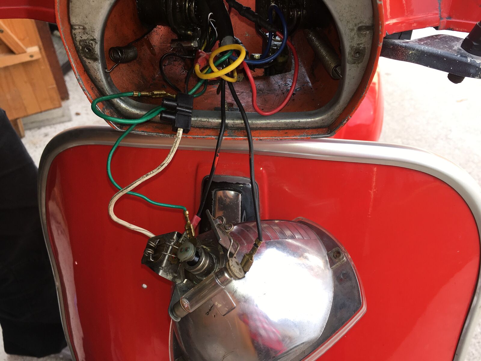

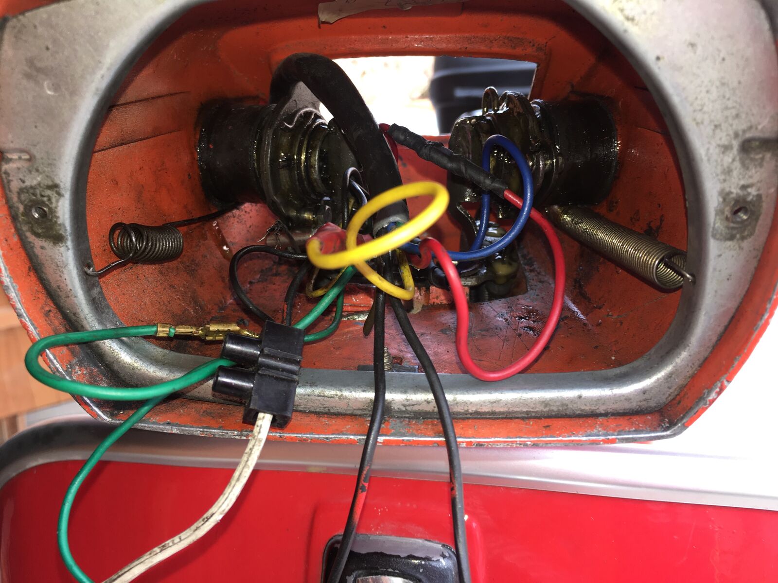

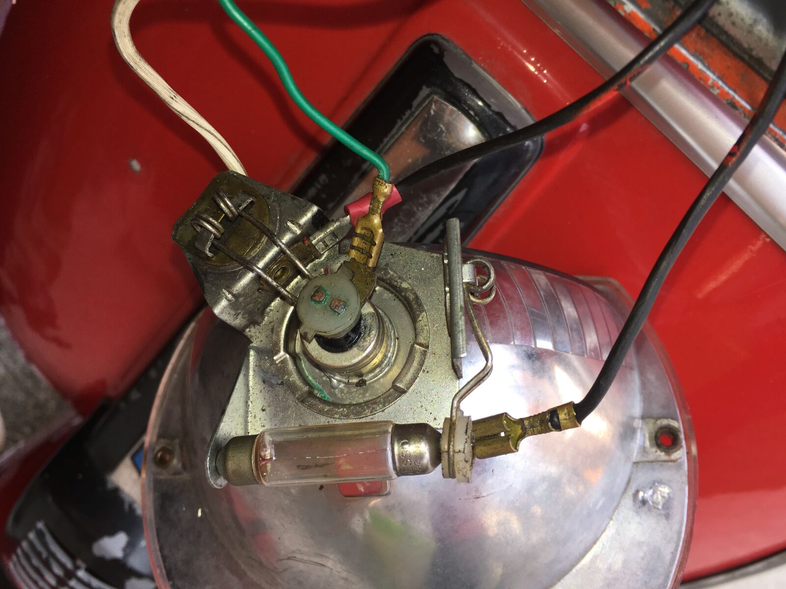

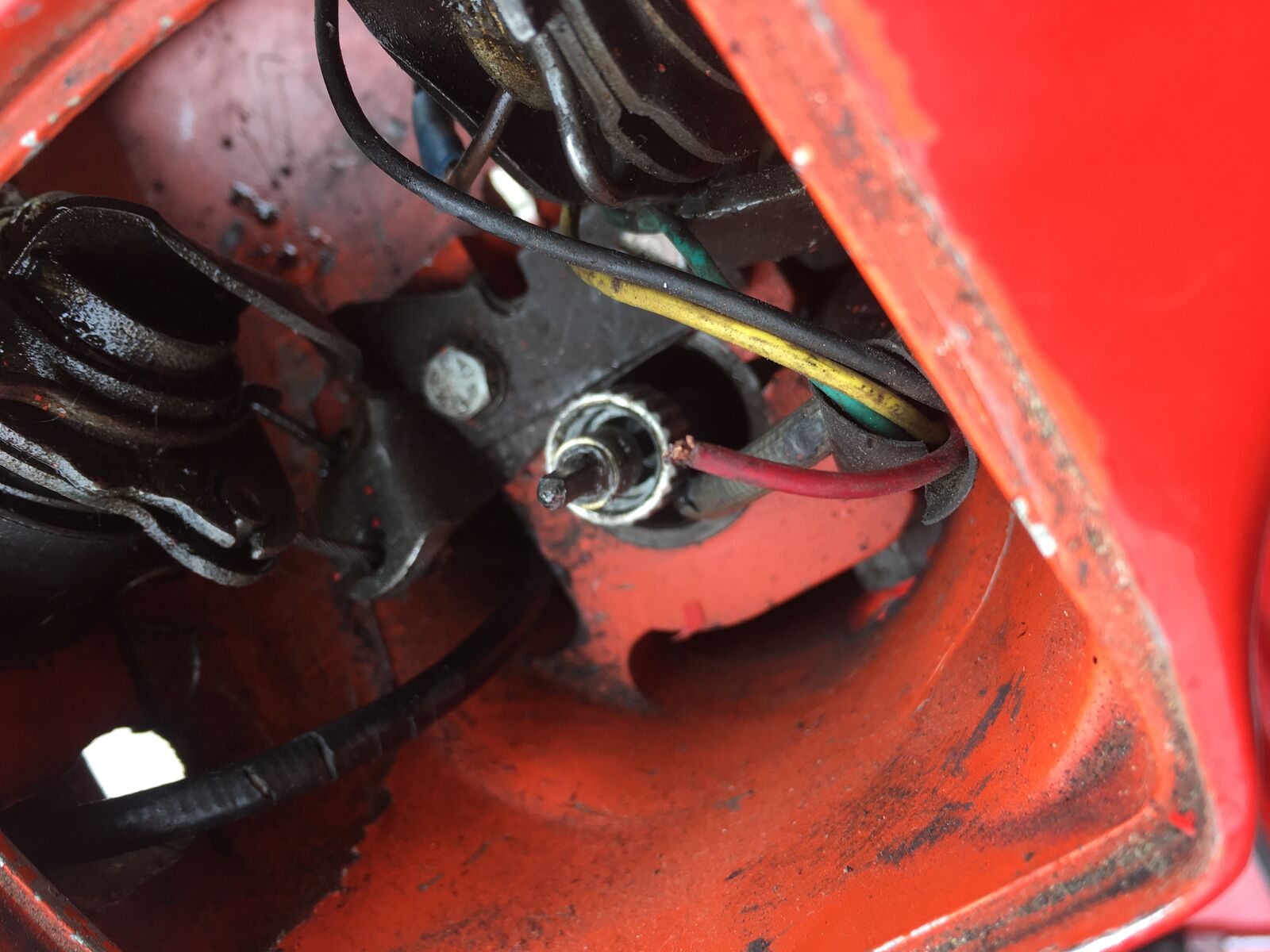

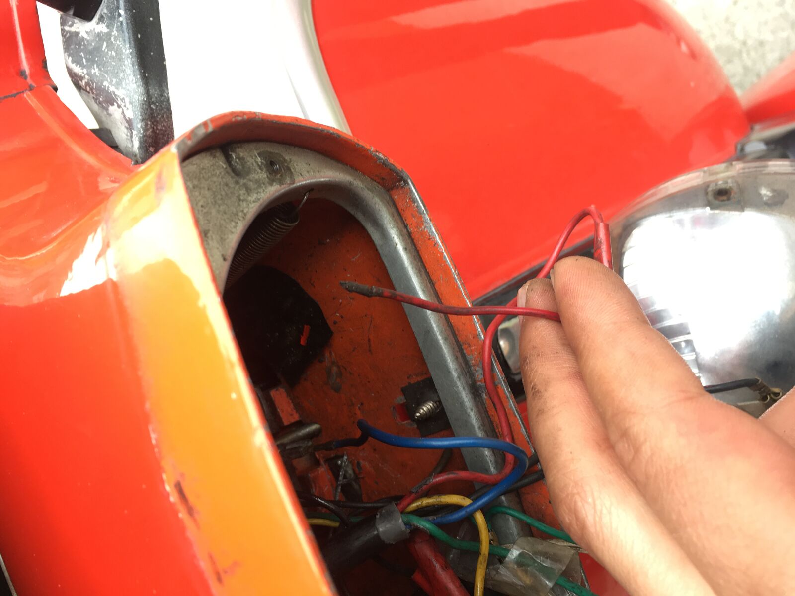

    Ein stadtfahrlicht...ok
    Is das dann immer an?
    Weil der Schalter vom Licht hat nur 1 schwarzes und 1 grünes Kabel.
    Somit geht ja nur eine schalterstellung????
    Jupp, das schwarze an der Soffitte führt Masse...
    Werde die Tage mal alle Masse-Kabel verbinden und aufs Scheinwerfer-Gehäuse legen.
    Das weiße Kabel ist mit lüstenklemmen an 2 schwarze Kabel verbunden...eins geht nach hinten und eins als Masse an den Lenker...
    Das grüne vom Schalter kommend ist mit männlichen-Schuh auf weiblichen Schuh gesteckt... teilt sich dann als Y" einmal nach hinten und einmal auf die
    scheinwerferbirne auf...
    Blick auch nimma durch... was jetzt dann auf die Soffitte muss...wenn ich kein Kabel mehr vom Schalter her habe????
    Ah ok...also kein Fernlicht...
    und die Soffitte-Birne...soll normal den Tacho zum leuchten bringen, oder?
    Aber das Licht kommt gar nicht zum Tacho durch!!! Da kein fester...
    Also schalterstellung oben.
    - Licht aus...
    Schalterstellung Mitte.
    - Leuchtet nix.
    Und schalterstellung unten
    - Leuchtet der Scheinwerfer...
    Wie sollte es normal sein?
    Also grün (+) geht nur auf'n Scheinwerfer direkt auf die Birne.
    Schwarz (-) ist auf das Gehäuse...
    Und einmal wurde schwarz auf die soffitte angeschlossen was falsch ist da minus und minus...
    Da müsste normal noch grün (+) drauf und das schwarze was da dran ist aufs Gehäuse.
    Dann müsste es normal passen.
    Richtig?!
    :D N Luxusproblem...
    Das stimmt...habe aber noch n paar Baustellen an der Vespa...

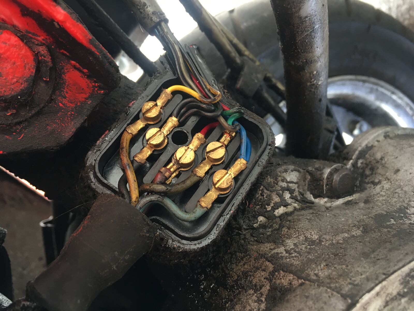

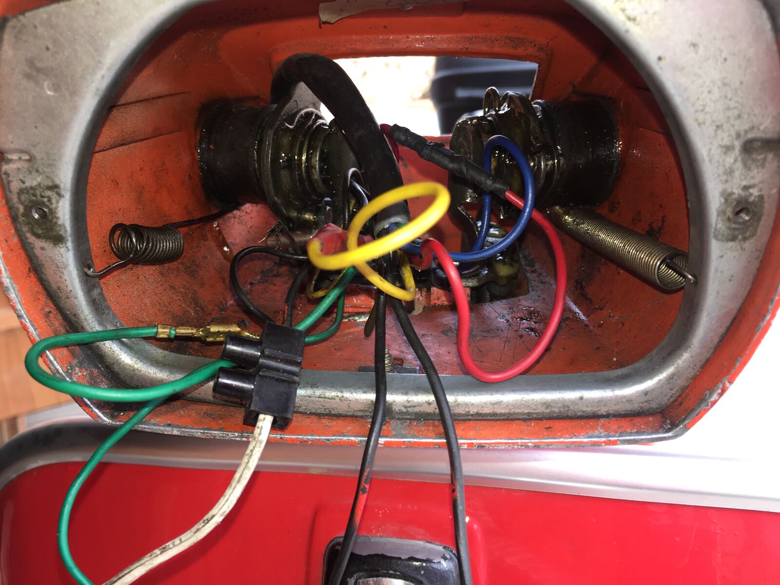

    Der Scheinwerfer macht mir auch Probleme...
    Da stimmt nix mit Schaltplan überein.
    Hab 3 (bzw 4 )schwarze Kabel und 1 grünes mit Schuh das zusammen geschlossen ist.
    Da würde eindeutig daran gebastelt...
    Aber Licht geht nur in der unteren schalterstellung....
    Gibt es überhaupt ne abblend- und Fernlicht-Stellung???
    Kann mir wer n Foto von seinem Scheinwerfer bereitstellen?
