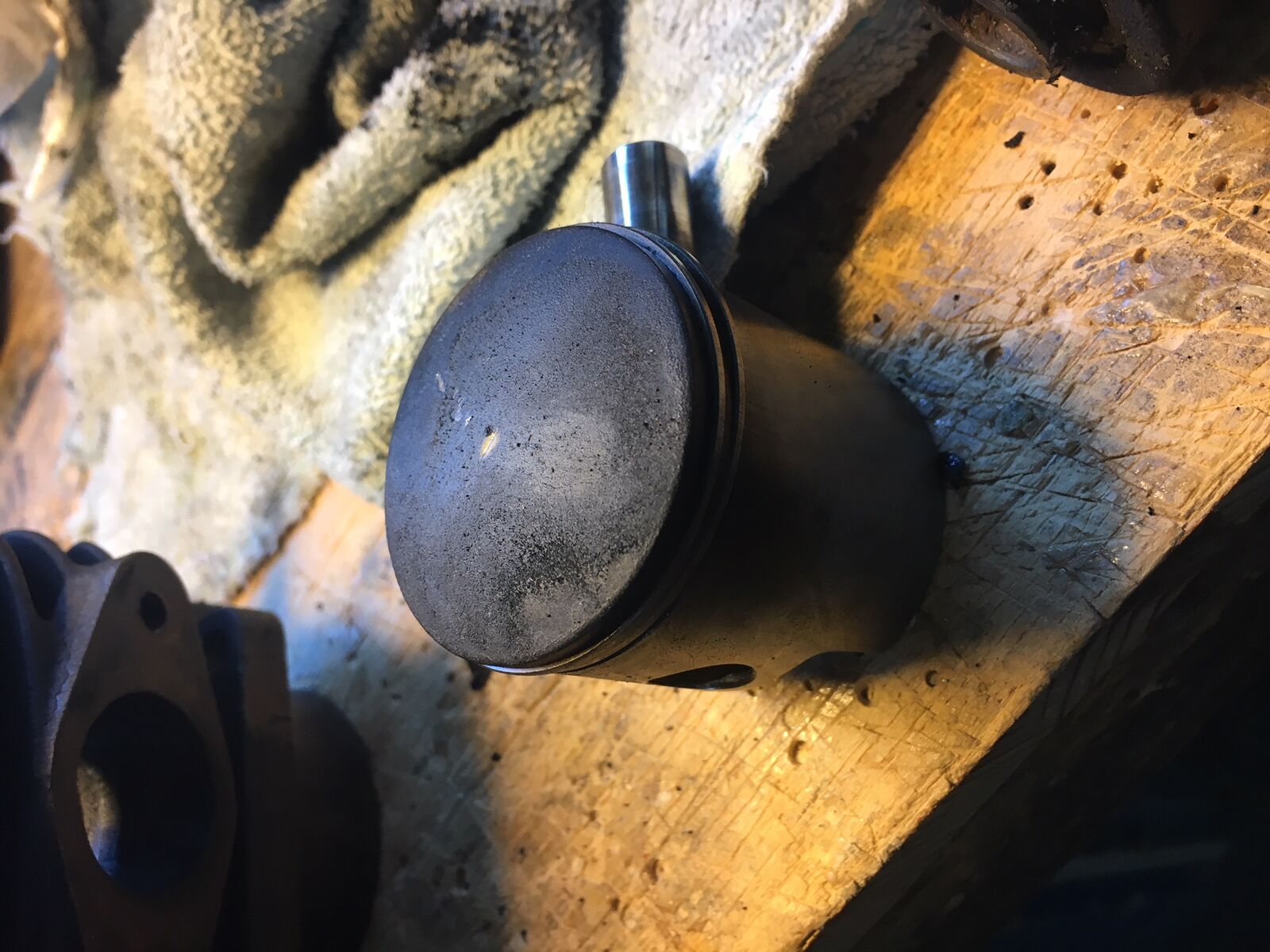

Der Kolben hat leider keine Markierung auf der Oberseite aber aufgrund des Auslasses an der Seite vermute ich der muss weg vom Auspuffauslass sein!?

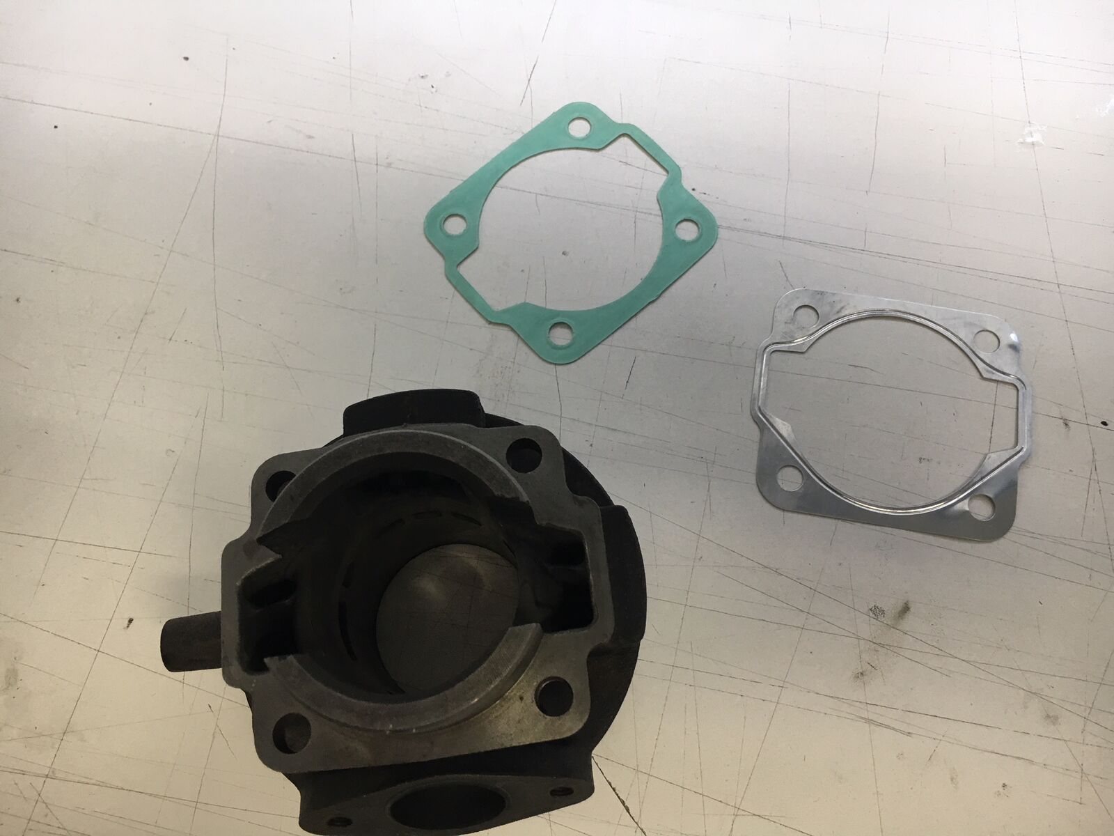

Nun habe ich mir ein kompletten Dichtsatz gekauft und habe zwei Dichtungen für den Zylinder.
Muss ich beide verbauen und in welcher Reihenfolge oder doch nur einen.
Da der Motor von keinem Profi umgebaut wurde und da nur die Aludichtung drin war frage ich lieber hier im Forum nochmals nach.
Möchte hier keinen Fehler machen! Bis lang lief alles wirklich reibungslos.
Anbei ein Bild vom Zylinder und den beiden Dichtungen.

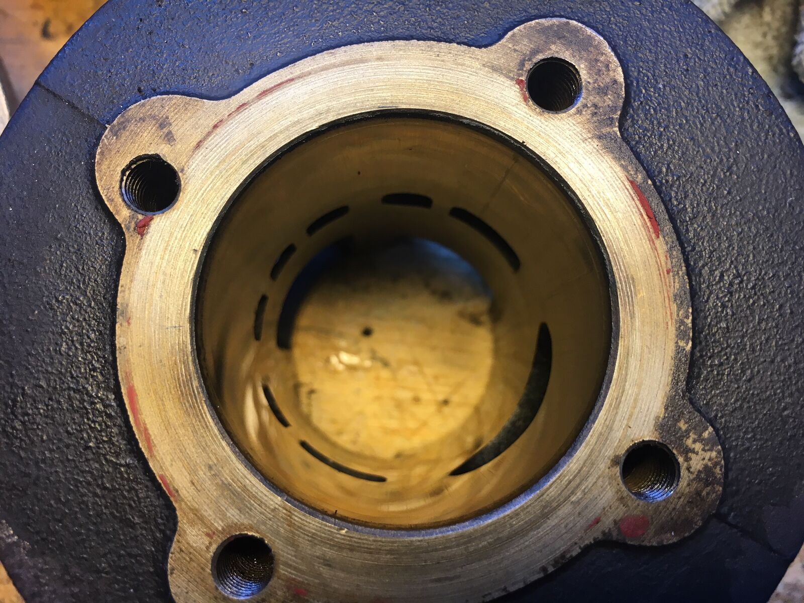

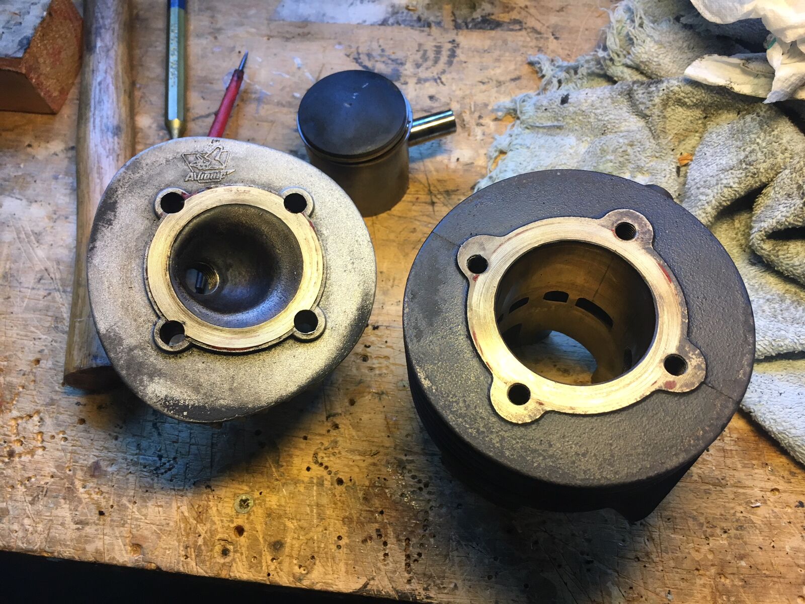

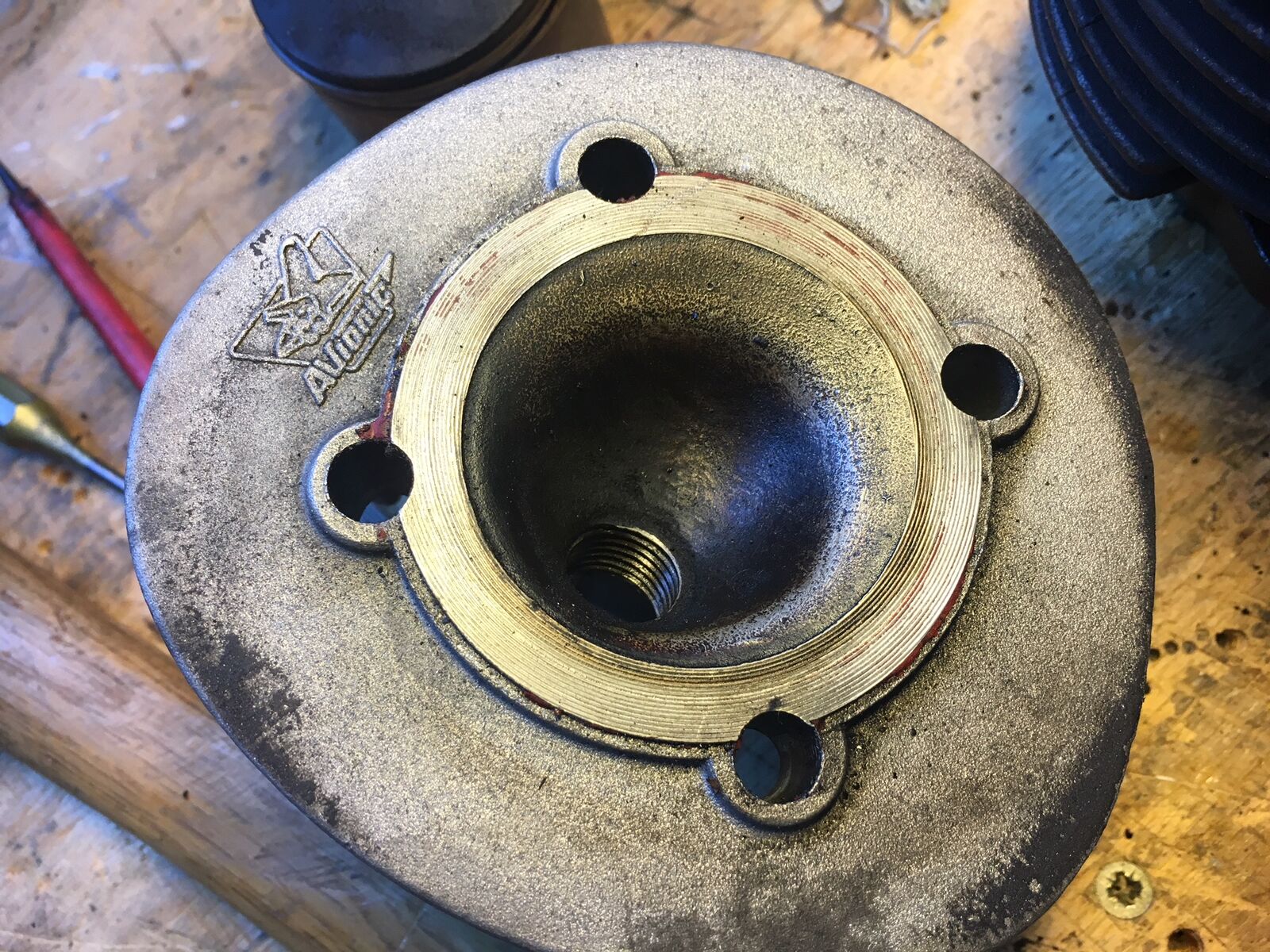

Hallo, nun hab ich alle Teile auf dem Tisch und mache mir gerade eine Liste welche Teile ich weiter verwenden kann und welche ich im Zufge der Revision ersetzen werde.
Nun der Zylinderkopf etc von Avionic.
Keine Ahnung wieviel Kilometer der schon runter hat und wie er lief.
Hab mal versucht ein paar Bilder zu machen und ob Ihr einschätzen könnt ob ich den noch nehmen kann oder gleich auf ein DR umsteigen sollte.
