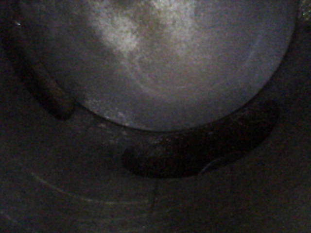

Bei der Gelegenheit habe ich auch noch einen Filzring eingesetzt, da war vorher keiner (siehe Foto) Falschluft scheint Sie immer noch zu bekommen, denn wenn ich Sie stark warm gefahren im Stand hochdrehe, geht das Gas nur langsam zurück.![]()

So nun hab ich den ZYLINDER doch geöffnet und siehe da es war ein 75 ccm Pollini. Für mein Töchterchen hab ich wieder einen original Zylinder draufgeschraubt. Den gab's bei meinen Vespa Dealer für lau, da er alle Alex auf 75 ccm rüstet.
