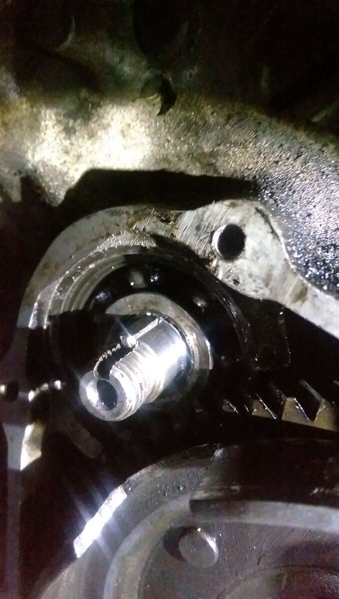

Hallo!
Ich bin etwas verunsichert. Ich habe das kleine Antriebsritzel demontiert und bin mir nun nicht sicher, ob mir der Halbmondkeil in den Motor gefallen ist. Ist in der Öffnung vom Gewinde auch ein Keil drin oder ist der Halbmondkeil der hintere auf dem Bild?
Vielen Dank!!
