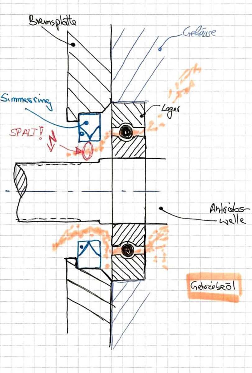

  • Großes Fragezeichen bei Simmerring der hinteren Antriebswelle - Vespa 50 Special
    • GaCi
    • June 9, 2017 at 09:53
    Verstehe ich nicht ganz...
    Ich habe unten mal eine schnelle Skizze gemacht.
    Wo soll der SiRi abdichten?
    Hoffe das Bild ist verständlich...

    Hallo Zusammen,
    ich habe mir kürzlich eine schicke Special 50 in Orange gekauft und beim Wechseln des Auspuffs habe ich das Hinterrad demontiert.
    Bei der Demontage ist mir aufgefallen dass in der Bremstrommel Getriebeöl steht/sich angesammelt hat.
    Daraufhin habe ich die Bremsplatte demontiert und den Simmerring demontiert und einen neuen bestellt.
    Bestellter Simmerring
    Ich habe den alten, demontieren SiRi vermessen und er hat nahezu identische Abmaße wie der neu bestellte von oben.
    Als ich gestern das gute Stück wieder zusammenschrauben wollte, habe ich mir Gedanken gemacht wie ich die Bremsplatte mit montiertem SiRi ohne Beschädigung des SiRis über die Antriebswelle bekomme - bin nämlich davon ausgegangen der SiRI dichtet radial auf der Welle ab.
    Bei der Ausarbeitung eines Plans habe ich die Antriebswelle auch vermessen und bin nun extrem verwirrt.
    Da der Innendurchmesser des SiRi aber 27mm ist und die Antriebswelle einen Außendurchmesser von 22mm hat kann dies ja gar nicht funktionieren.
    Ergo --> SiRi dichtet nicht radial auf der Welle (oder zumindest nicht der SiRi der verbaut bzw. von mir nachbestellt wurde)
    Gemessen habe ich den Durchmesser nach der Verzahnung vor der Stufe (Blanke Oberfläche) - siehe nachfolgendes Bild: Durchmesser linke Seite von der Verzahnung
    Bild einer Antriebswelle
    Ich habe nun diverse Youtube-Videos und Foren durchsucht um ein bisschen klarer zu werden, leider ohne Erfolg.
    Dort sehe ich nur dass es die kreativsten Lösungen gibt das Lager raus und rein zu bekommen und ich bin mir sicher in welcher Orientierung ich den SiRi einbauen muss... :D
    Was ich aber nicht verstehe was für eine Funktion der SiRi haben soll wenn dieser nicht auf der Antriebswelle dichtet??? ?(?(?(
    Könnt ihr mir viell. sagen ob das alles soweit i.O. ist?
    Dichtet der SiRi etwa axial gegen das Lager? ?(
    Oder dichtet der SiRi das Getriebeöl gar nicht nach Außen ab?
    Danke im Vorfeld für hilfreiche Antworten...
