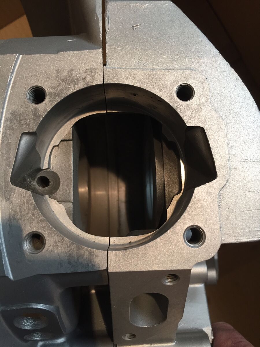

Der Einbau einer 2,54 / 2,56 Primär war bei der 1.Serie nicht vorgesehen;
Sprich es muss der Bund, an dem das KW-Lager anliegt, abgefräst werden, um das Primärzahnrad einbauen zu können🙁
Alternativ könnte man eine 2,86 einbauen, da wird sich der Motor aber tot drehen, oder?
Hat jemand den Durchmesser vom Ritzel Z22 der 2,86 Übersetzung zu Hand?
