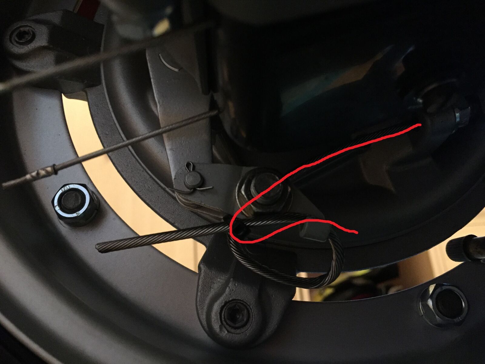

    Zitat von TOMV50
    Ich glaube, so soll’s passen
    also ich würd den so verlegen

    Danke, gerade geändert, ist aber ein sehr starrer Zug, lies sich kaum in den engen Radius biegen, darum hab ich ihn ursprünglich anders verlegt

    Das muss so sein - der starre Zug hat dann im schlimmsten Fall eine Selbsthemmung durch die Biegung.
    Somit sollte die Bremsleistung nicht abrupt von 100 auf 0 sinken sondern "langsam" nachlassen.

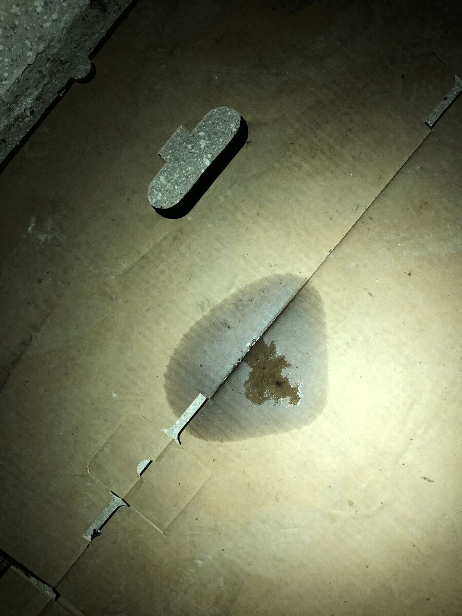

    Hallo zusammen, ich bin unsicher ob mein Anliegen noch kFkA ist oder einem eigenen thread bedarf.
    Ich habe meine Pk50 (bj83, motor ungeöffnet) vor etwa 5 Wochen stillgestellt in einer Garage. Zu dem Zeitpunkt schien sie trocken. Nun stelle ich fest dass sie tropft... siehe Fotos. Wie kann das sein?
    Habe zudem leider feststellen müssen, dass die Garage feucht ist. Die Seite der Vespa die an der Garagenwand stand war/ ist nass.
    Danke für Rat...

    Die Motorunterseite sieht aber nicht nach " gerade erst etwas Öl ausgelaufen " aus ....
    Die Garage würde ich wechseln, da scheint es sehr raumfeucht zu sein ...

    Das schaut aber nach frischen Oil aus
    Hast du die Ablasschraube richtig zu?
