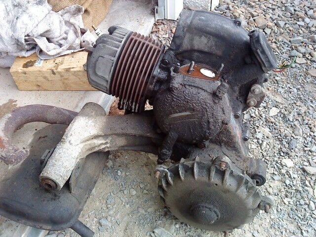

    So, heute ging´s weiter. Motor ist jetzt soweit zerlegt. Werd die Tage mal mit PX-Tom in Kontakt treten bzgl. Bestellung und Vergaserreinigung. Werde auch das Primär-Raparaturkit brauchen, habe gesehen, dass eine Feder hinüber ist. Und das Lager hat wohl ein paar Kugeln verloren, ich frage mich, wo die geblieben sind?!? 8|
    Kann das sein, dass die zermalmt wurden oder wären dann eher die Zahnräder fliegen gegangen? Jedefalls sehen die Ölreste aus, als wäre Metallstaub drin, oder ist das normal?
    Ach ja, und das Staubschutzblech war sowas von verrostet, das wird auch ersetzt. Leider war eine Schraube nicht zu lösen und ist abgerissen. Ich gehe jetzt mal davon aus, dass ich die nicht ausbohren und ein neues Gewinde schneiden muss, da das Blech ja keine tregende Funktion hat, richtig?
    Morgen will ich das Gehäuse mal bearbeiten und richtig sauber machen, bin heute nochmal mit dem Hochdruck ran, aber die Reste müssen mit der Drahtbürste runter und anschließend wird das Teil poliert. Hoffe, dass sieht dann nachher so aus wie bei meiner PK...
    D.h. der Kolben ist auch noch gut...?
    Prima, danke für den Tip.
    Habe gerade mal nach Kolbenringen gesucht, da gibt´s unterschiedliche Größen. Wie und wo muss ich messen, damit ich die richtigen bekomme?
    Wenn ich das richtig gelesen habe, muss ich bei dem Auspuff den Vergaser anpassen. Hab jetzt mal so gar keinen Plan, was ich für einen habe, welche Düsen etc.
    Da fällt mir aber noch was zur Reinigung ein: Hab so ein kleines Ultraschall Reinigungsteil, da wollte ich den Gaser reinpacken. Was muss ich beachten und welches Reinigungsmittel zusetzen?
    So, hab gestern mal versucht, den Motor etwas sauber zu bekommen mittels Hochdruck. Leider mit mäßigem Erfolg. Hab dann heute angefangen, den Motor zu zerlegen. Bin fälschlicherweise davon ausgegangen, ich hätte nen Polradabzieher, aber leider war das der falsche. Werd mir morgen schnell noch einen besorgen...

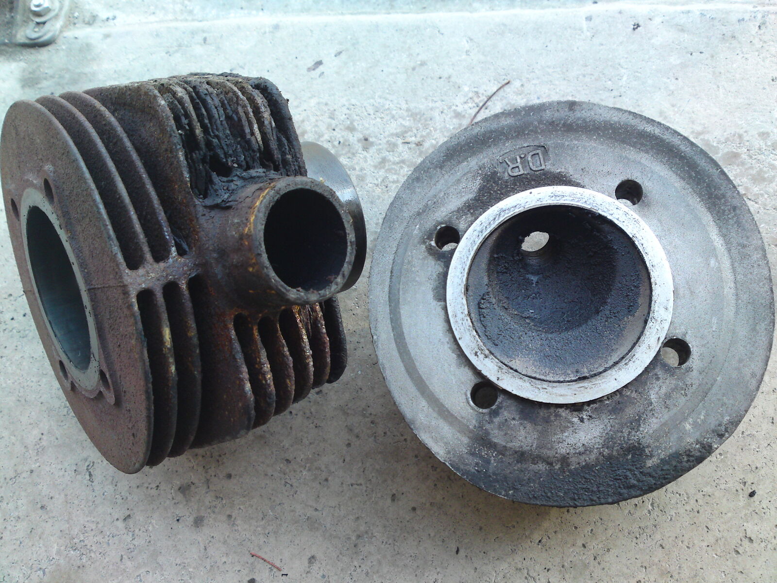

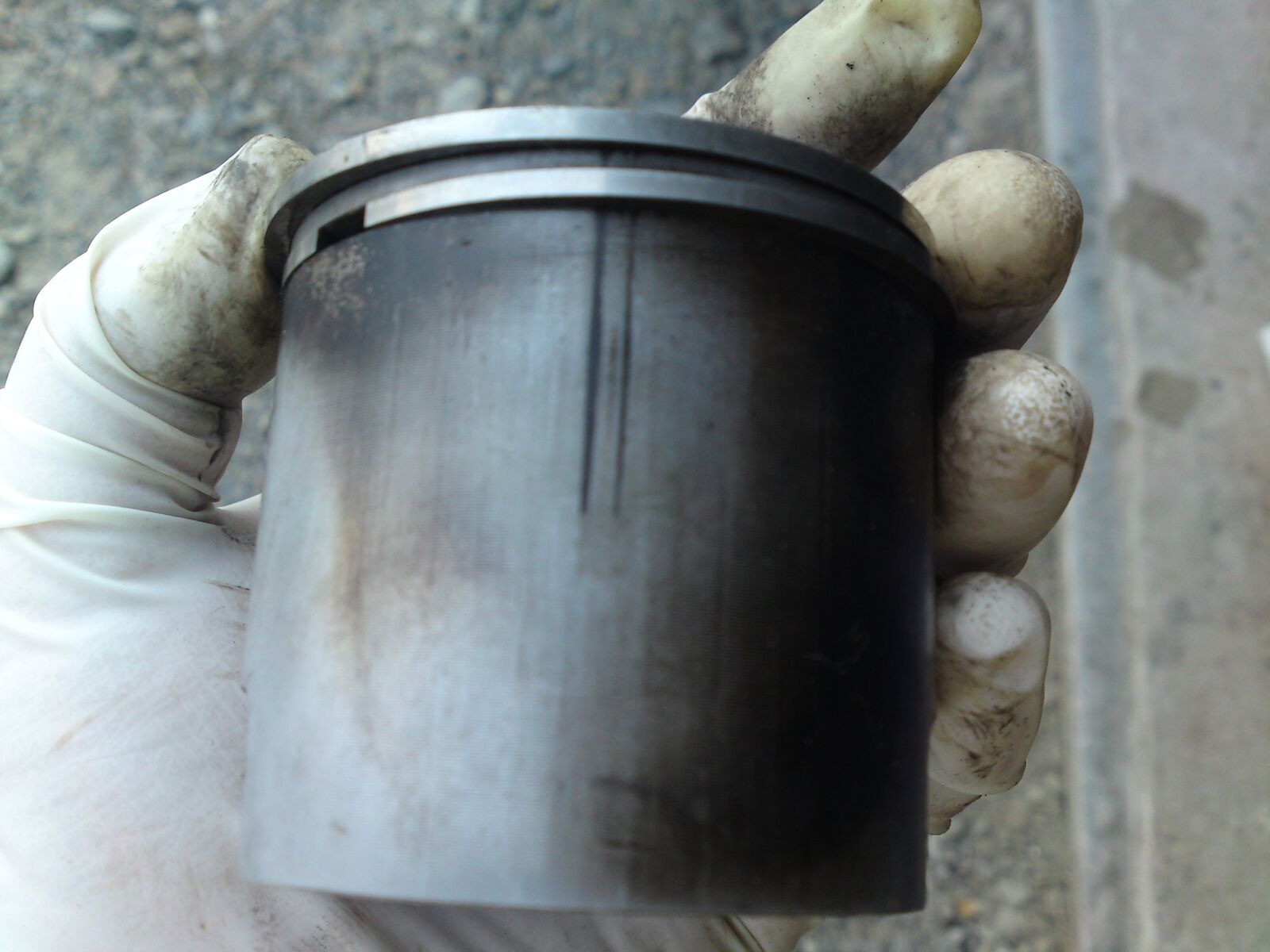

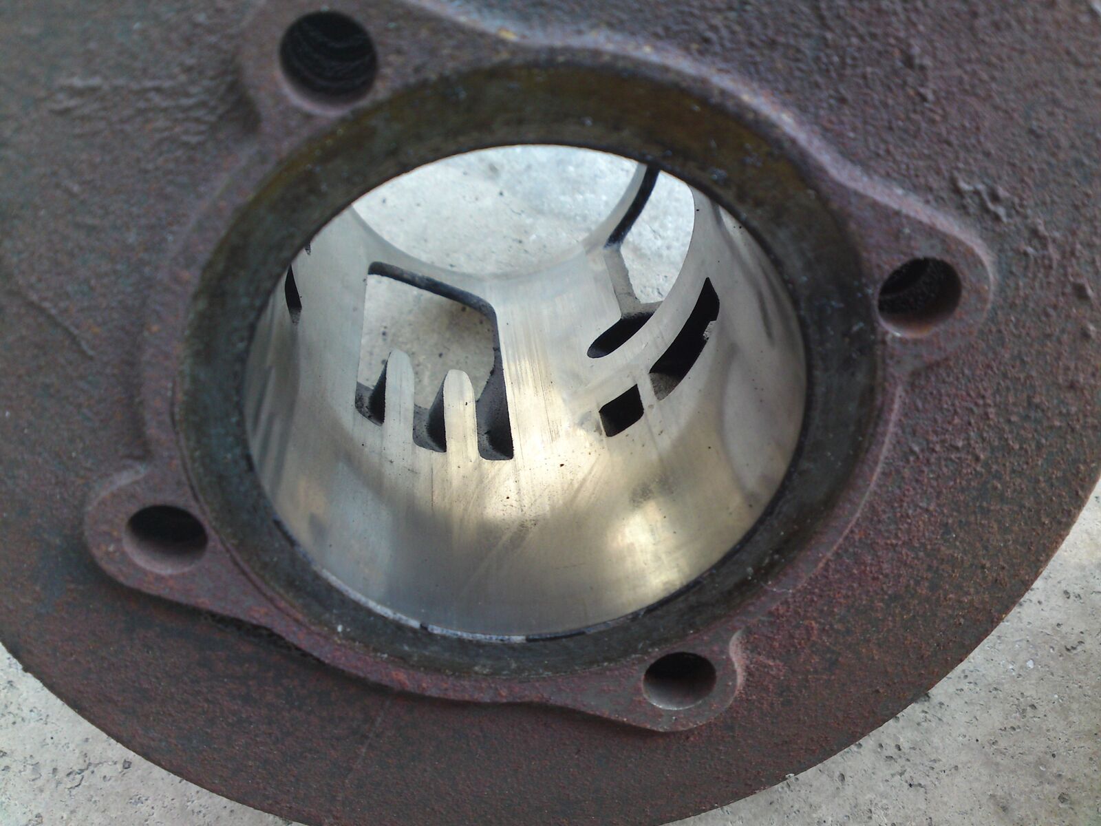

    Hab mal Bilder von Zylinder und Kolben gemacht. Der Zylinder sieht äußerlich etwas mitgenommen aus, aber innen scheint er noch gut. Was meint ihr?
    Das Gehäuse hab ich mal versucht etwas sauber zu machen, den groben Dreck runter gekratzt und dann mit ner Drahtbürste bearbeitet. Immerhin kann man jetzt erkennen, dass es sich hier um einen motor handelt... :D
    Wenn ich den Motor komplett zerlegt habe, wird das Gehäuse mit nem Bohrmaschinenaufsatz aufpoliert.
    Der Motor lief - bis auf den Ölverlust- ziemlich gut. Guter Anzug, würde aber gerne ein bisschen mehr Endgeschwindigkeit rausholen. Da ich sowieso nen neuen Pott brauche, hab ich an den SIP Road gedacht, oder reicht der Sito plus?
    Macht das Sinn? Und wie sieht es mit einem modifizierten Lüfterrad aus, bringt´s was oder ist das Käse?
    Und: Woran erkenne ich, ob die Kupplung noch gut ist?
