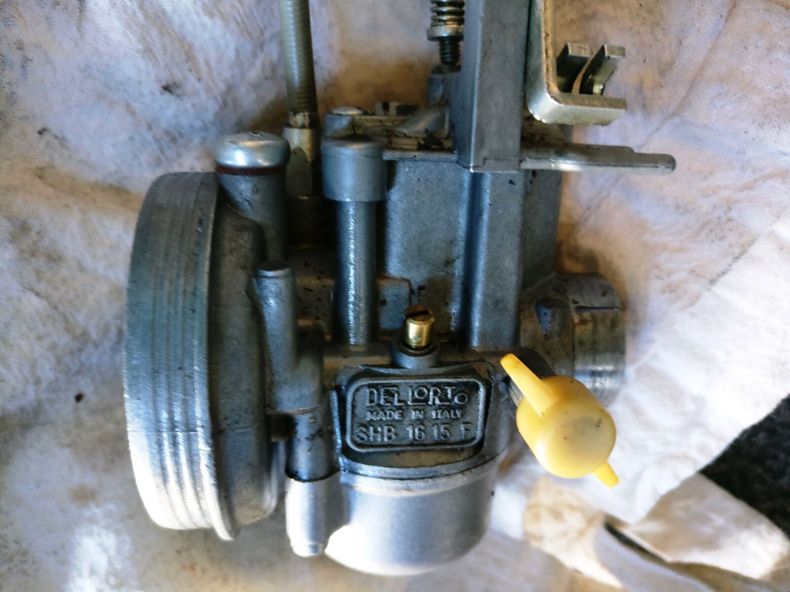

    So melde mich wieder, heute den Vergaser ausgebaut, Fragen über Fragen:
    (Natürlich zerlege und schalle ich den jetzt auch gleich, wobei die Optik schonmal positiv überrascht)
    Vergaser Typ "DellOrto SHB 16 15 F"
    --> Gehört hier besagter Filzring hin (Nut für einen Gummi sehe ich nicht)?
    --> Wofür ist die kleine Messingschraube (Bildmitte, über DelOrto Schriftzug)?
    --> Wo sollte die Tankentlüftung sein, ich sehe da nirgends ein Loch oder so?
    Danke schonmal für die bisherigen Tipps etc...
    (sobald ich die inneren Daten habe - nach dem Zerlegen - gebe ich hier laut zwecks den Bezeichnungen der Düsen, etc... hoffe dann das alles stimmig sein wird)
