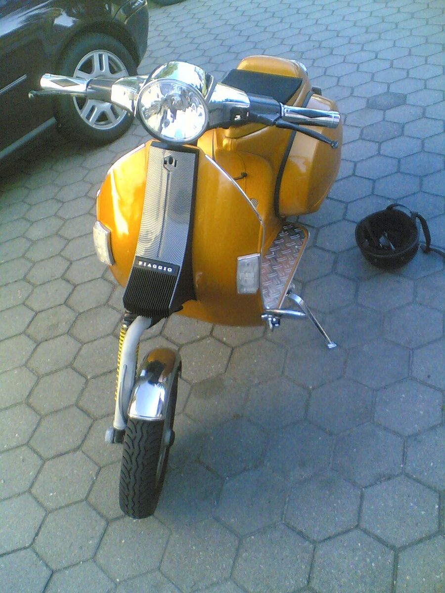

    Likedeeler: des is ein led rücklicht vom louis

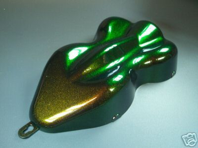

    Hab sie jetzt schon fast komplett entlackt und lass sie jetzt in einer Lackiererei flip flop Lackieren. Allerdings will ich den Lack selber besorgen damits billiger kommt.
    Jetzt die Frage:
    Wieviel Liter Lack braucht man für die komplette Lackierung in etwa?
