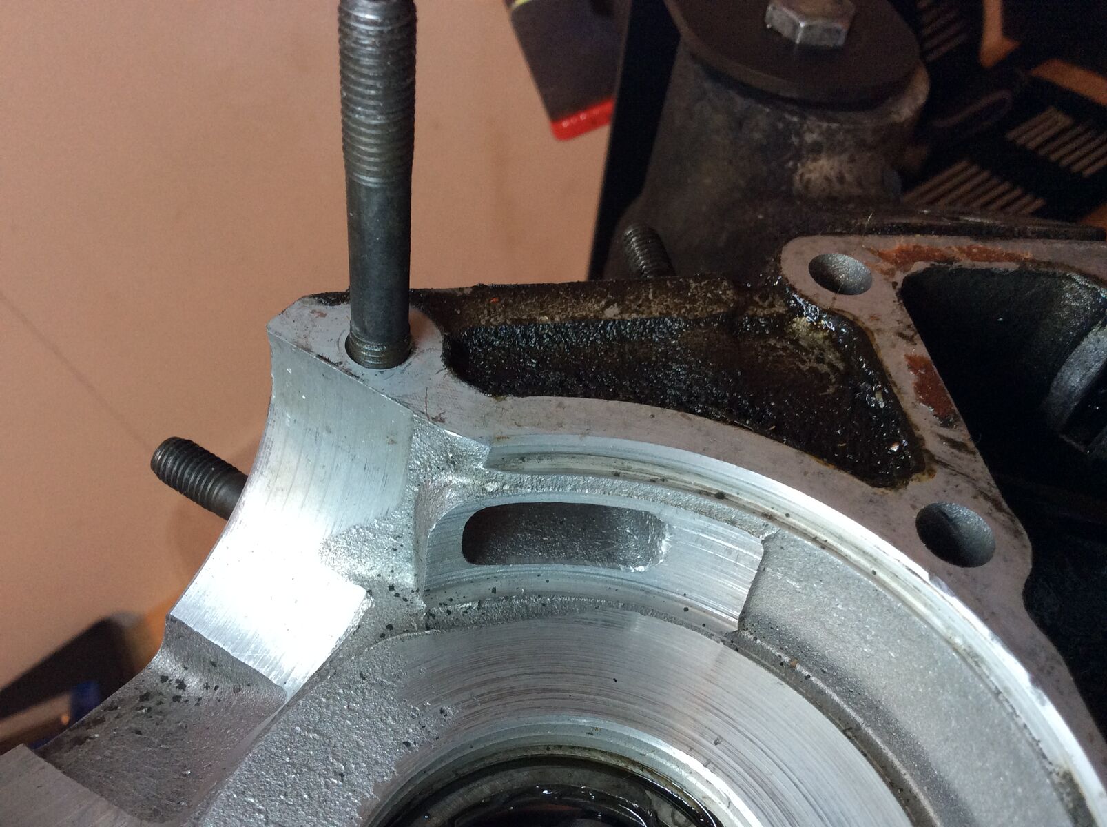

    Die Vespa fuhr mit ihren 4 Gängen einwandfrei die letzten 3 Monate. Geschwindigkeit von 40-45 km/h, sowie in der Betriebserlaubnis aufgeführt. Klar zieht sie Original nichts, mit 20 km/h konnte ich den 4. Gang benutzen, davor nur kurzes Geschalte. Bergauf im 3. oder sogar 2. Gang halt nur noch 15-20 km/h. Aber das liegt ja alles nicht an der Drehschieberfläche.
    Hmm,:/
    Ehrlich gesagt, jetzt weiß ich gar nicht mehr, was ich machen soll. Reparatur auf jeden Fall, nicht so schlimm, ausbessern, so lassen, weiterfahren, ......
    Hätte nicht gedacht, dass das Thema so unterschiedliche Aussagen hervorbringt. Natürlich ist für mich die einfachste Lösung, es so zu lassen. Neue Kurbelwelle rein, da die auch immense Riefen aufweist und weiter gehts mit der Motorrevision. Wäre der Schaden an der Drehschieberfläche jedoch bedeutend, würde ich auch für fachgerechte Behebung ein paar Euronen ausgeben. Den Motor habe ich halt jetzt auseinander und mein Anliegen ist es, dass die Vespa wieder fährt, ohne Angst zu haben, dass doch was kommen könnte, weil die Drehschieberfläche hätte gemacht werden sollen.
    Der erste Adressat (Instandsetzung Drehschieber) schrieb zurück, dass er an Hand vom Lichtbild den Schaden noch nicht sehr gravierend findet, dass eine Instandsetzung von Nöten ist.
    Membran Lippenwelle, sowas hier:
    Also mal ehrlich, als Laie hätte ich mir eine Revision mit etwas Hilfe noch zugetraut. Aber fräsen an der Einlassöffnung und den Überströmkanälen trau ich mir nicht zu. Ne, ne.
    Ich bau jetzt alles raus, dann werden die Motorhälften gereinigt und dann ....
    :?:suche ich jemanden, der das Fräsen, vielleicht gleich mit Einbau der Lippenwelle übernehmen würde:?:
    Motor würde zugesendet, über Preis und Arbeitszeit lässt sich verhandeln. Hat auch keine Eile.
