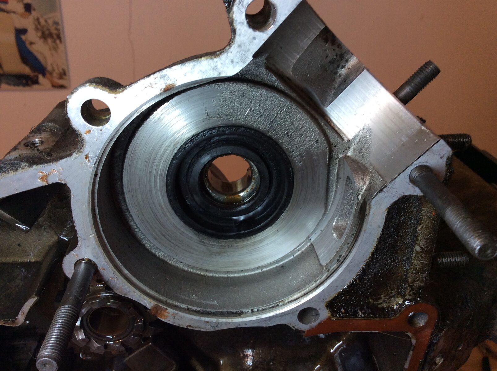

    So jetzta, heut nochmal mit Schmackes

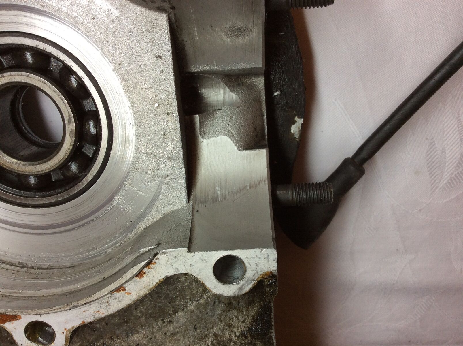

    Nachdem ich jetzt den restlichen Sommer mit satten 40 km/h gefahren bib, und das ohne Probleme. Ich wage mich jetzt an meine erste Motorrevision.
    Zu dem oben beschriebene Thema mit dem Riss im Kurbelwellengehäuse. Ich habe jetzt mal den Zylinder komplett abgebaut und kann da nichts verdächtiges feststellen. Der „Opa“ hat auch nicht mehr auseinandergeschraubt. Hier mal ein Bild:

    Zum Motorblock (habe mir das mal erklären lassen):
    Kurbelwellenlager hat Spiel, Kurbelwelle auch und schleifte wohl im Motorinnenraum, hat
    da wohl eine Rille hinterlassen, aber keinen Riss.
    Aber eines ist klar, im Winter sollte eine komplette Revision durchgeführt werden. Dichtungen, Lager, Kurbelwelle, Zylinder, etc. Würde dann auch noch Bilder machen. Nur die Frage, wer würde das machen? Ich trau es mir nicht zu, höchstens mit eurer Onlinehilfe.

    Ihr habt schon Recht. Ich selbst kann hierzu momentan nichts, bzw. nur wenig sagen, da der Roller noch beim Mechaniker ist. Vorweg nur, er wollte nichts daran verdienen, er hat nur gesagt, ich sollte mich schonmal nach einem Ersatzmotor umschauen. An der Kurbelwelle würde ein Stück fehlen und hätte das Gehäuse innen beschädigt. Mal abgesehen vom Vergaser, Zylinder und Kolben. Der Gedanke von einem Grundaufbau stammt von mir.
