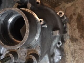

    Und noch eine Frage bitte. Unter der Bremsankerplatte ist so eine Schraube eingedreht. Das Loch ist durchgängig bis nach innen. Ist das so richtig?
