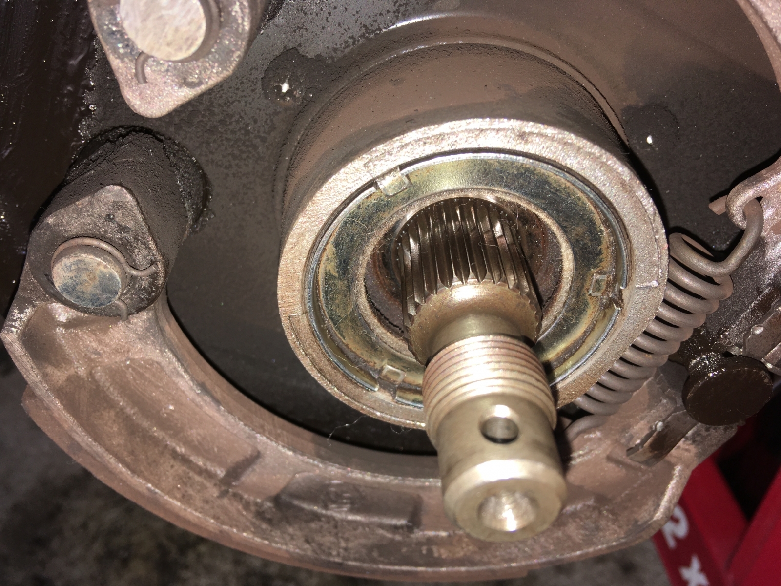

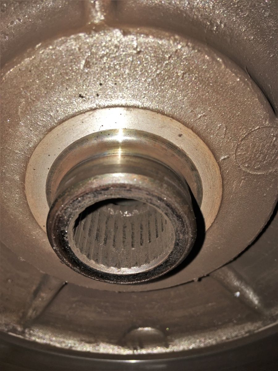

    Bei einer weiteren Inspektion bei Km-Stadt 15.000 dann folgender Befund: Die Innenverzahnung der hinteren Bremstrommel hatte sich nun quasi in Luft aufgelöst. Es mag sein, dass die Verzahnung bereits bei 9.500 km beschädigt war, aber nun war sie vollkommen verschlissen.
    Erstaunlicherweise schien die Antriebswelle und deren Verzahnung intakt. Bei genauerer Prüfung stellte sich heraus, dass die werkseitige Antriebswelle etwa 2 mm zu kurz ist, so dass die Bremstrommel nicht 100%ig auf der Verzahnung saß!
    Um die Schwachstelle abzustellen, habe ich die Aufnahme der - neuen - Bremstrommel knapp 2 mm abdrehen lassen, so dass die - neue - Bremstrommel näher am Motorblock und kraftschlüssig auf der gesamten Tiefe der Verzahnung sitzt.
    Das hat natürlich Auswirkungen auf den Freilauf des Hinterreifens. Ich bin daher von Heidenau 80 SR (unauffällig bei der Drehung von Hand, aber zumindest bei höherer Geschwindigkeit bzw. Belastung: Schleifen am Kupplungsdeckel) zurück zu Michelin (S83) gewechselt, der deutlich (2-3 mm) schmaler ist als der Heidenau 80 SR und der Pirelli Angel Scooter. Das hat auf weiteren, 2.800 km auch gut funktioniert.
