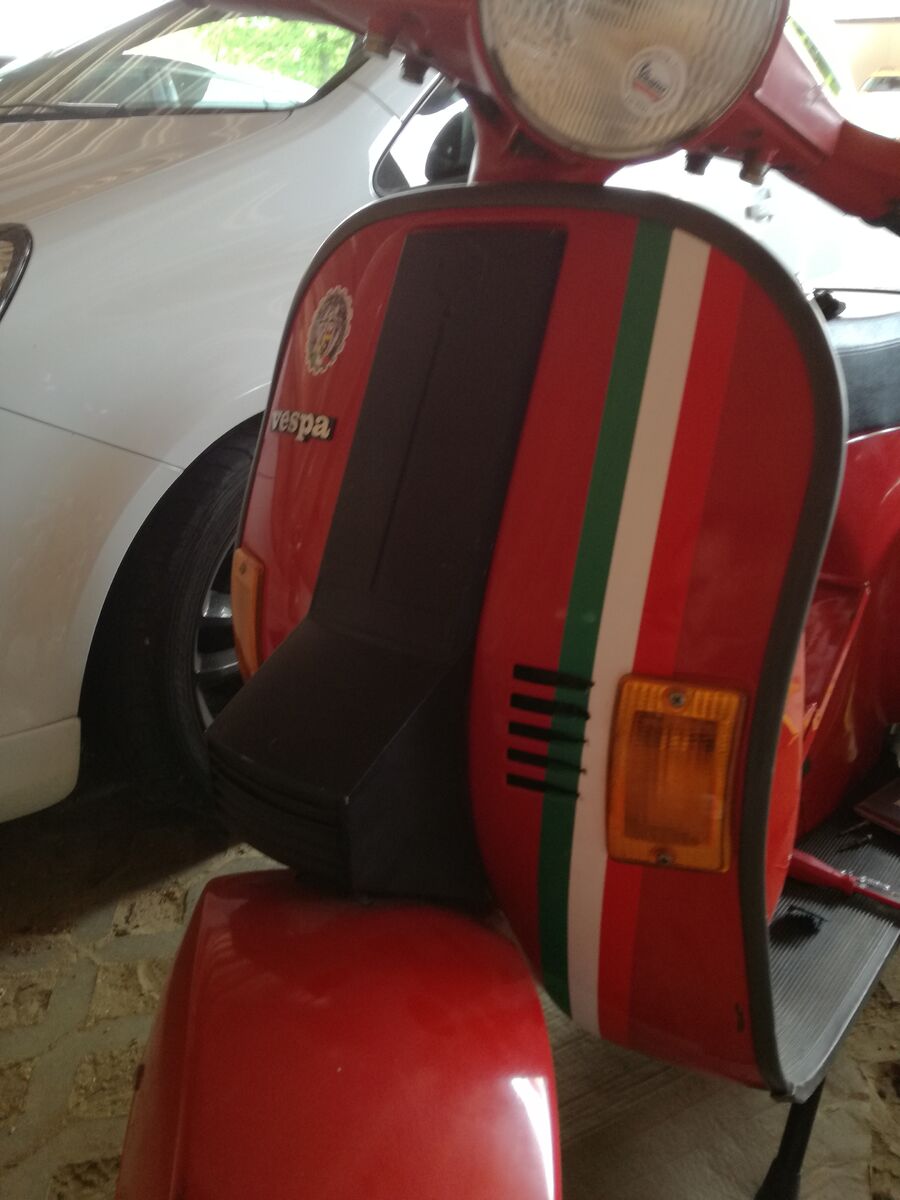

    Kann mir jemand helfen und mir den Farbcode nennen?
    Baujahr 1988
    Bin am verzweifeln :(
