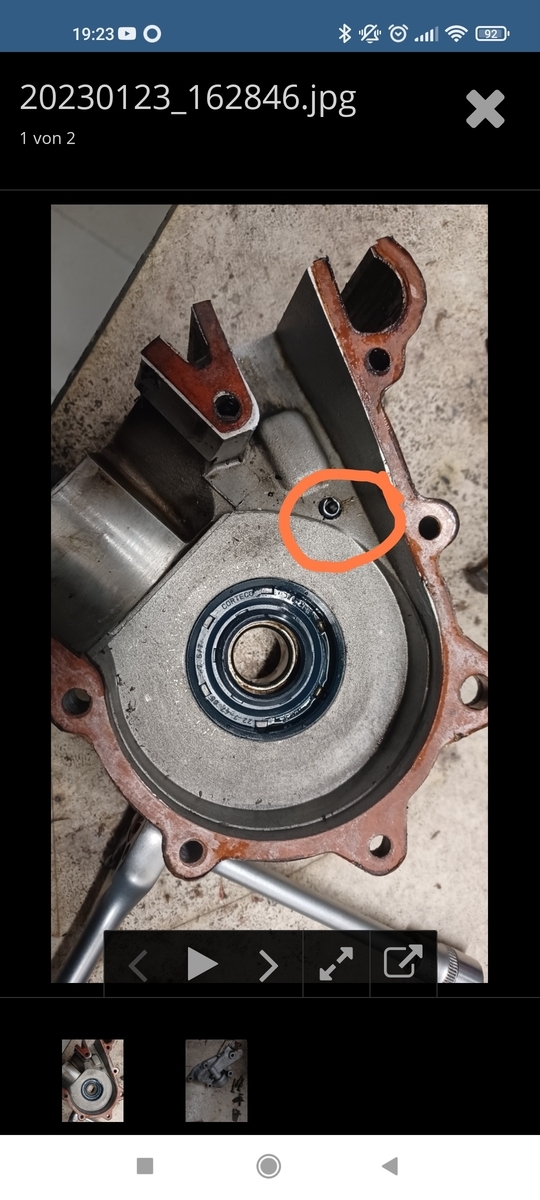

Eventuell könnte das Rückhalteblech der Ölpumpe bzw das Ding wirkt wie ne Gegendruckfeder, wurde falsch eingebaut.
Dann verschaltet er falsch. Pumpe liefert falschen Druck für untere Verstellung.
