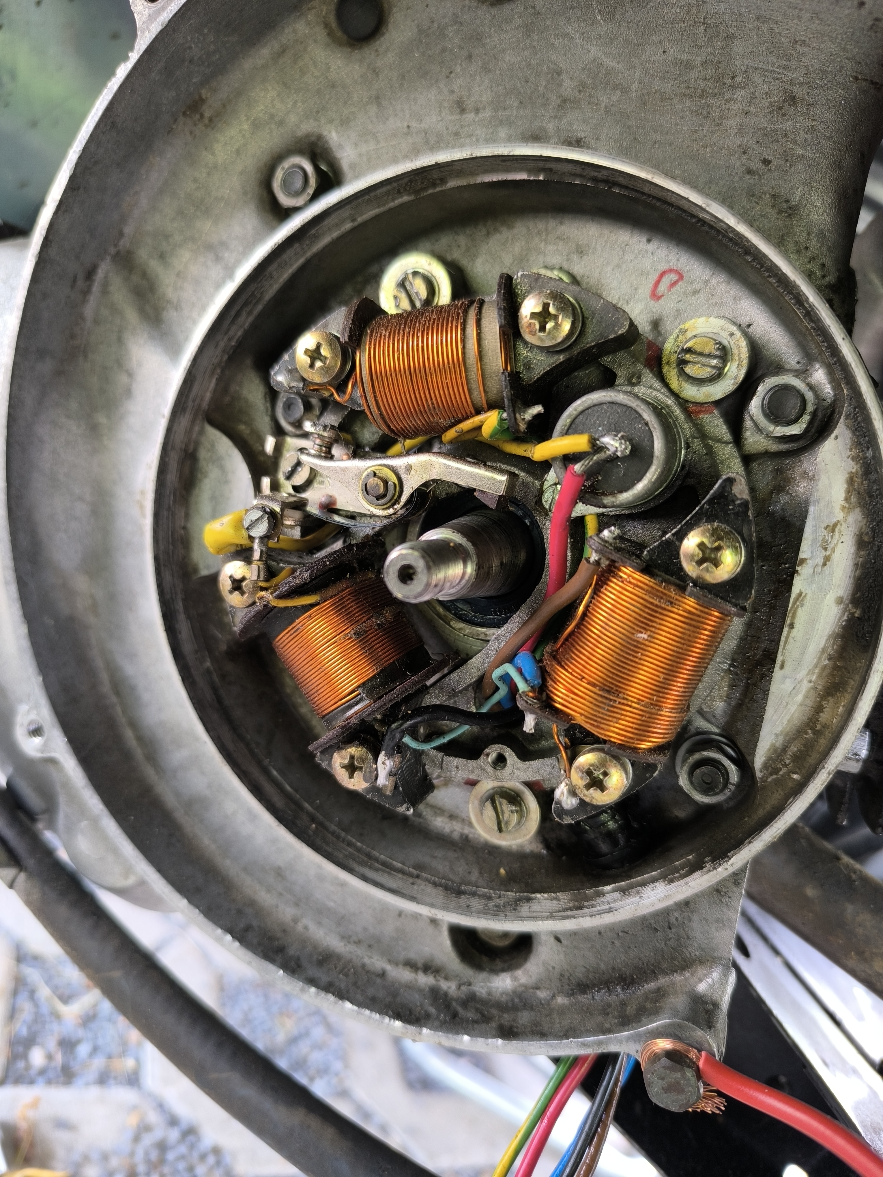

Was spricht dagegen ,dass ich die komplette Zündanlage austausche?Vom Preis her eigentlich erschwinglich.
Passt nicht.
Passt nicht.
Alles mögliche bei den alten Teilen.
Alte Kabel. Ummantelung defekt und porös.
Grünspan an allen Kabeln und Lötstellen.
Kalte Lötstellen.
Erregerspule verschlissen durch hohen Widerstand der alten Kabel.
Bei hoher Drehzahl, was soll dann noch kommen?
Pickup muss man messen und prüfen.
Widerstand und Funktion bzw Reaktion.
Ansonsten. 30€ sind schnell ausgegeben.
Ähm leider nein.
Ich mache über das Jahr paar Dutzend Lichtmaschinen für die Hütten.
Nur das Prüfen und Messen mit Testen, sagt was los ist.
Es wird in der Regel zu oft das Pickup erneuert und es tritt keine Besserung ein.
Dazu hat fast keiner das passende Werkzeug zu Hause.
Ein normaler Lötkolben und Kabel aus dem Baumarkt reichen einfach nicht aus.
Gruß Mario
Abblitzen zum Beispiel.
Zu kaufen nur selten. Also Lichtmaschine.
Zumindest neue und dazu brauchbare.
Reparatur ist aber immer möglich.
Bei Zündaussetzer ja.
Wenn sich der Zündzeitpunkt verschiebt weil eventuell das Pickup oder Erregerspule Altersschwäche zeigen dann nicht. Dann verschiebt sich der Zündzeitpunkt nach spät unter Last und Leistung nimmt ab. Klemmer dann in Reichweite weil die thermische Belastung durch falsche Verbrennung zunimmt.

Aber unbedingt mal schauen ob er nicht vielleicht unter Last nicht auf Drehzahl kommt wegen Zündaussetzer. Oder das sich der Zündzeitpunkt stark verschiebt.
Dann wäre die Lichtmaschine zu machen.
