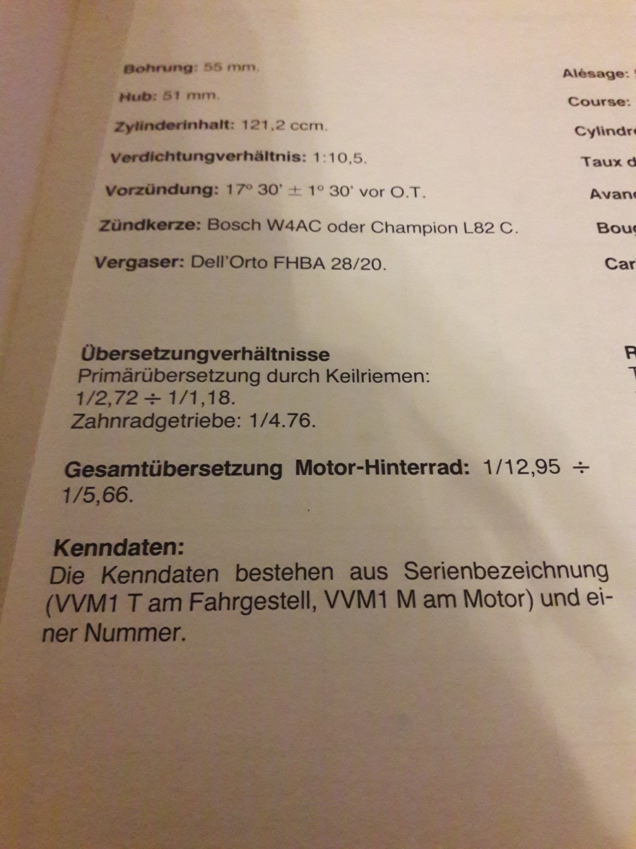

Ja geht noch.
Aber im Sommer eine 3er Bosch.
So lange der Stecker entstört ist. Ist die Kerze egal.
Ansonsten ärgerst du kaum noch einen damit.
Bei einer alten Kontaktzündung kann es bei doppelt R zu einem schwachen Funken kommen.
Ja geht noch.
Zündkerze ist schwarz oder weiß?
Denke eher schwarz.
Grüße Mario
Bei NGK genau anders herum.
9ner Kerzen für schlecht luftgekühlte im Hochsommer.
Oder für Hochdrehzahlmotoren.
7ner sind so Standart.
6er vielleicht bei Minusgraden
