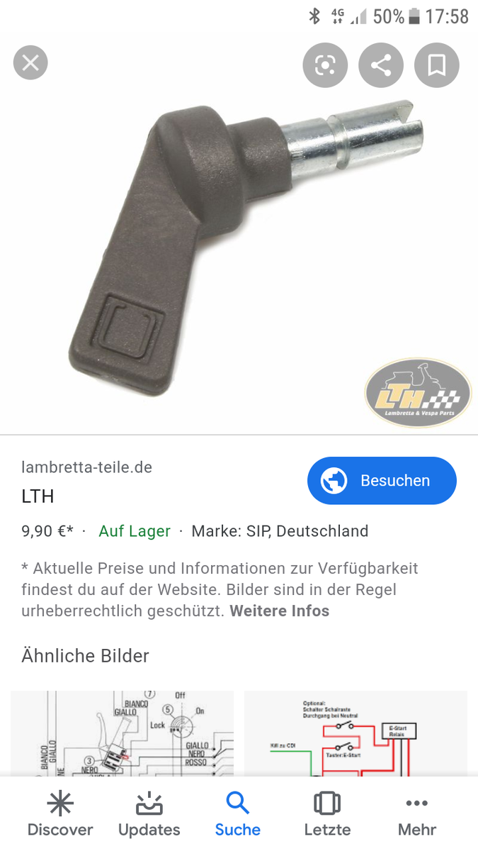

Für PK S.
XL2 passt nicht. Da hab ich selbst noch eine.
Könnte ich tauschen.
Unterschied.
Bei XL2 fängt das Gewinde oben an.
Bei Pks erst weiter unten. Oben ist noch eine Kerbe für die Klemmschraube.
Kann dir wahrscheinlich was anbieten.
Bilder und Preis schicke ich dir die Tage via PN.
