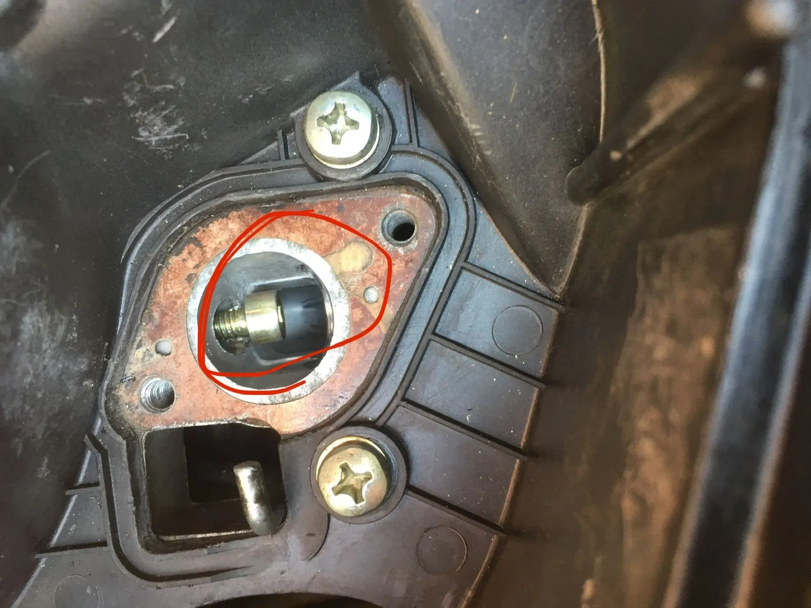

    könnte es eigentlich sein, dass das Problem des Leistungsabfalls und des Ausgehens lediglich an dieser Schraube liegt, die sich gelockert hat und den einlass versperrt? siehe Bild:
    Volker PKXL2
    3,200
    31,840
    5,707
    • April 3, 2020 at 07:11
    • #28
    Due Frage wurde doch schon mit nein beantwortet ....
