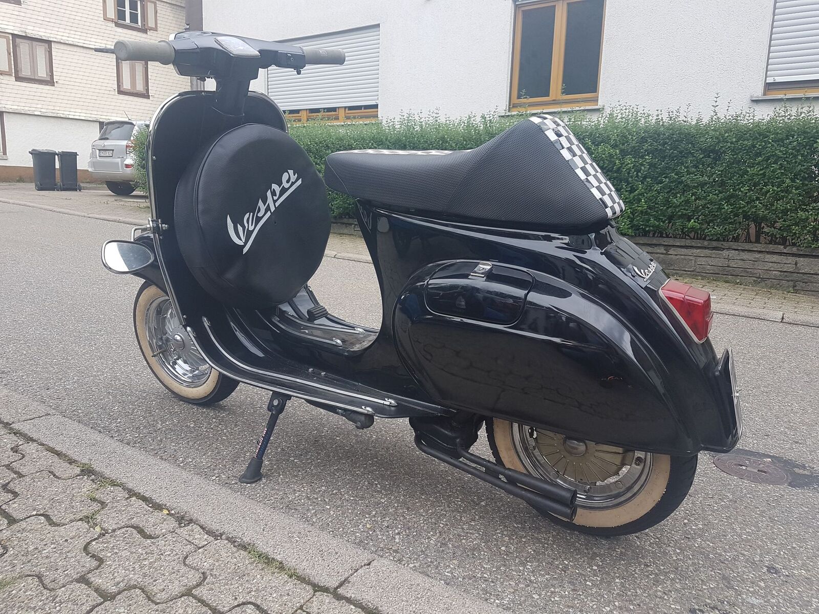

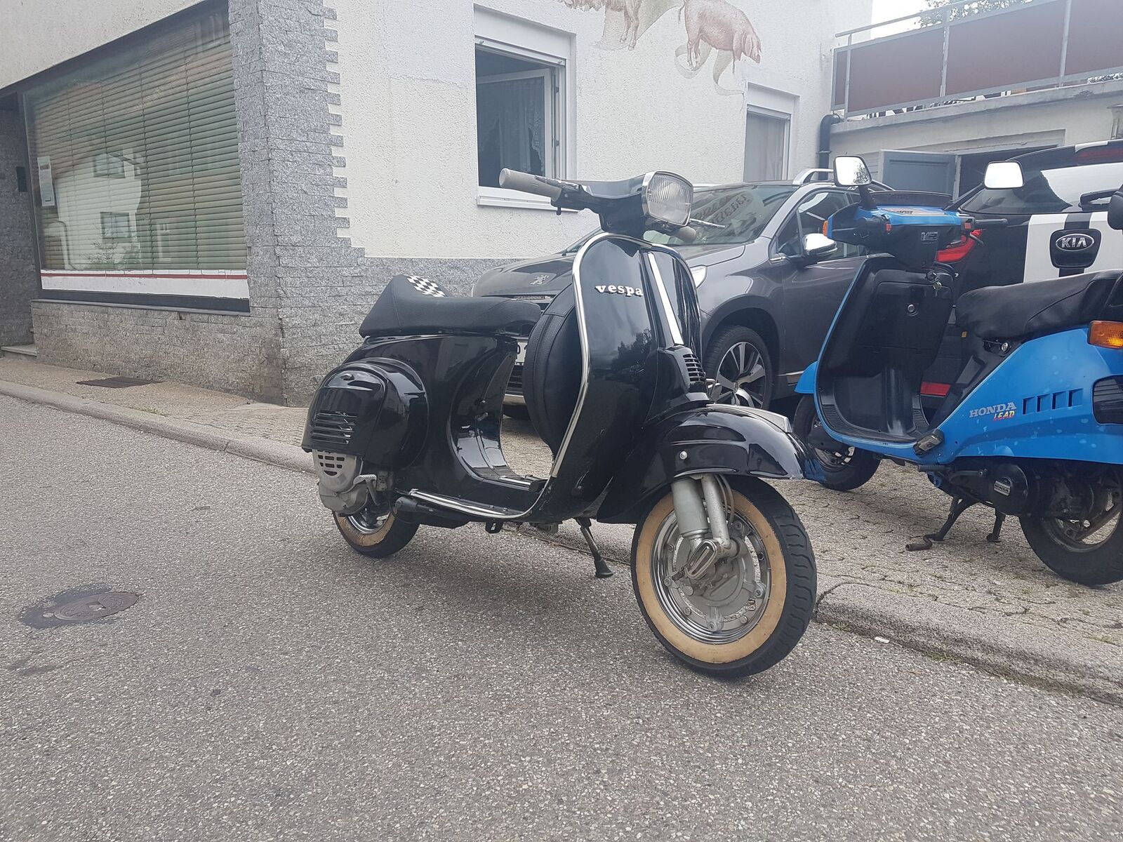

    mein Name ist Ingo, bin 42 Jahre und komme aus dem Süden Deutschlands. Seit kurzer Zeit bin ich Besitzer einer Vespa 50 Spezial mit dem gleichen Baujahr wie ich selbst :D
    Natürlich ist das gute Stück nicht perfekt und man muss noch etwas Arbeit reinstecken.
    Zur Vespa selbst:
    Laut Vorbesitzer ist ein 110ccm Zylinder verbaut. Baujahr ist wie gesagt 1975 und leider wurde die Vespa schon von ihrem Originallack befreit.
    Ich selbst bin nicht der versierteste Schrauber und mit Vespa hab ich bis jetzt auch noch nichts zu tun gehabt, aber, Kommt Zeit, Kommt Rat...
    Ich hab natürlich schon ein Grundkonzept im Kopf, sehe das ganze aber auch als ein Langzeitprojekt bei dem ich mir Zeit lasse bis es so aussieht wie ich mir das vorstelle.
    Hier mal etwas zum Anschauen:

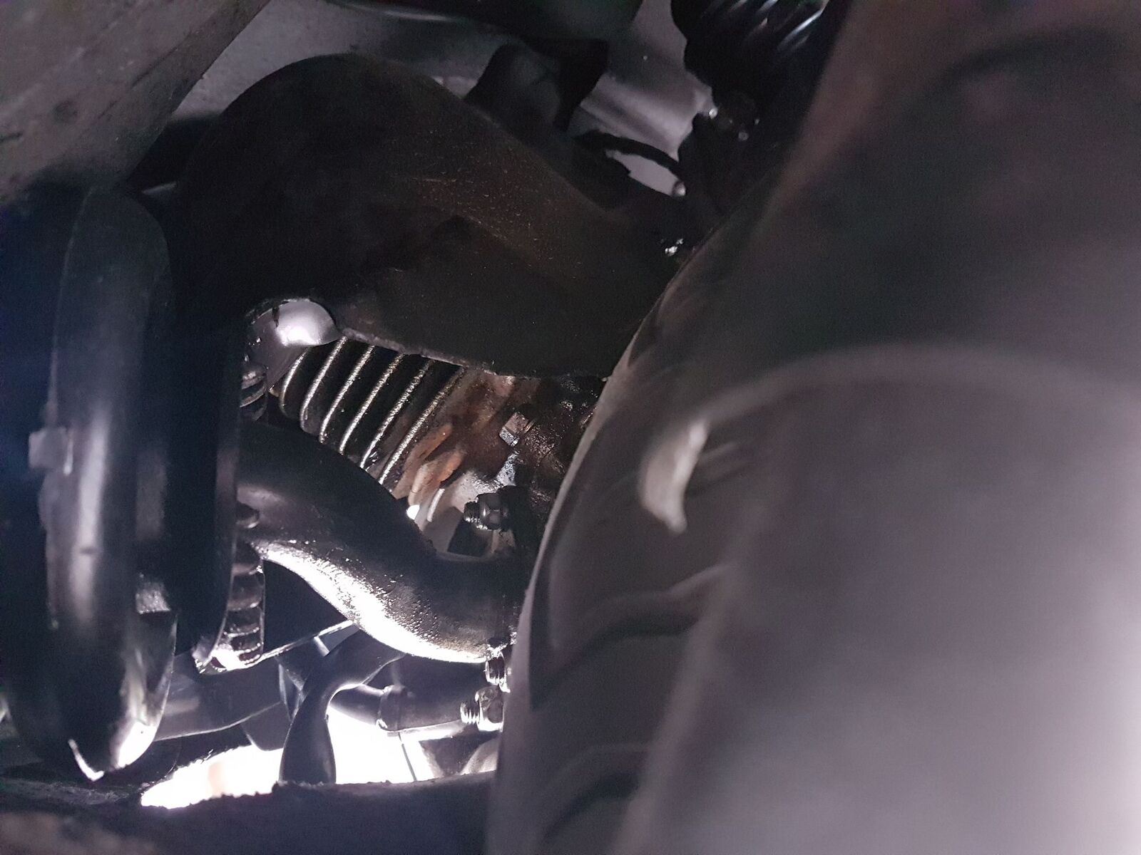

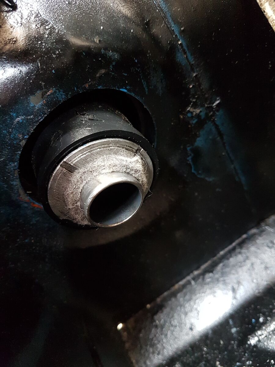

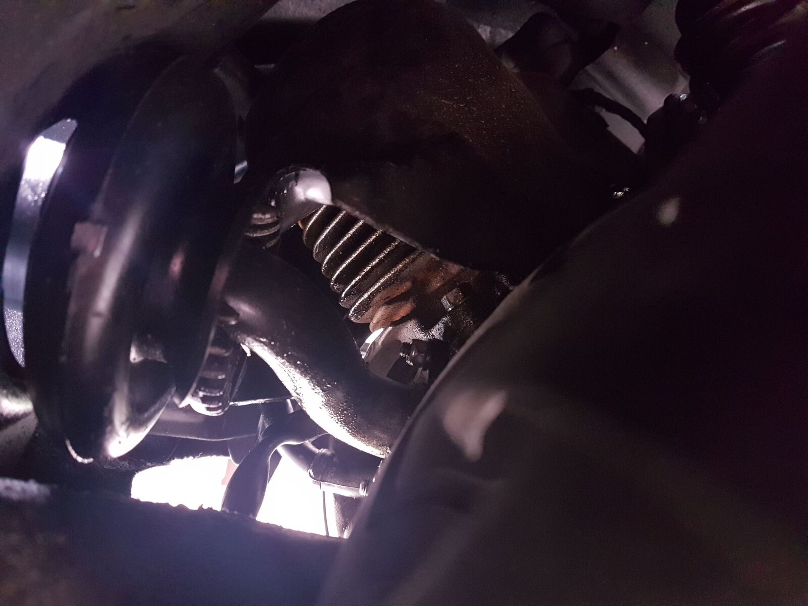

    Es ist ein Dell Orto 16.16h Vergaser verbaut, und anscheinend gibt es da keine Gussschutzhülle am Ansaugstutzen, allerdings aber eine Gummitülle. Diese ist lose und lässt sich hin- und herschieben. Auch von einem Filzring ist nichts zu sehen.
    Vielleicht könnt Ihr auf den unteren Bilder etwa erkennen wie es da derzeit aussieht.
