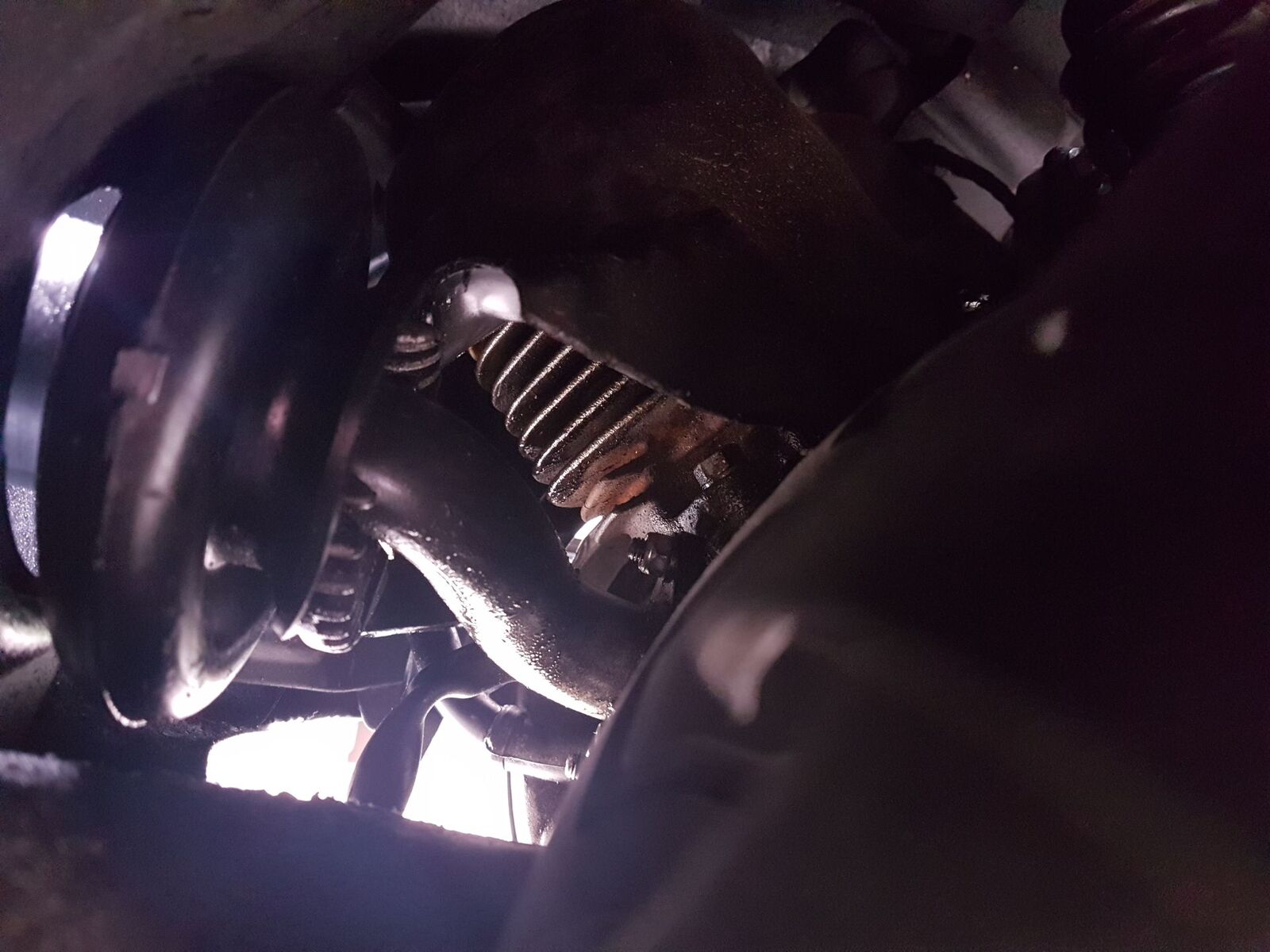

    Es ist ein Dell Orto 16.16h Vergaser verbaut, und anscheinend gibt es da keine Gussschutzhülle am Ansaugstutzen, allerdings aber eine Gummitülle. Diese ist lose und lässt sich hin- und herschieben. Auch von einem Filzring ist nichts zu sehen.
    Vielleicht könnt Ihr auf den unteren Bilder etwa erkennen wie es da derzeit aussieht.

    1. Ob du einen Filzring brauchst siehst du wenn du in den Vergaseranschluß schaust. Wenn dort eine Nut für einen O-Ring ist dann brauchst du nur den O-Ring und keinen Filzring. Wenn dort keine Nut ist dann brauchst du einen Filzring.
    2. Gar nicht. Sie dient nur als Staubschutz vom Motorraum in den Raum unter dem Werkzeugkasten.
    3+4. Kann ich dir nicht sagen.
    Aber wo ist denn die Vergaserschelle? Mach mal ein Bild von allem das du abgebaut hast.

    Hier ist ein Bild von der Vergaserschelle:
    Ich hab jetzt mal versucht, einen Filzring zwischen die Gummitülle und dem Ansaugstutzen zu platzieren aber der passt da nicht rein.

    Die Gummitülle wird fest, wenn sie richtig verbaut wird. Die hat eine umlaufende Nut, die über /in das Blech gesteckt wird, durch den der Ansaugstutzen verläuft.
    Über die Gussschutzkappe wird die Tülle geschoben und dichtet den Motorraum zum Vergaserraum hin flexibel ab, wie rassmo schon schrieb.
    Einen 16.16 h Vergaser mag es geben, kenne ich aber auch nicht.
    Baue dir einen 19.19 SHB Vergaser von Dellortho, samt dazugehöriger Gussschutzhülle und Ansaugstutzen ein.
    Der Motor wird wahrscheinlich einen 112 ccm Satz haben. Da gehört dann eine Hauptdüse von 86 -96 rein. Das musst du dann durch Abdüsen herausfinden.
    Nebendüse 42 oder 45 und Chokedüse 50.
    Edith sagt gerade, dass der Vorbesitzer da irgendwie Blödsinn verbaut hat. Richtig laufen kann das gar nicht. Er hat die vorhandene Gussschutzkappe abgedreht , was für'n Schwachsinn. Ich vermute mal, dass da noch mehr solcher Verschlimmbesserungen auftauchen werden.

    So, Vergaser ist jetzt wieder drauf. Tatsächlich kommt der ohne Filzring oder O-Ring direkt auf den Ansaugstutzen. die Gummitülle hab ich auch fest, danke für den TIp :thumbup:

    der vergaser ist schon kein echtes original mehr. es ist ein tauschteil von ebay, da werden vergaser mit dieser schellenkonstruktion günstig angeboten. da kommt kein filzring drauf. selbiger ist auch kein abdichtendes eleemnt gegen luft, nur gegen dreck. ein entfallteil.
    der originale 16.16er und19.19er sitzt innerhalb einer gusskappe und dem ansaugstutzen und dichtet nur über die passgenauigkeit von alukörper und ansauger. außen über der gußkappe sitzt eine schelle. der gummibalg sitzt auf der gusskappe.
