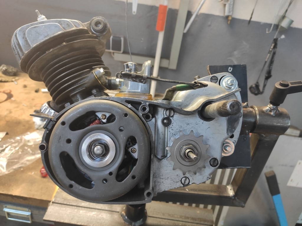

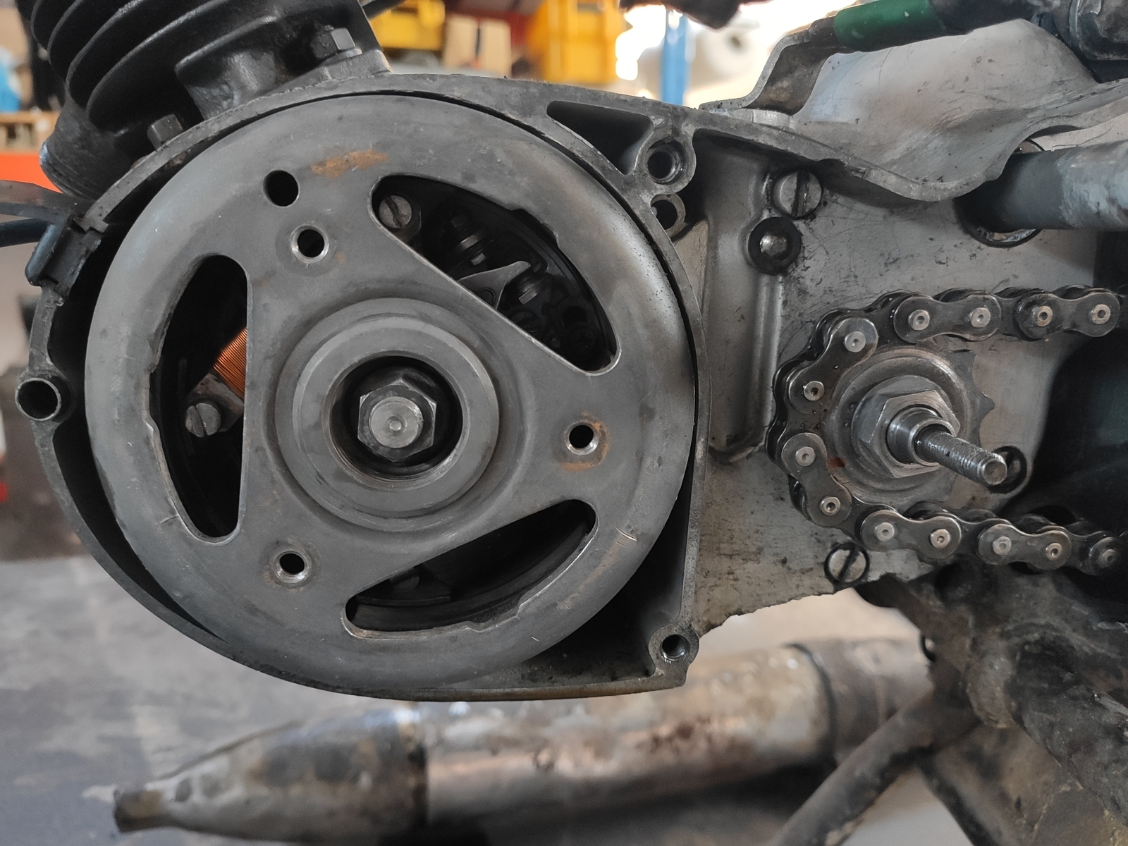

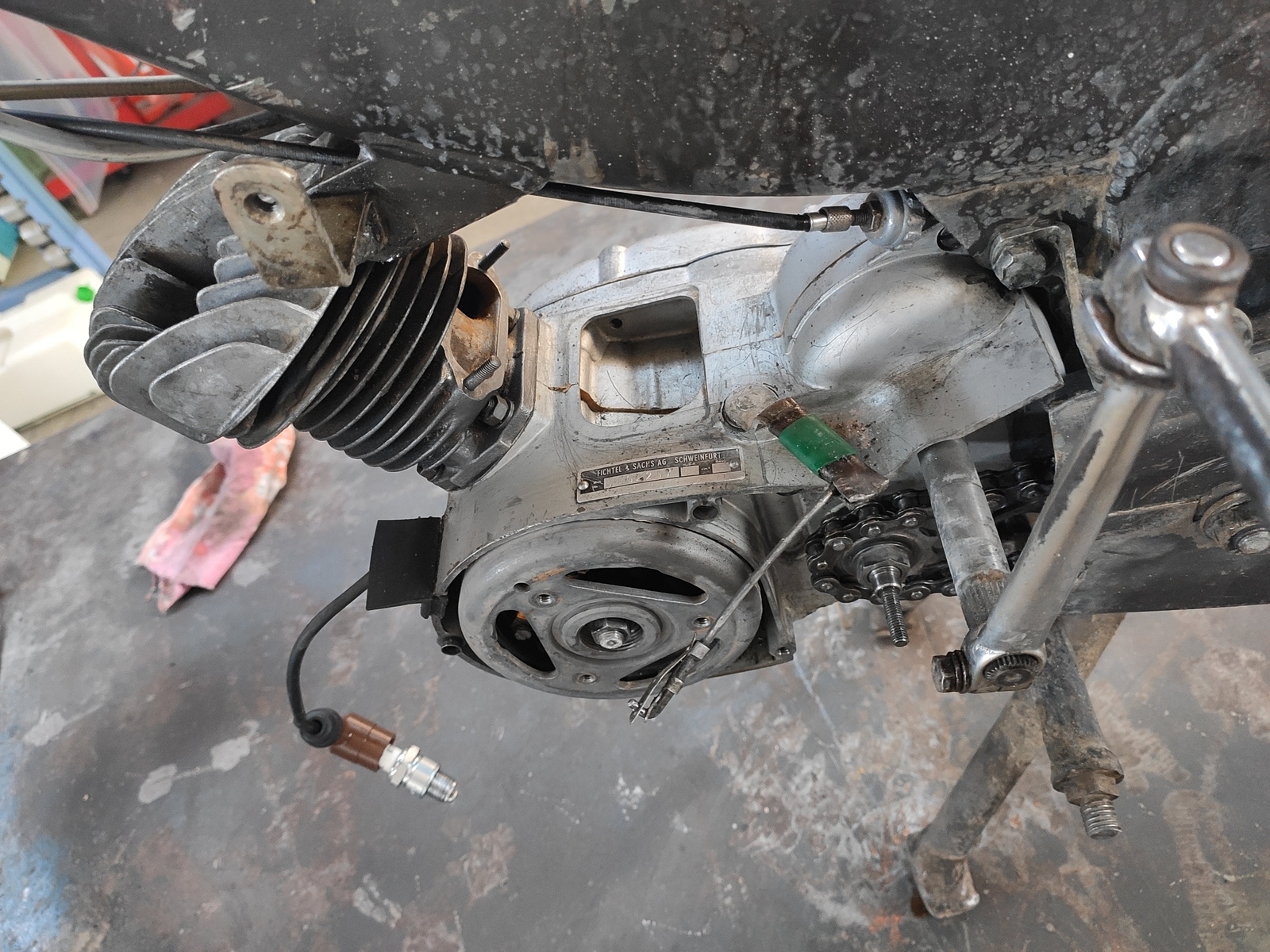

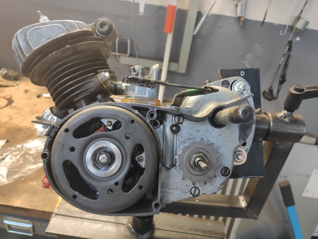

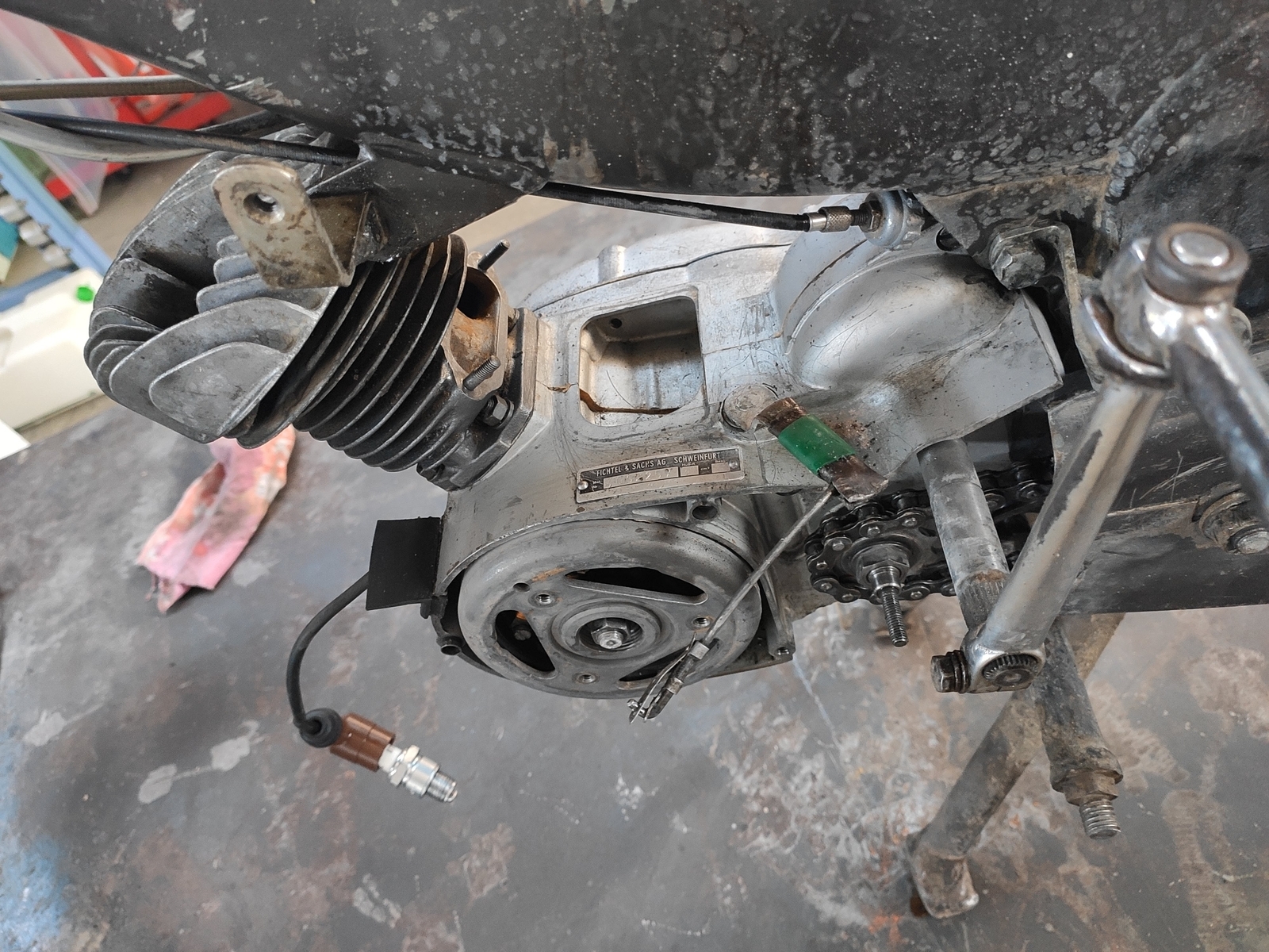

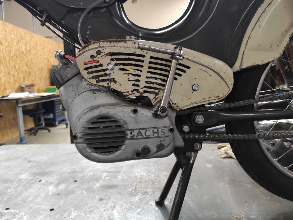

    Der Motor schaut auch schon wieder viel besser aus als vorher.
    Neues Ritzel, alles geputzt und gewienert...

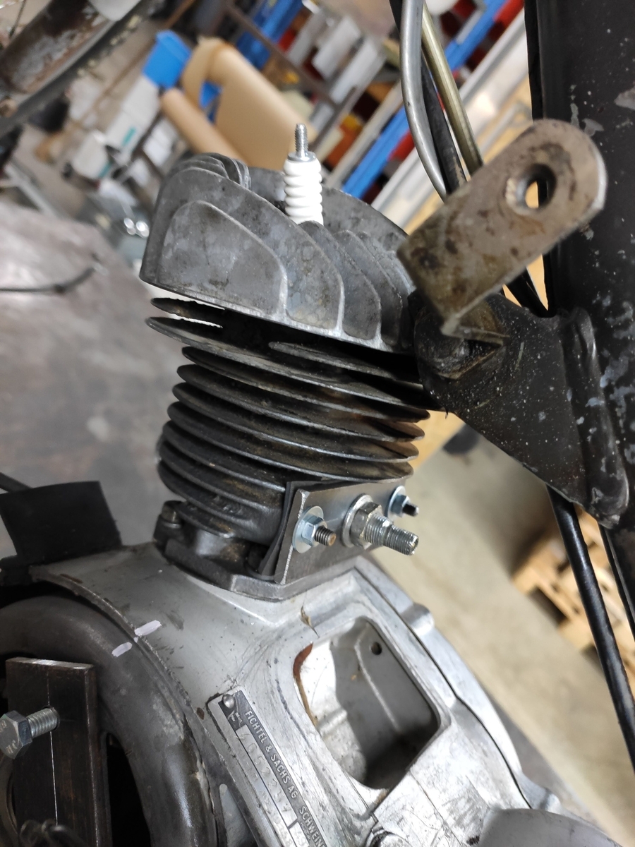

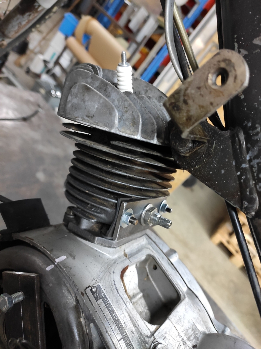

    Mein selbstgebauter Motorhalter hat sich echt bewährt.

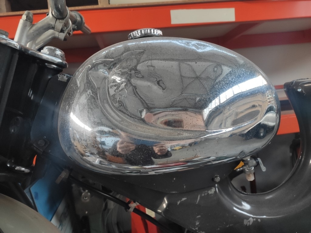

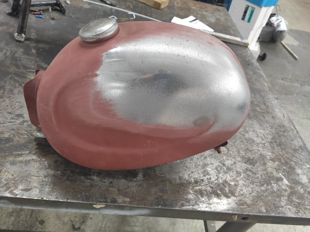

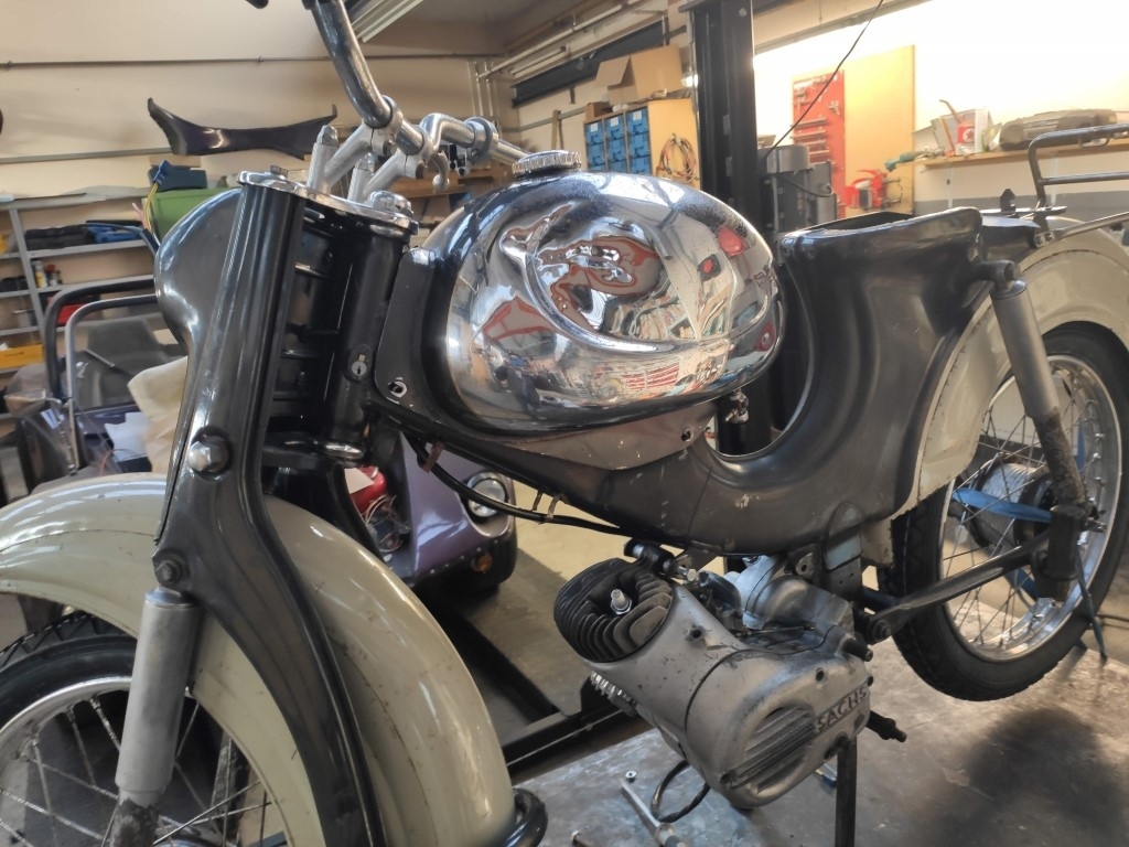

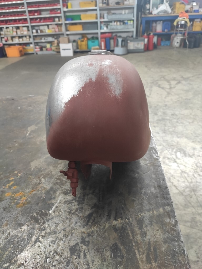

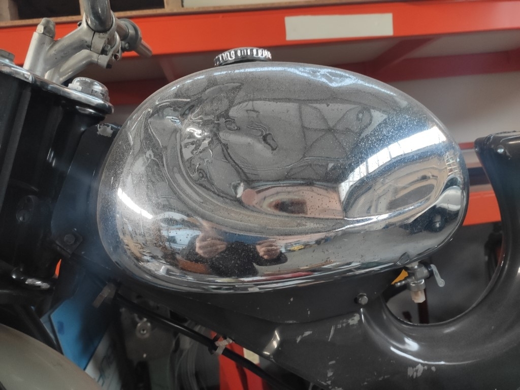

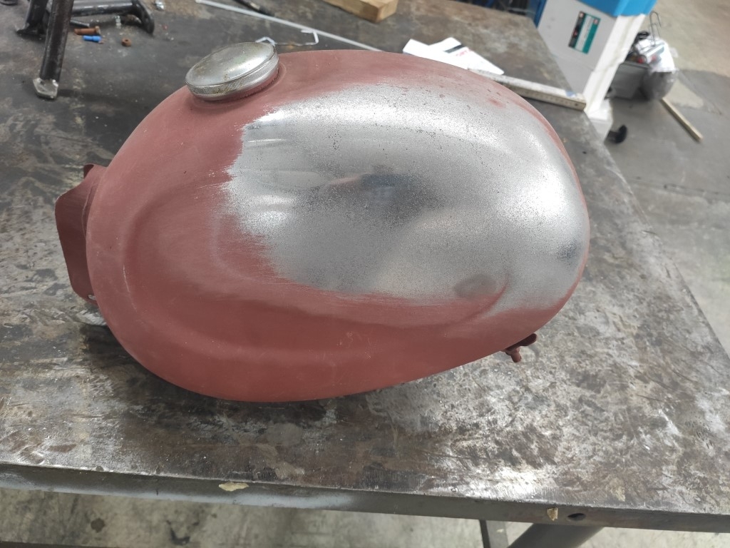

    Leider hat der Tank ne große Delle. Bei der Materialstärke ist ein ausbeulen OHNE den Chrom zu beschädigen :+4
    Dank Ebay-Kleinanzeigen hab ich dann nen besseren Tank bekommen. Leider hat ein Vorgänger sich die Mühe gemacht und den Chrom abgeschliffen :wacko:

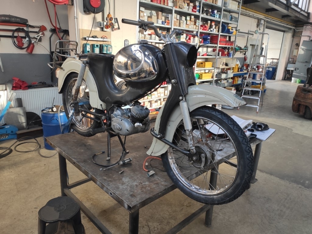

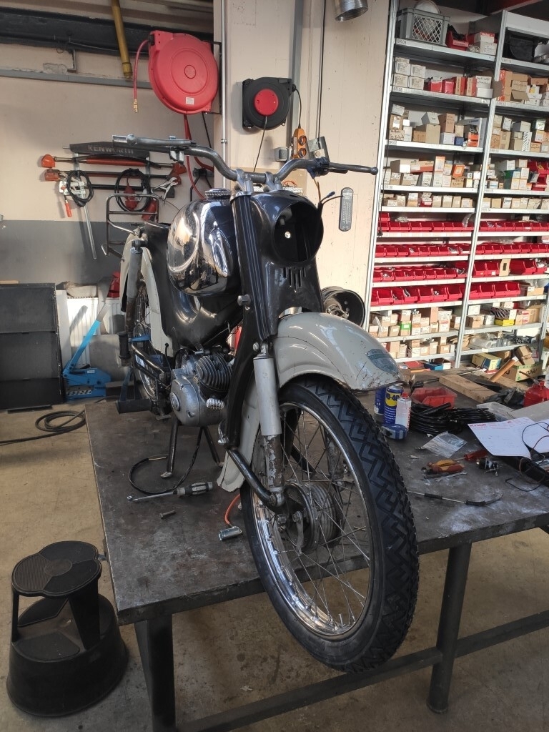

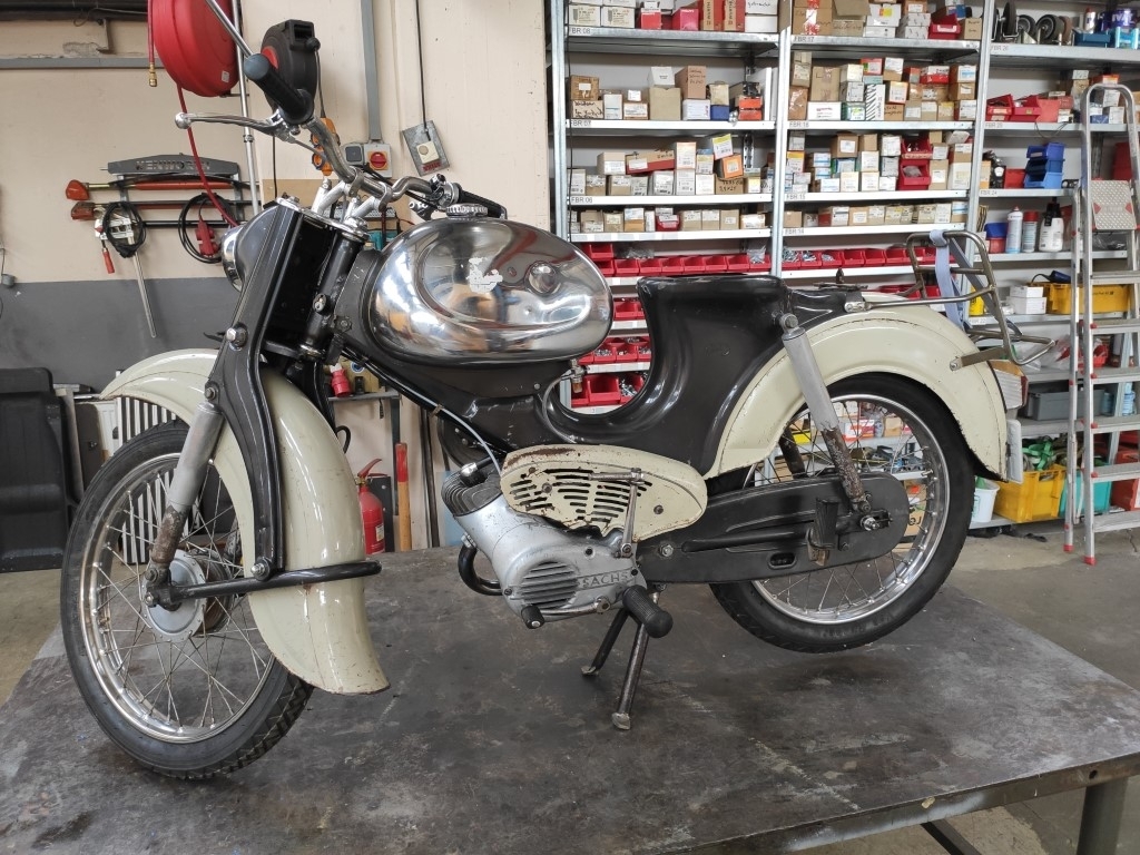

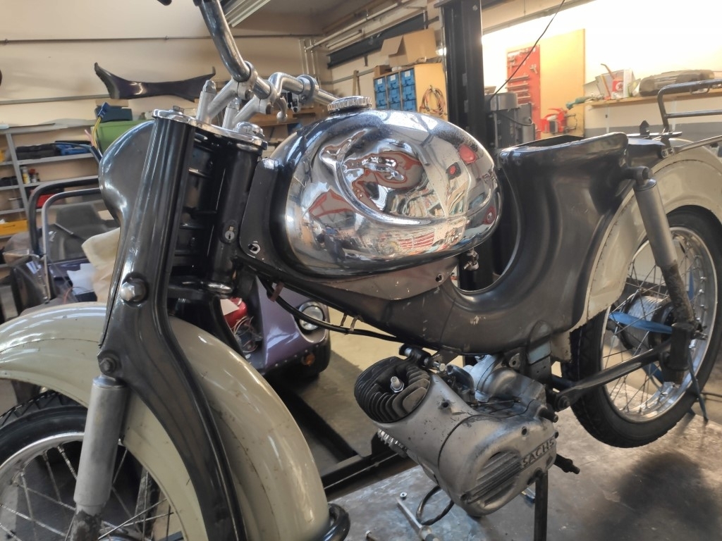

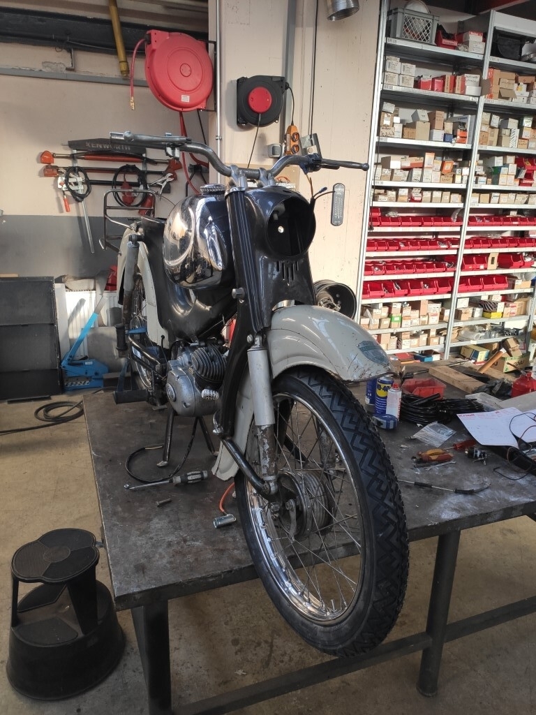

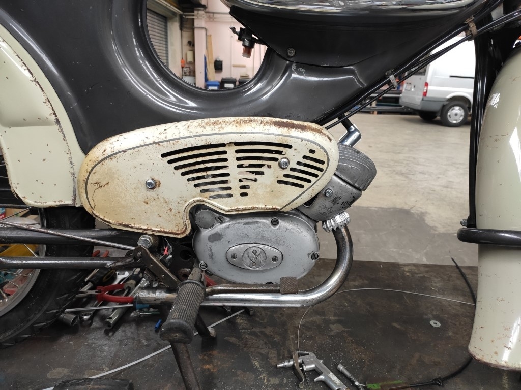

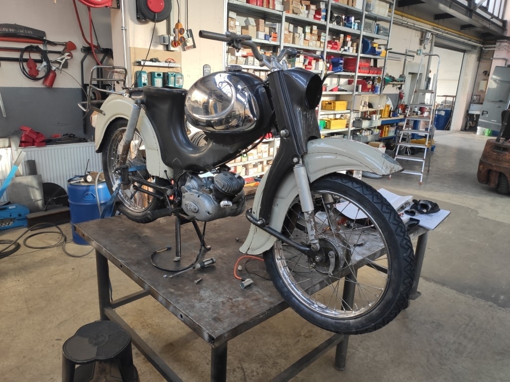

    Um mich selbst zu motivieren, hab ich mal die Motorverkleidungen montiert. Sieht schon fast fertig aus

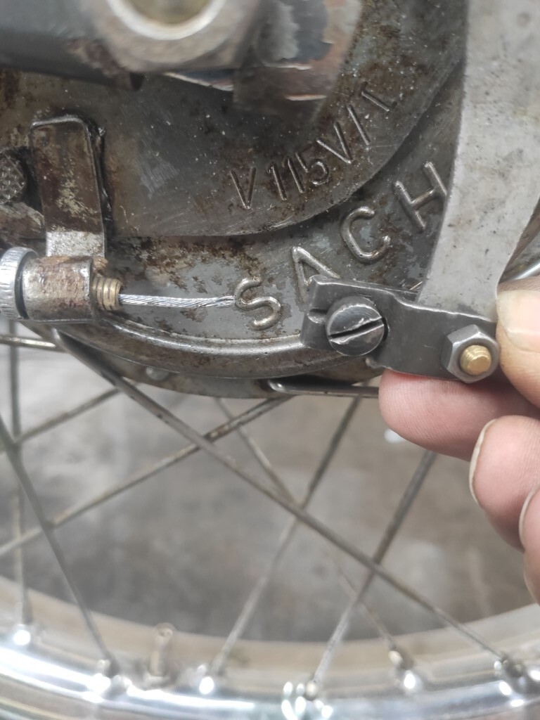

    Warum sollte ein auf Maß bestellter Bowdenzug auch passen..... Sind ja nur zwei cm die fehlen :-1

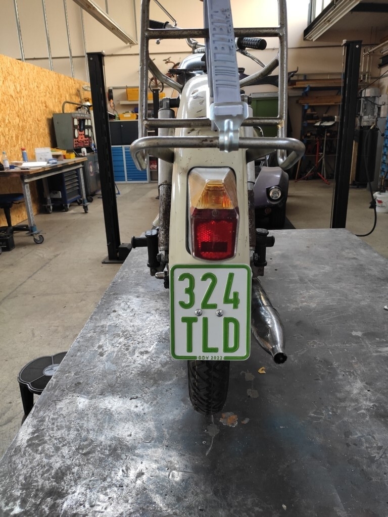

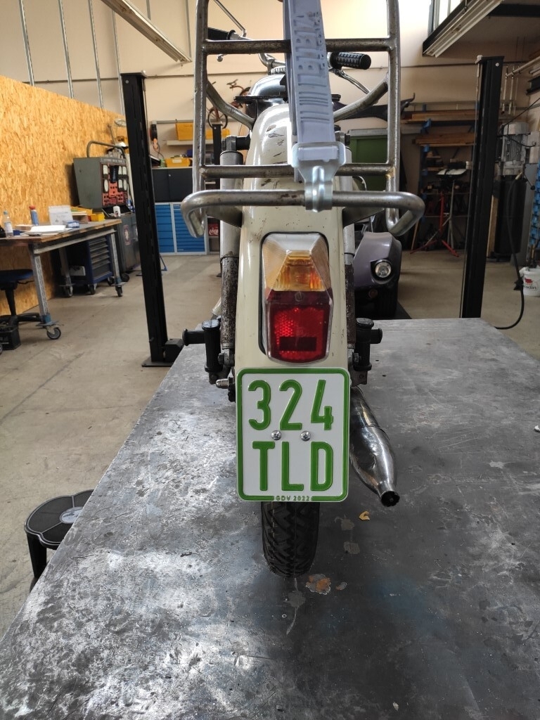

    Heute war dann der nächste große Tag. Nach ca. 20 Jahren wieder ein aktuelles Versicherungskennzeichen wurde montiert
    Jetzt fehlt noch die Sitzbank. Sagt nem Sattler NIEMALSNICHTNED das es Zeit hat und ned eilt :-4 Das könnte dann ETWAS länger dauern als ihr es wollt....

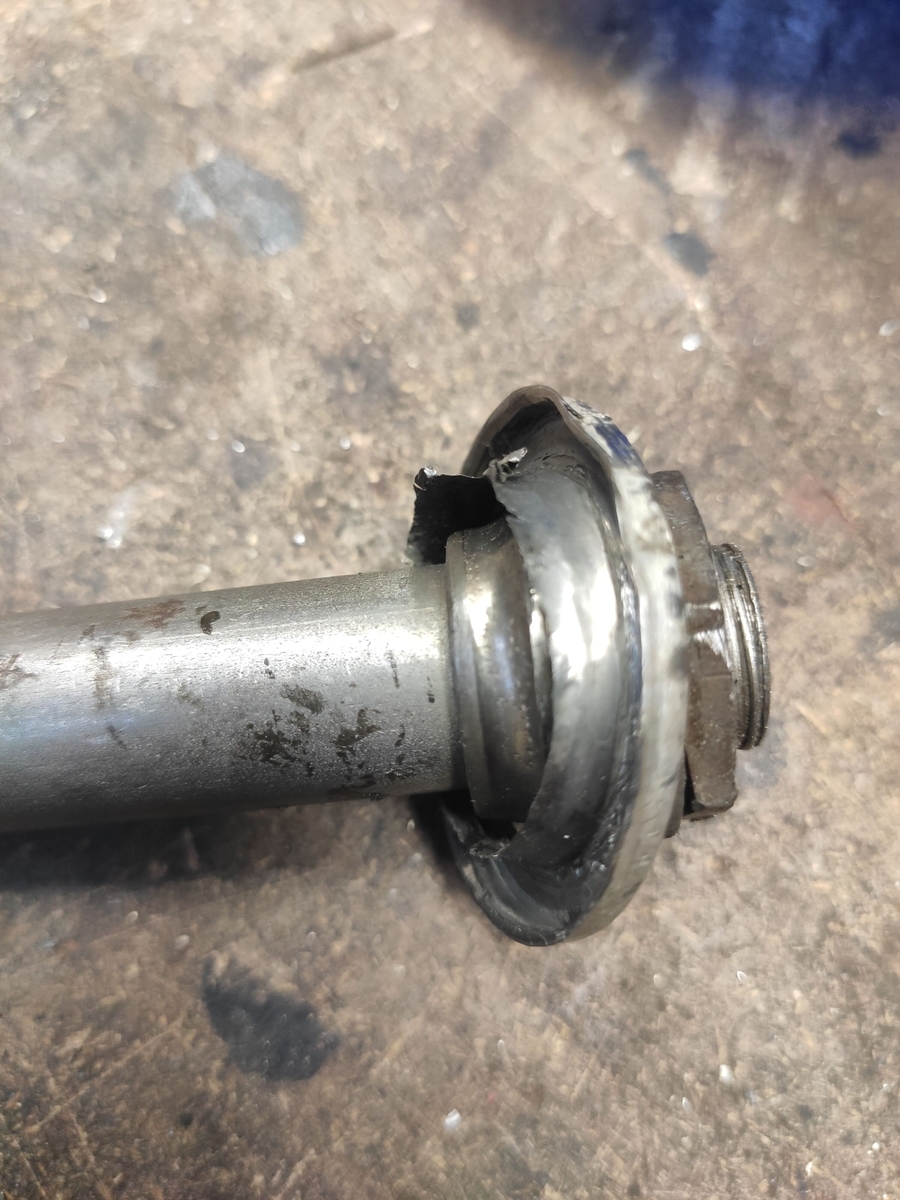

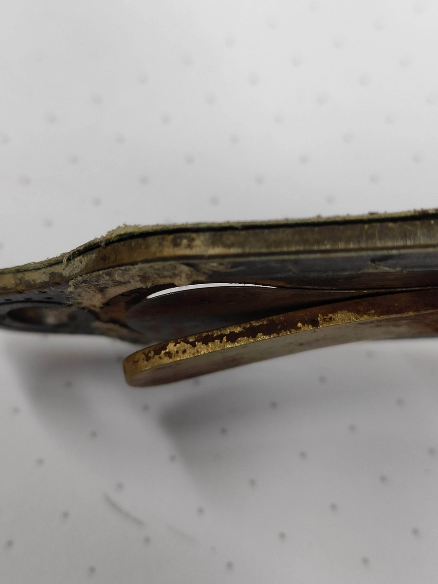

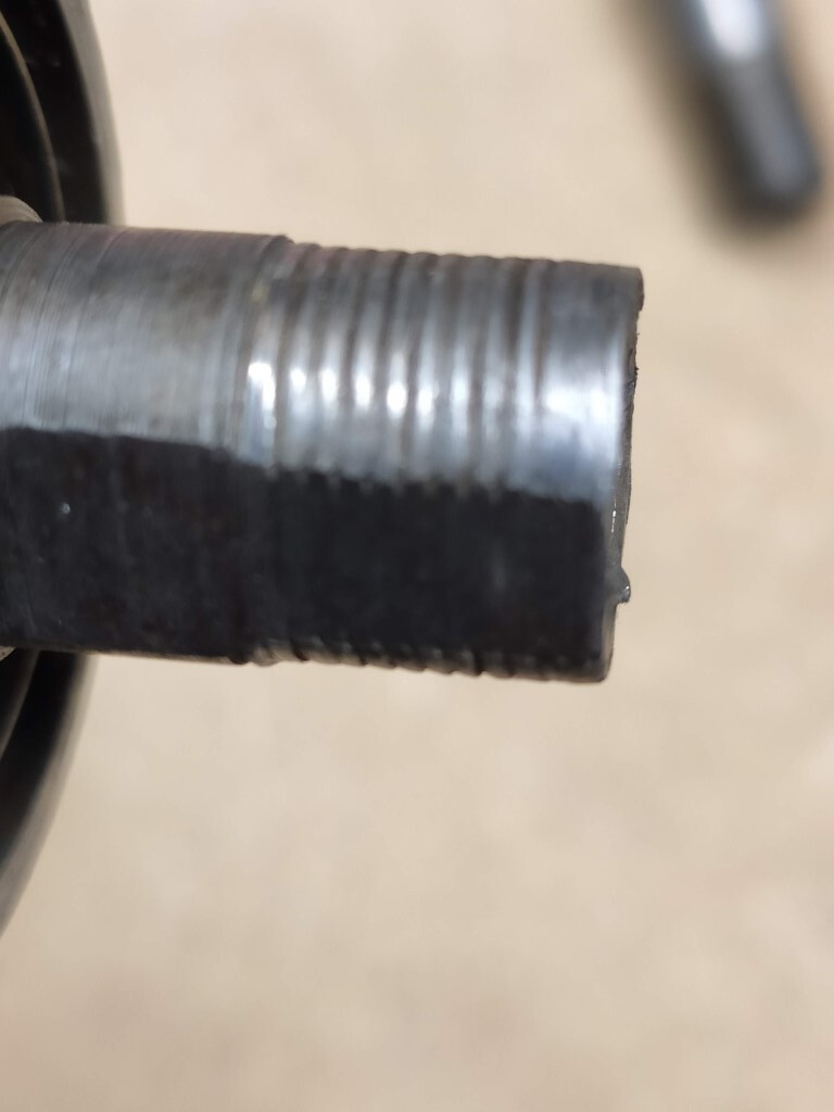

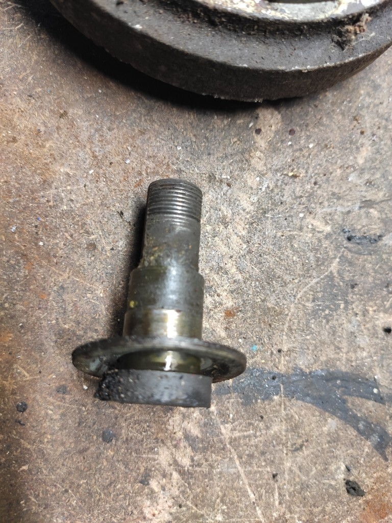

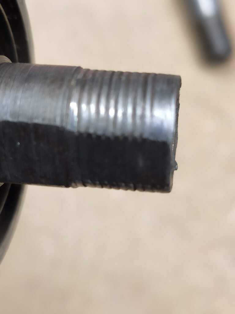

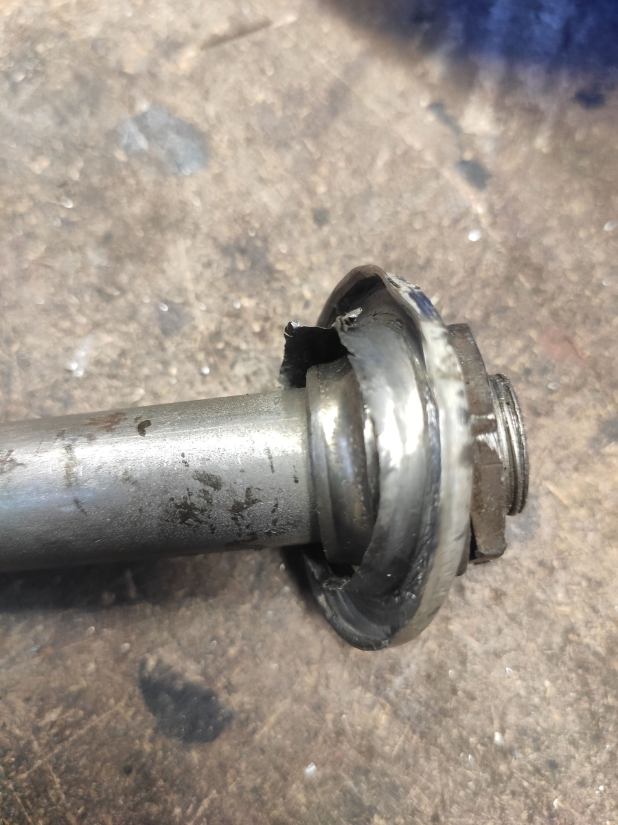

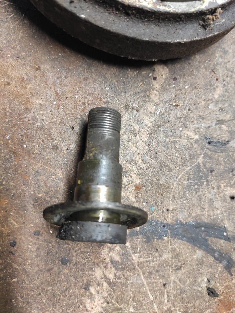

    Hier mal ein Blick auf das Gewinde, was das Hinterrad in Postion halten SOLLTE :+4
    Nach langem Suchen konnte ich bei Ebay-Kleinanzeigen einige Teile bekommen und konnte dann aus vielen Teilen EINE brauchbare Achse inkl. Lagern und Schalen, zusammenbauen.

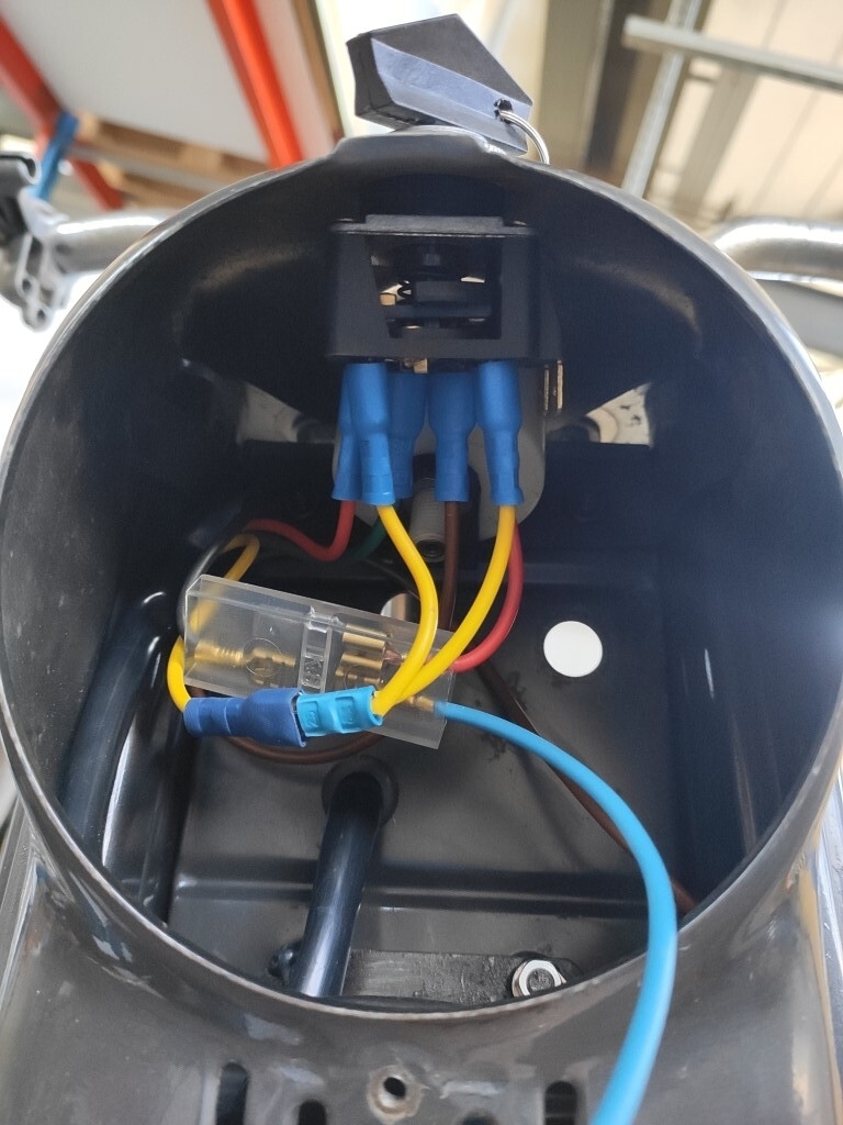

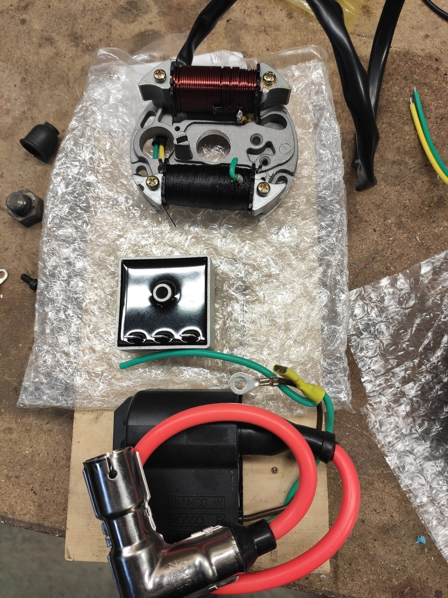

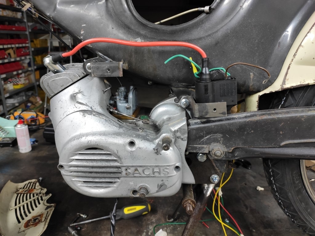

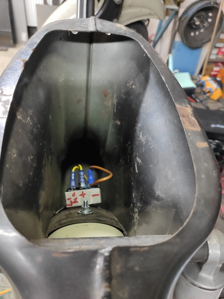

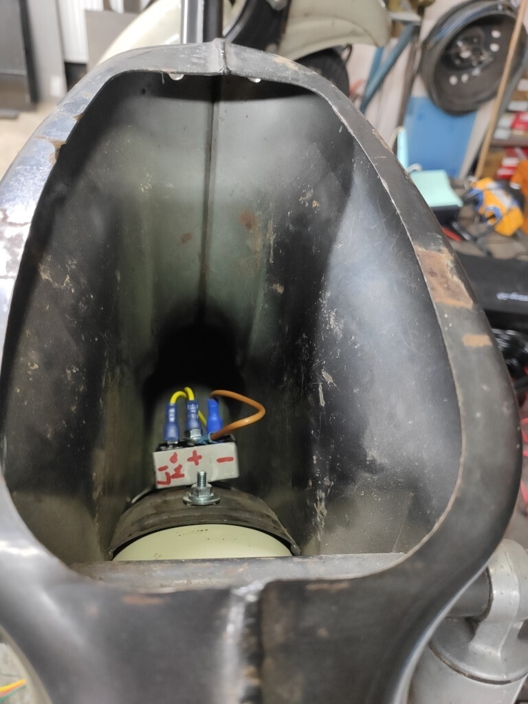

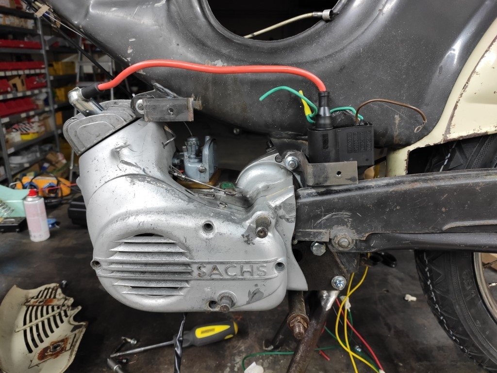

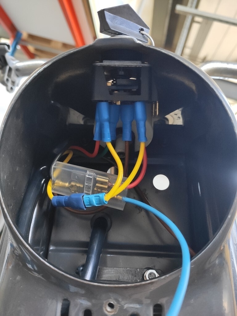

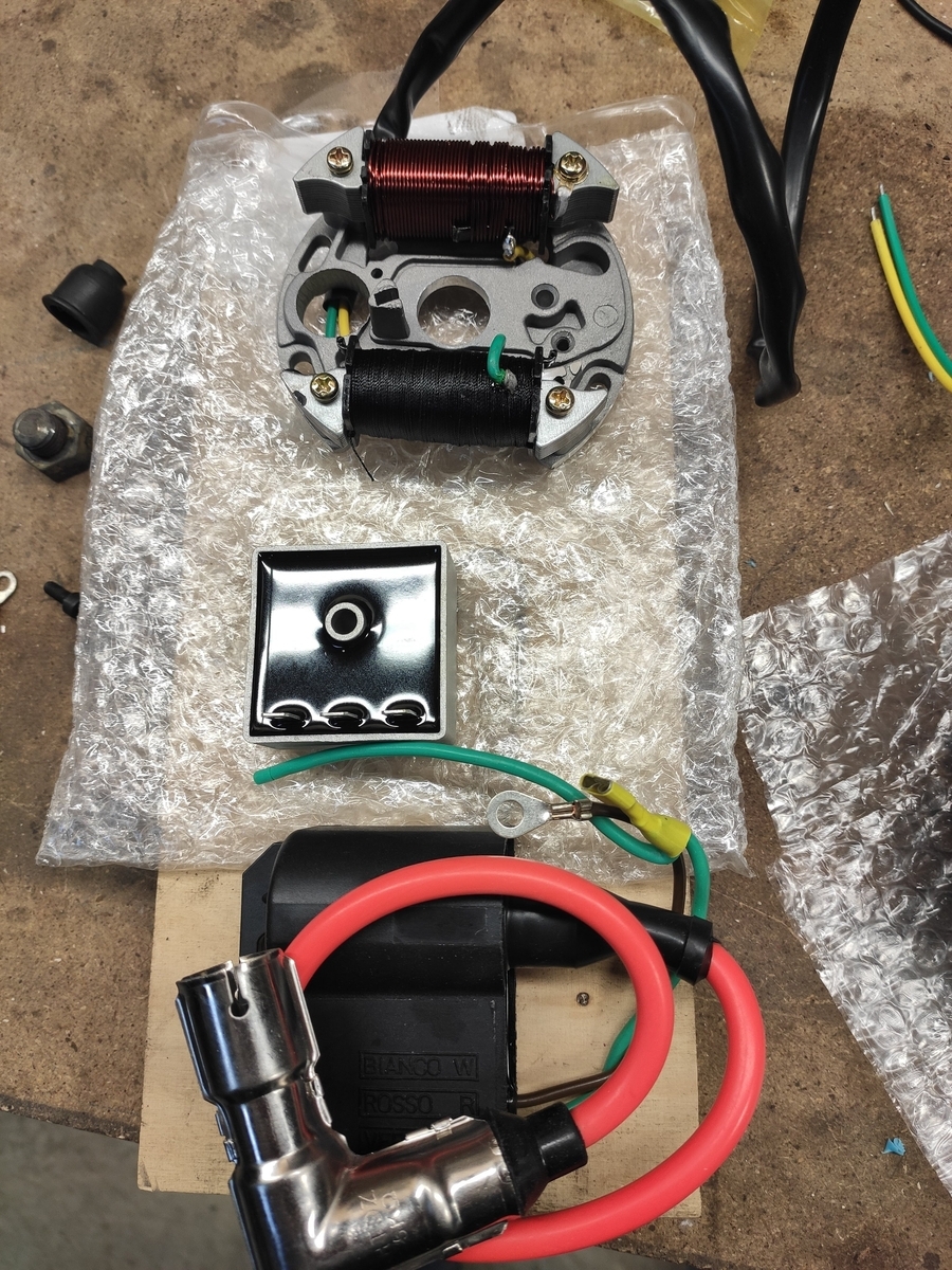

    Die Bauteile für die kontaktlose Zündung hab ich "unsichtbar" unter der Sitzbank versteckt.
    Die Zündbox verschwindet später unter der Motorverkleidung

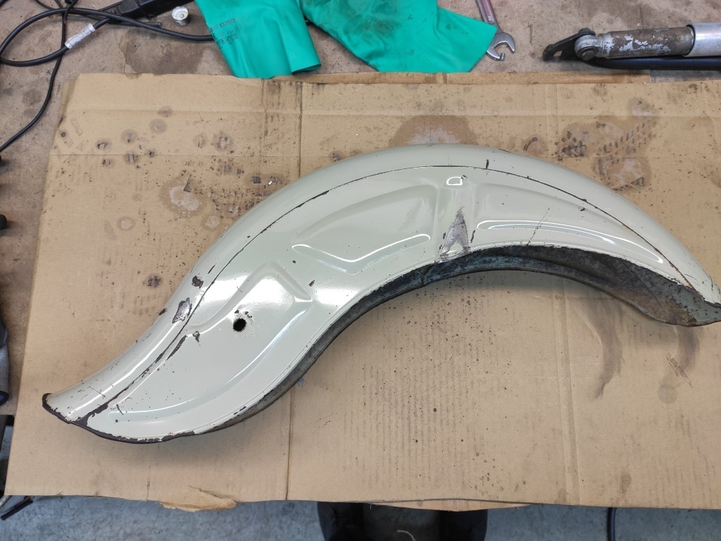

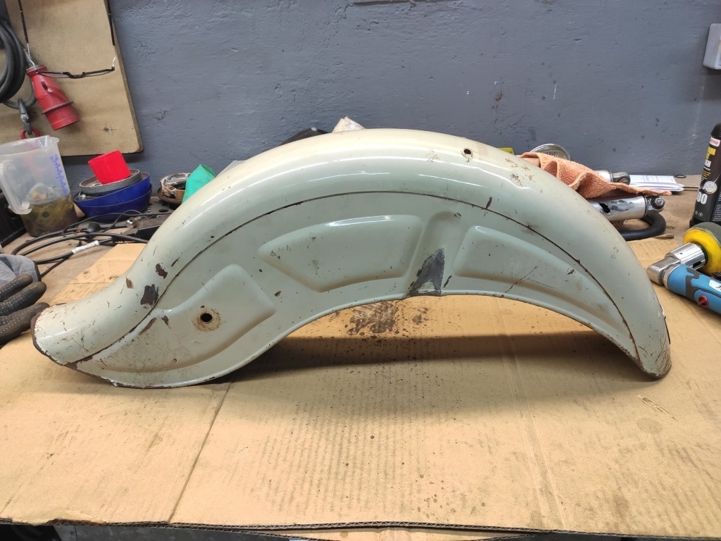

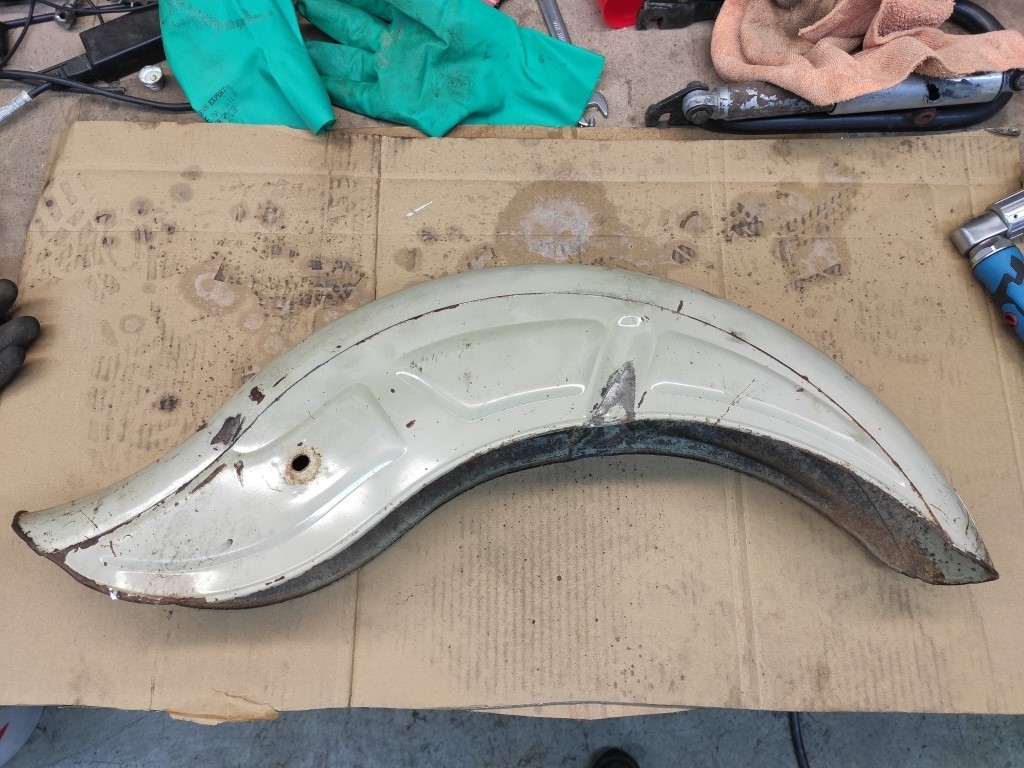

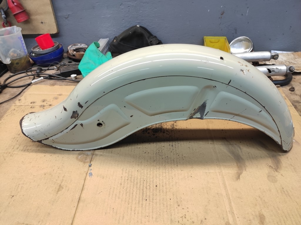

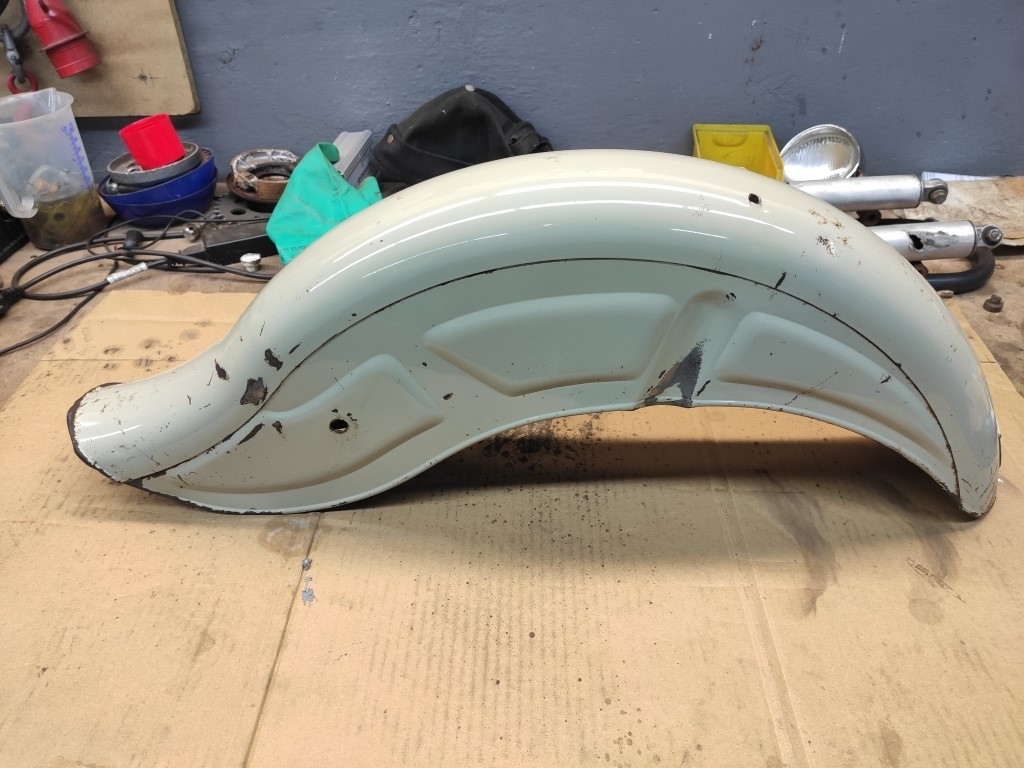

    Wie ja schon mehrfach erwähnt, wollte ich ja die Patina erhalten. Also wurde der Lack gereinigt und dann mit Wachs versiegelt.
    Vorher:
    jetzt:
    Echt der Wahnsinn, was man da noch rausholen kann :love:

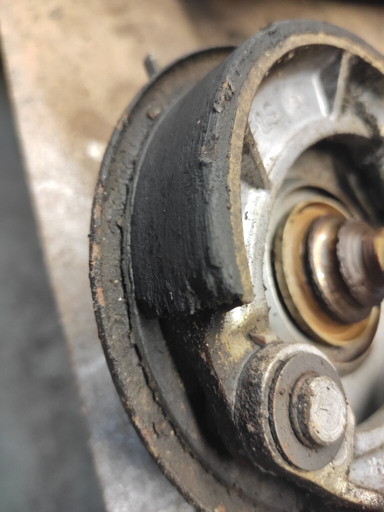

    Zum Glück waren die Bremsbacken gut gefettet. Ich hasse quietschende Bremsenlmao

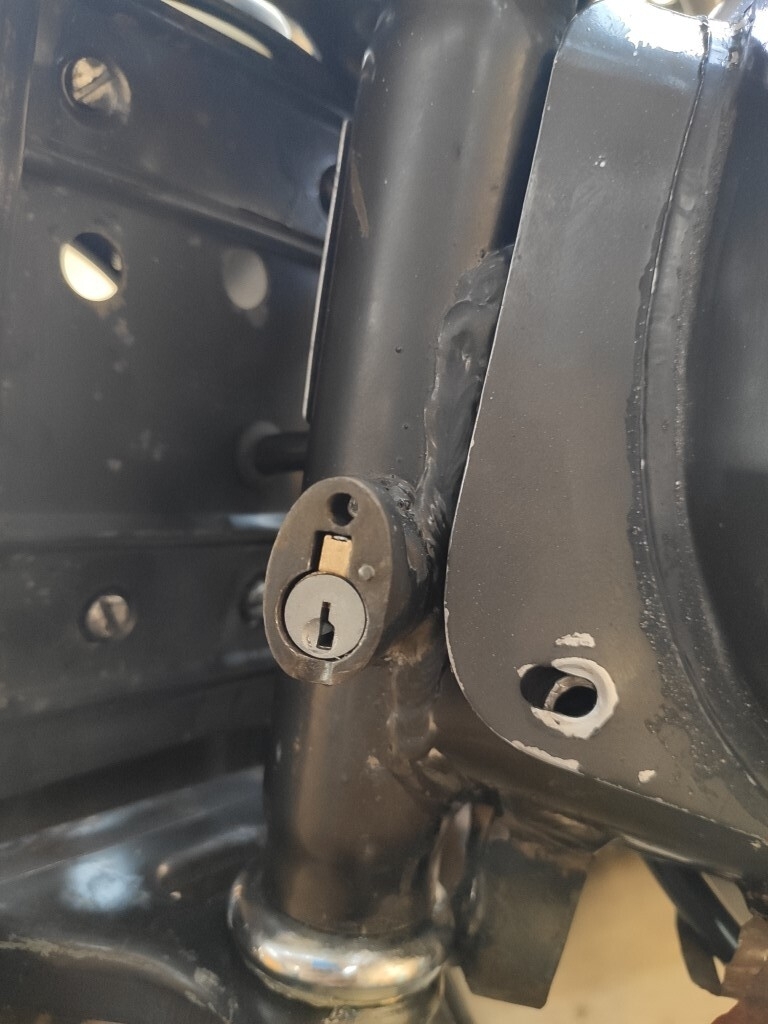

    Da keine Schlüssel mehr vorhanden waren, hab ich das Lenkradschloss auch erneuert. Gibt´s zum Glück für kleines Geld. Leider bin ich immer noch auf der Suche nach einem Kerbnagel mit 4mm Durchmesser. Sollte einer wissen, wo ich einen herbekommen könnte, bitte ich um ne kurze Nachricht.

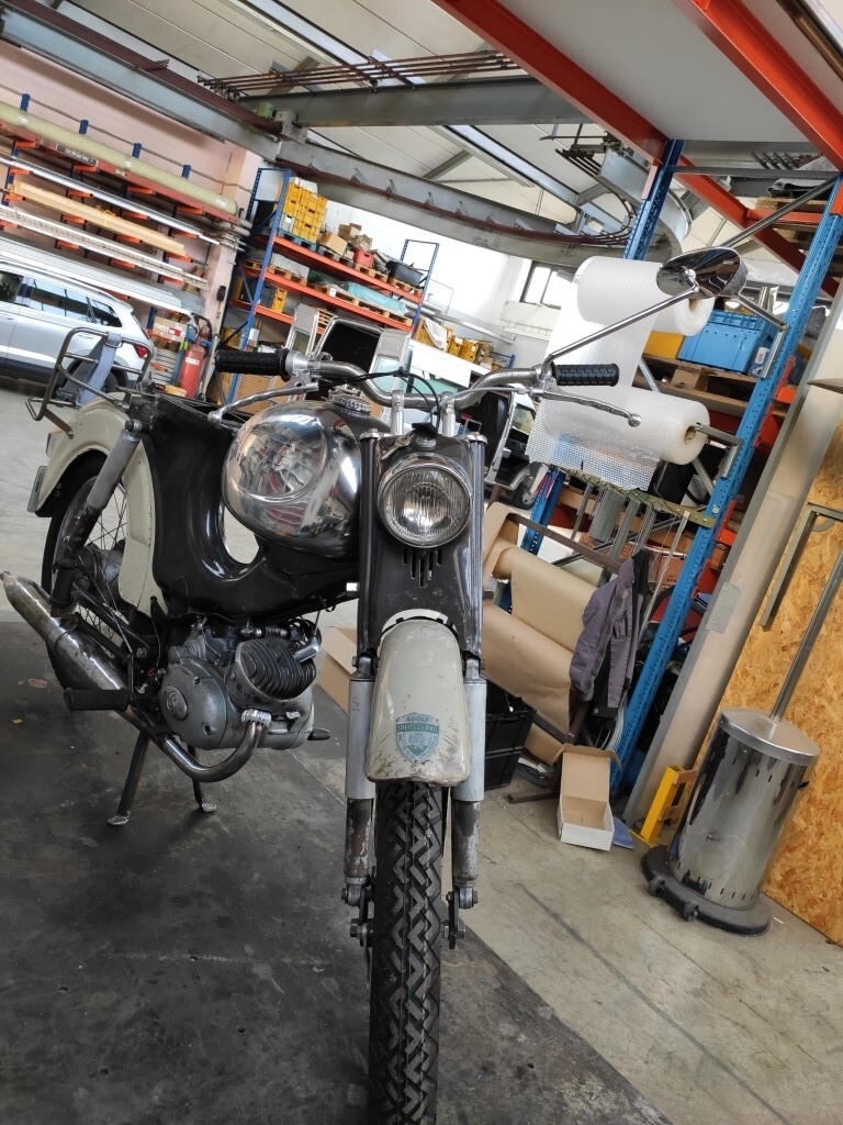

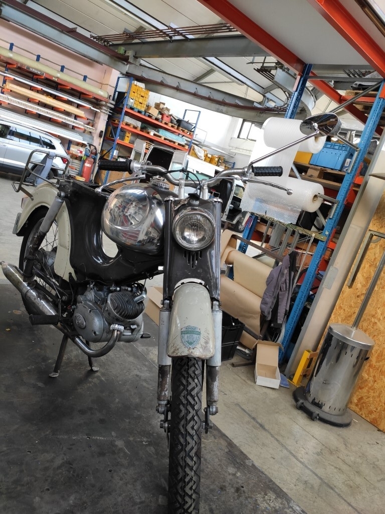

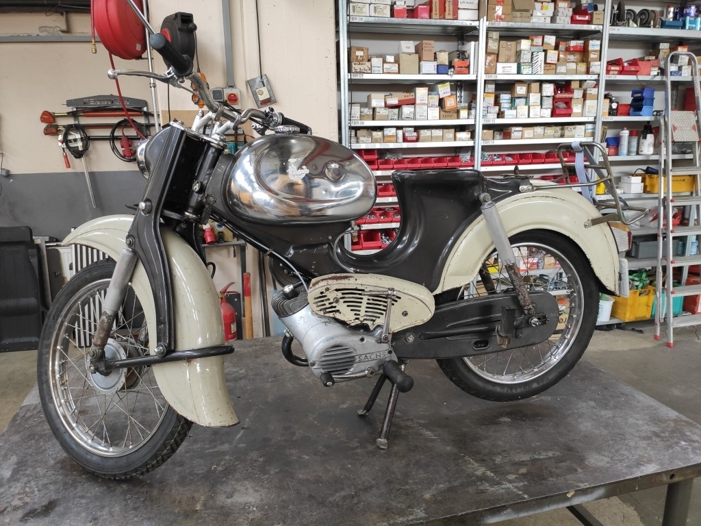

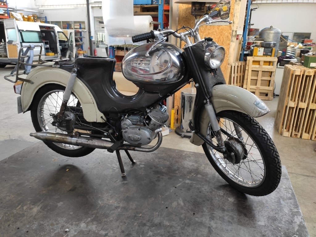

    So langsam schaut´s wieder nach nem Moped aus 8)

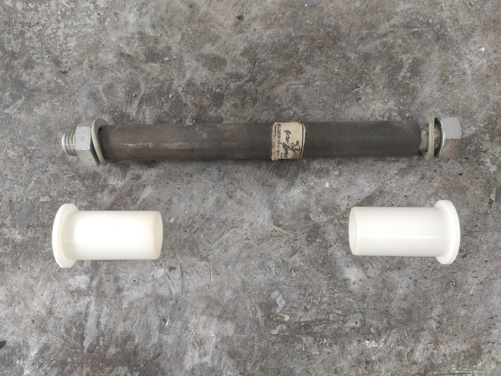

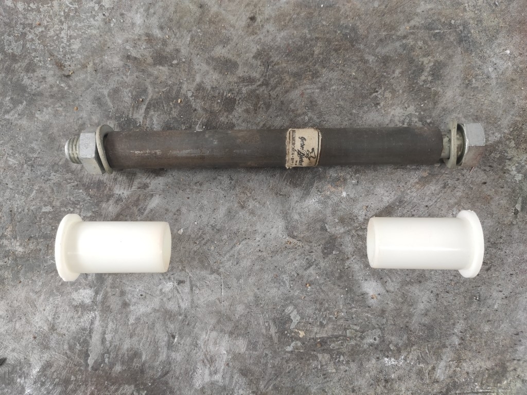

    Über ein Herculesforum hab ich dann sogar noch ein ORIGINAL verpacktes Hinterachsbuchseset bekommen. Das quasi der 6er im Loto

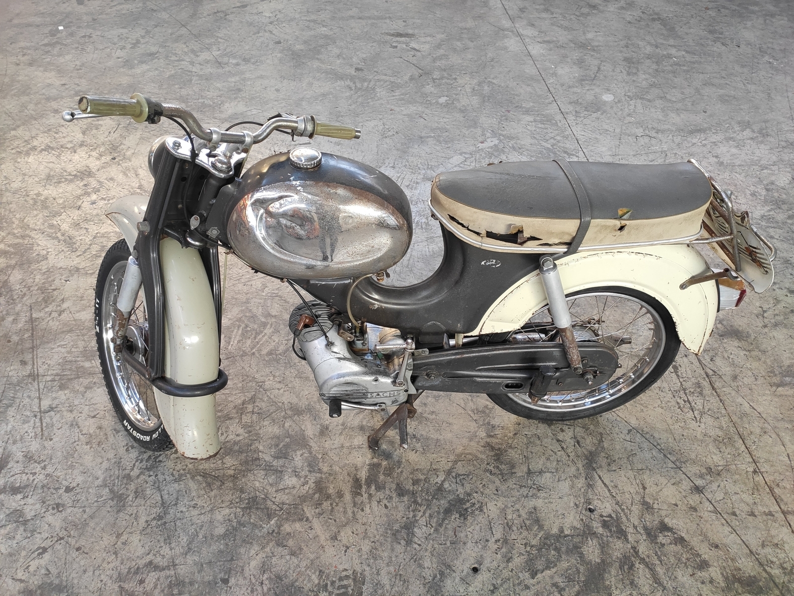

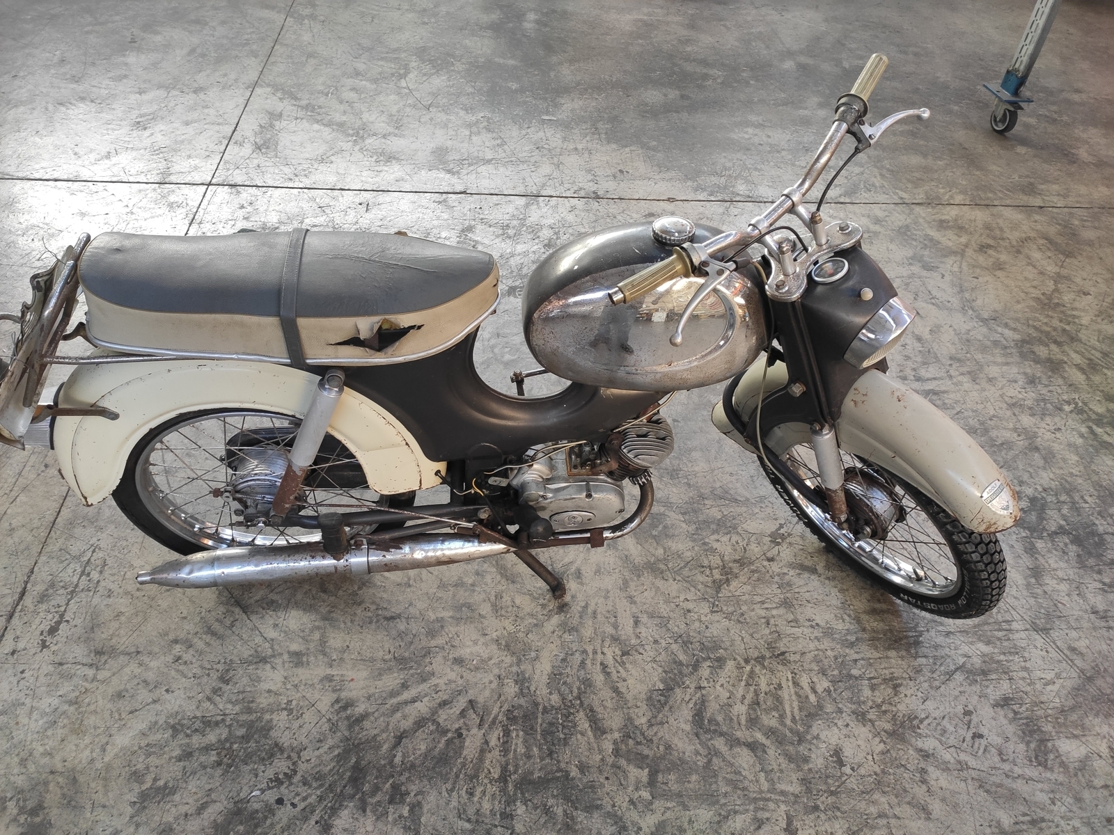

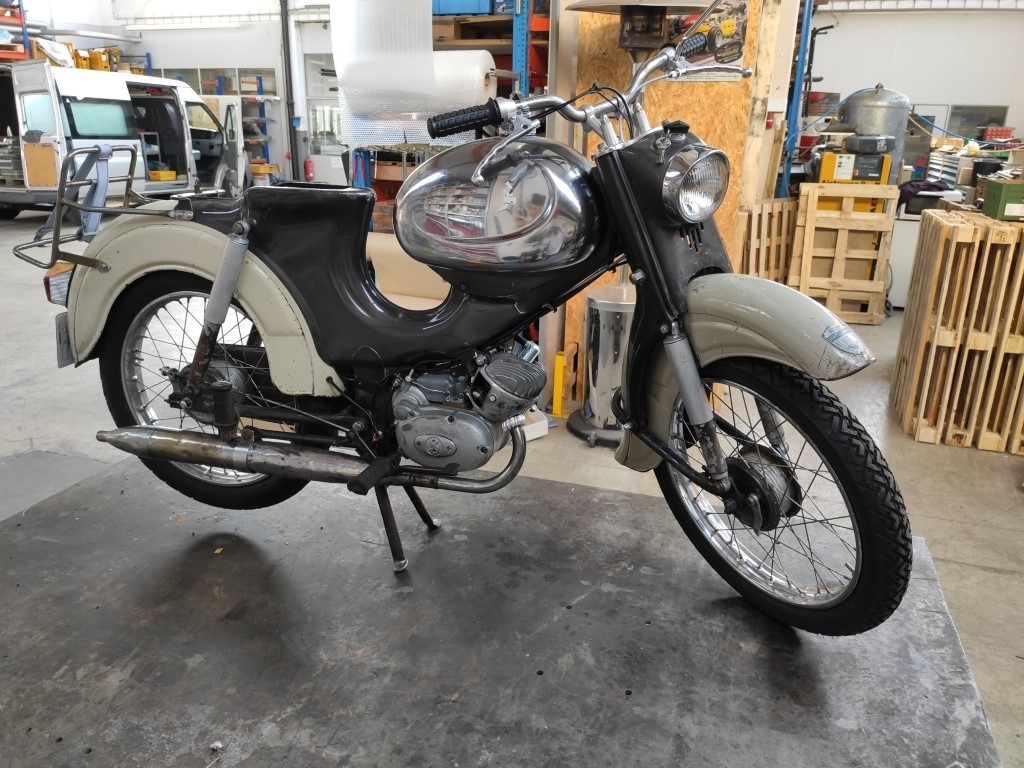

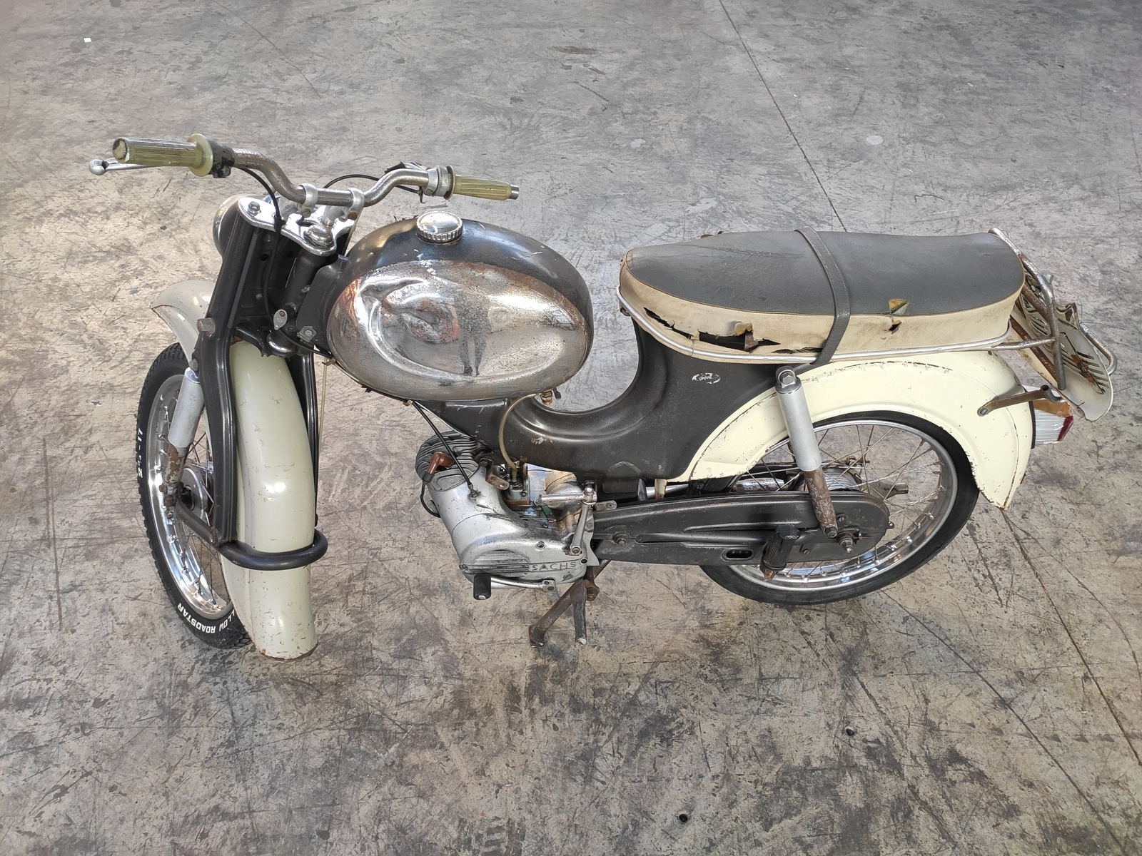

    So sah das Häufchen Elend nach der Abholung aus. Das Mokick stand gute 20 Jahre in ner Scheune.

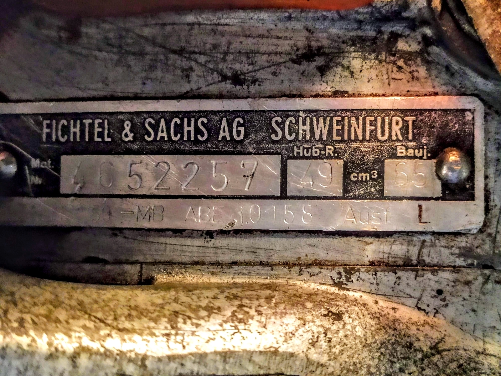

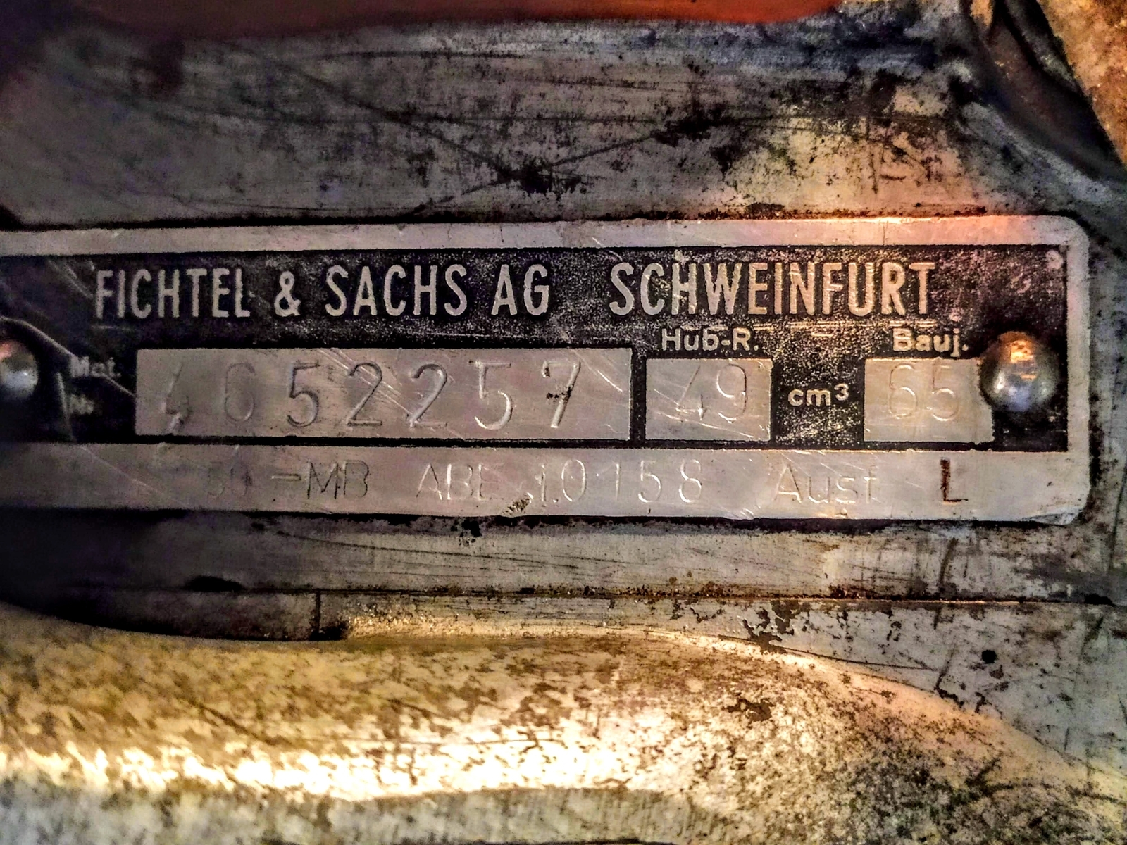

    Dann hab ich festgestellt, dass das Teil nen sehr seltenen Motor verbaut hat. Das Mokick hat VIER Gänge. Die meisten hatten nur drei.

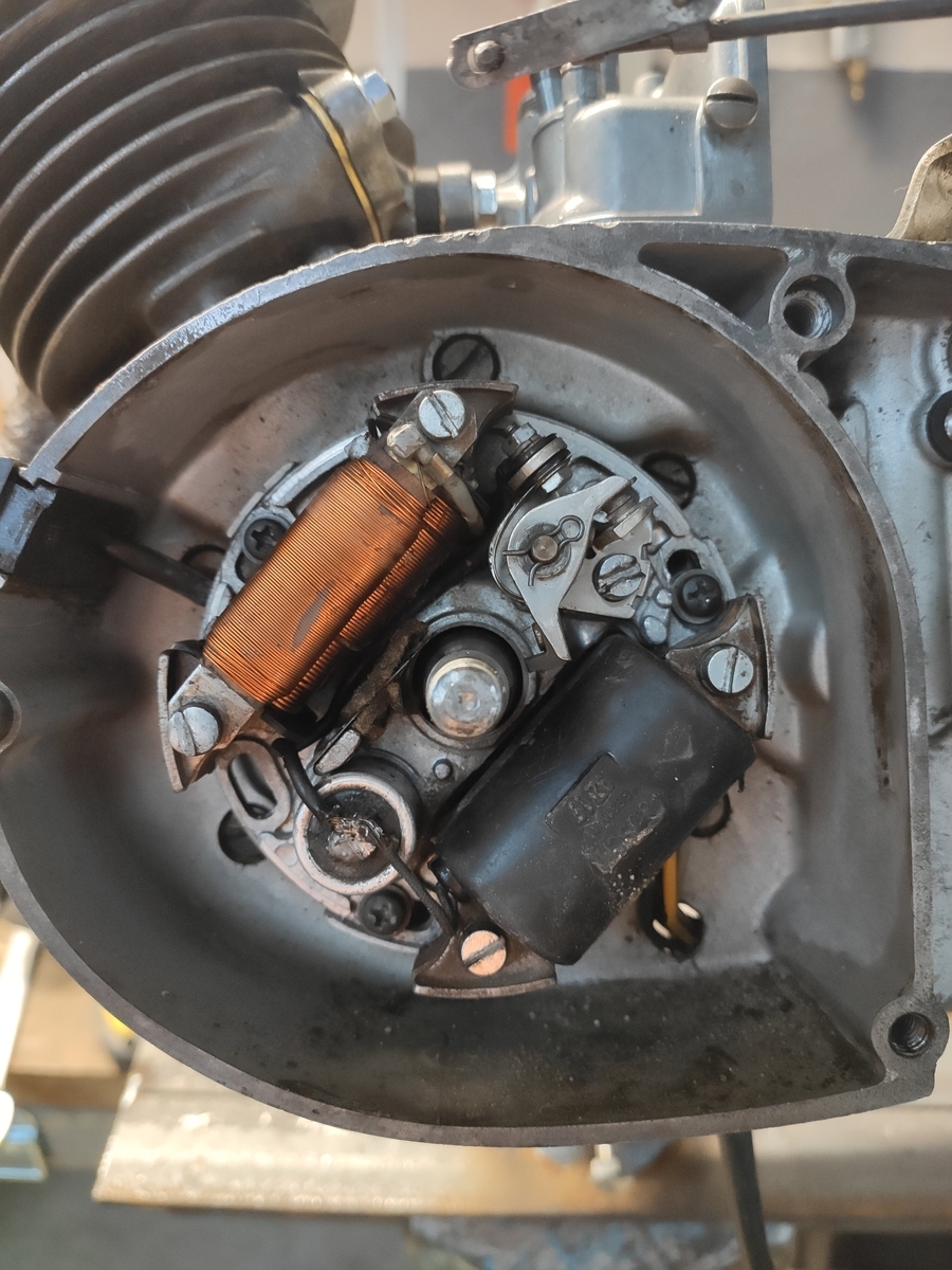

    Natürlich wollte der Motor nicht anspringen. Also auf zu Fehlersuche.... Zündfunke?? Keiner zu sehen..

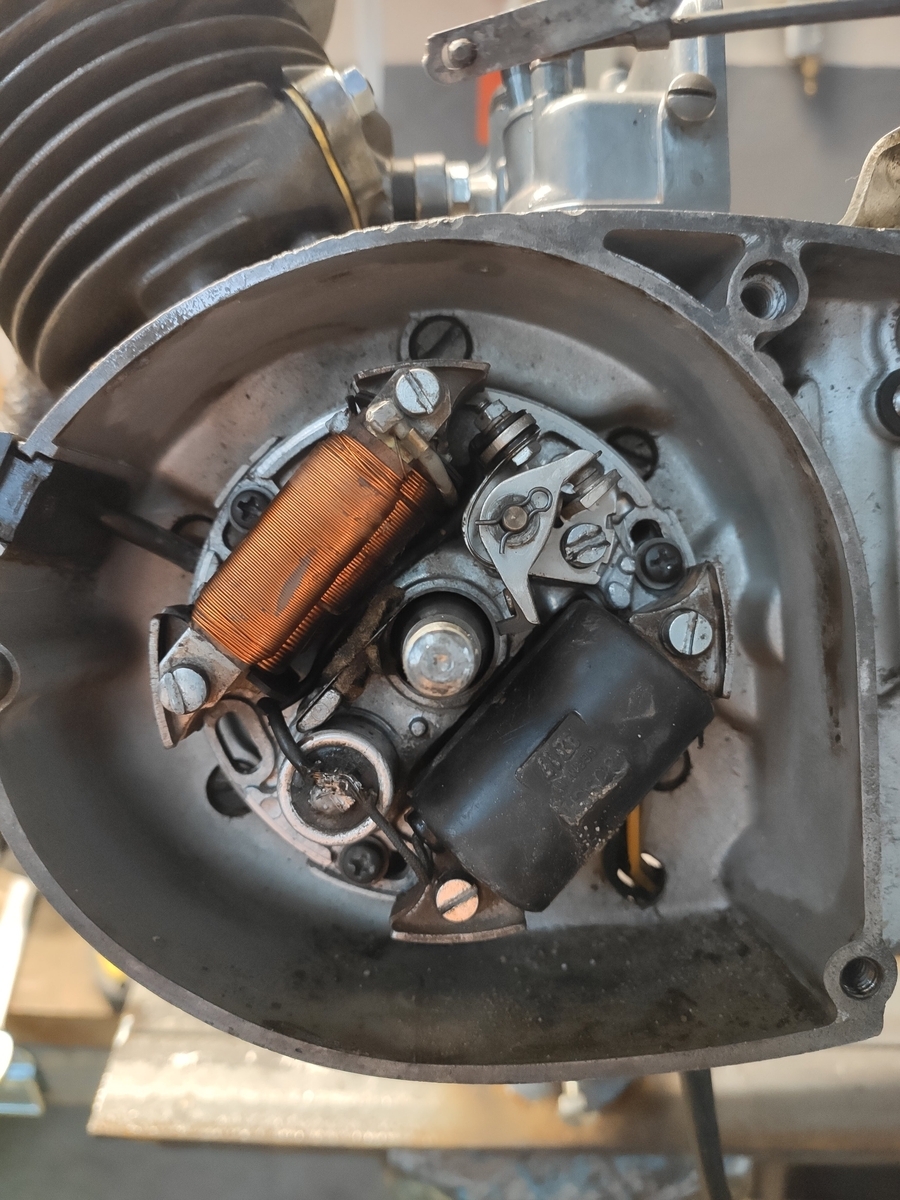

    Unterbrecherabstand?? Stimmt soweit das er wenigstens anspringen sollte....

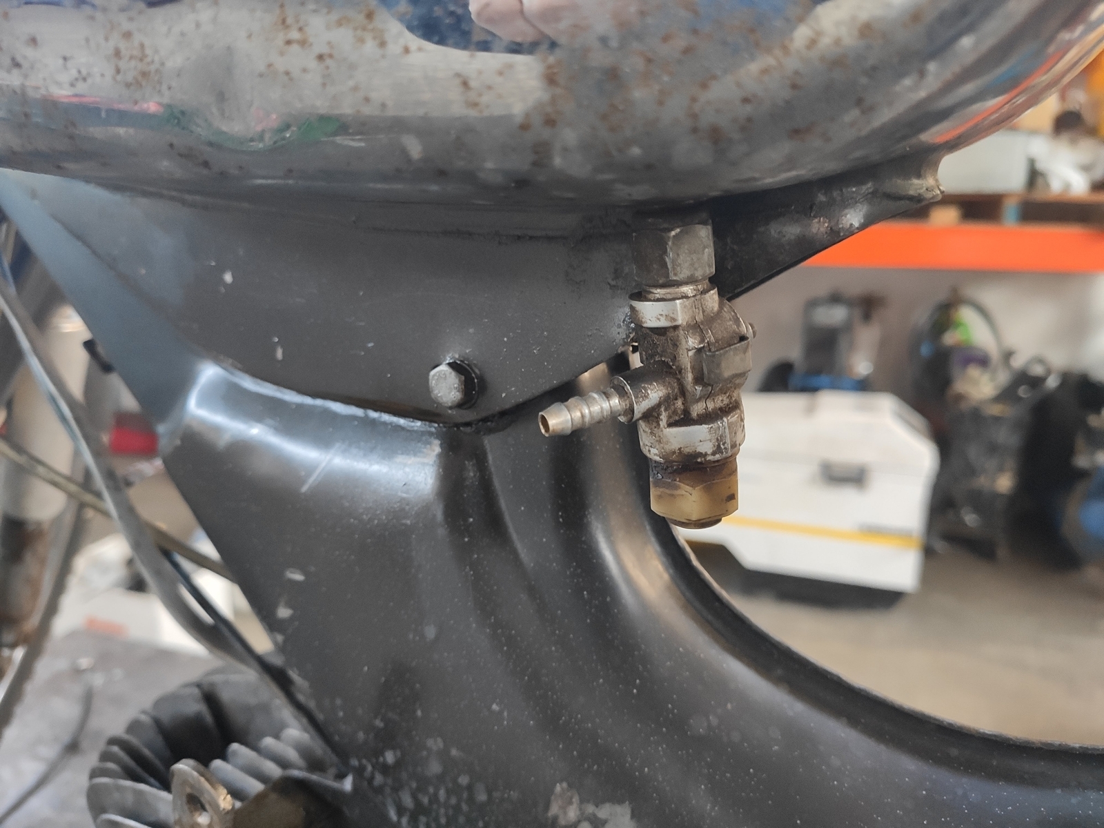

    Benzinhahn dicht?? Ok, besser den Sprit über nen Externen Behälter zuführen....

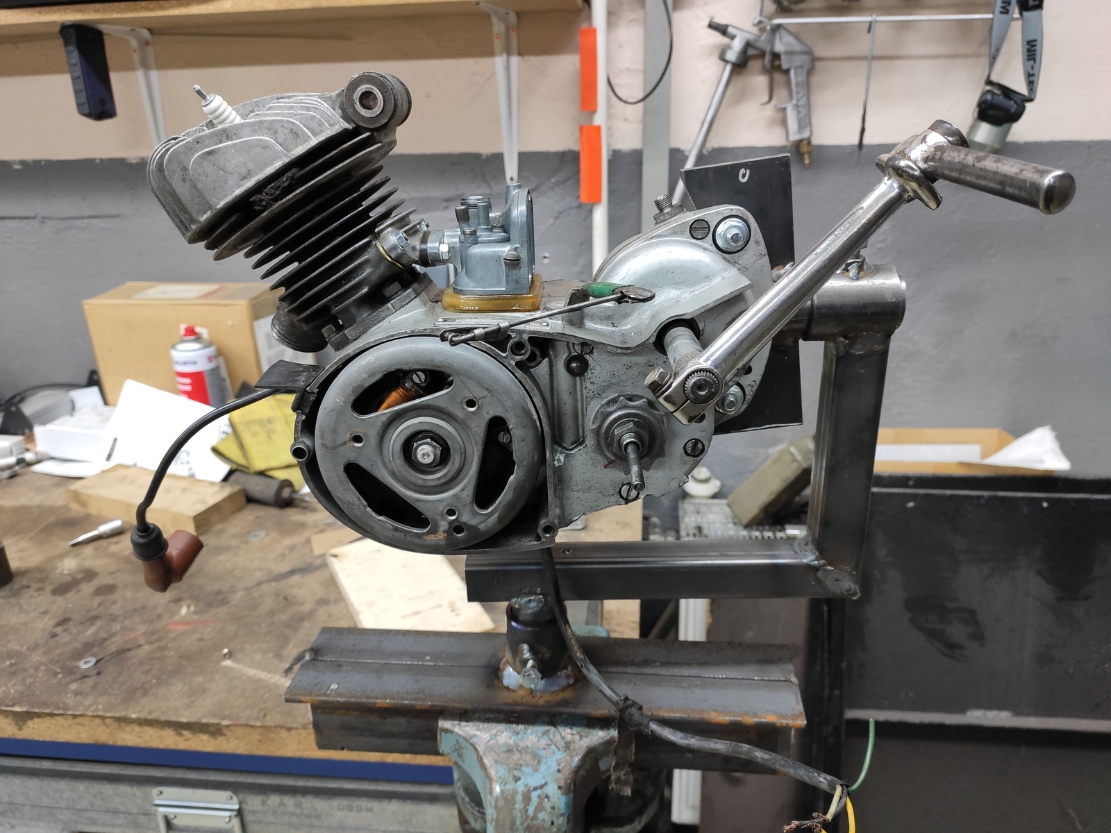

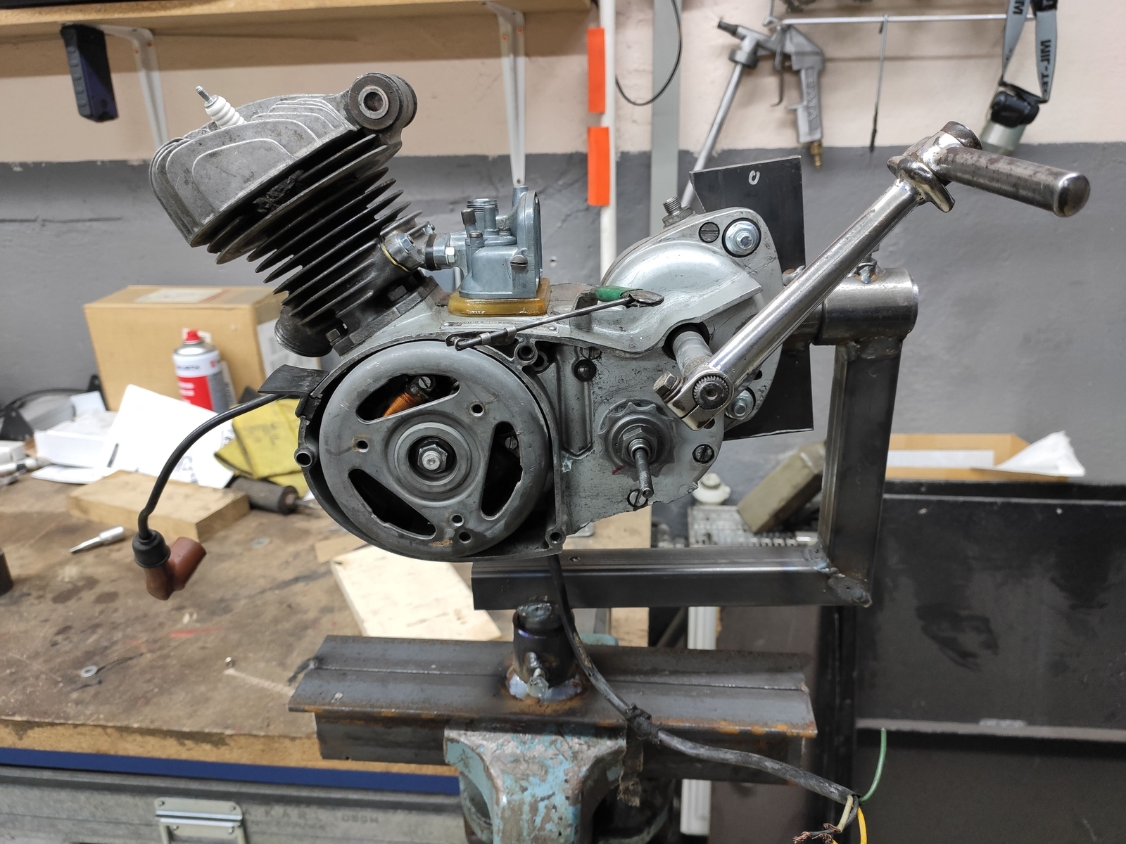

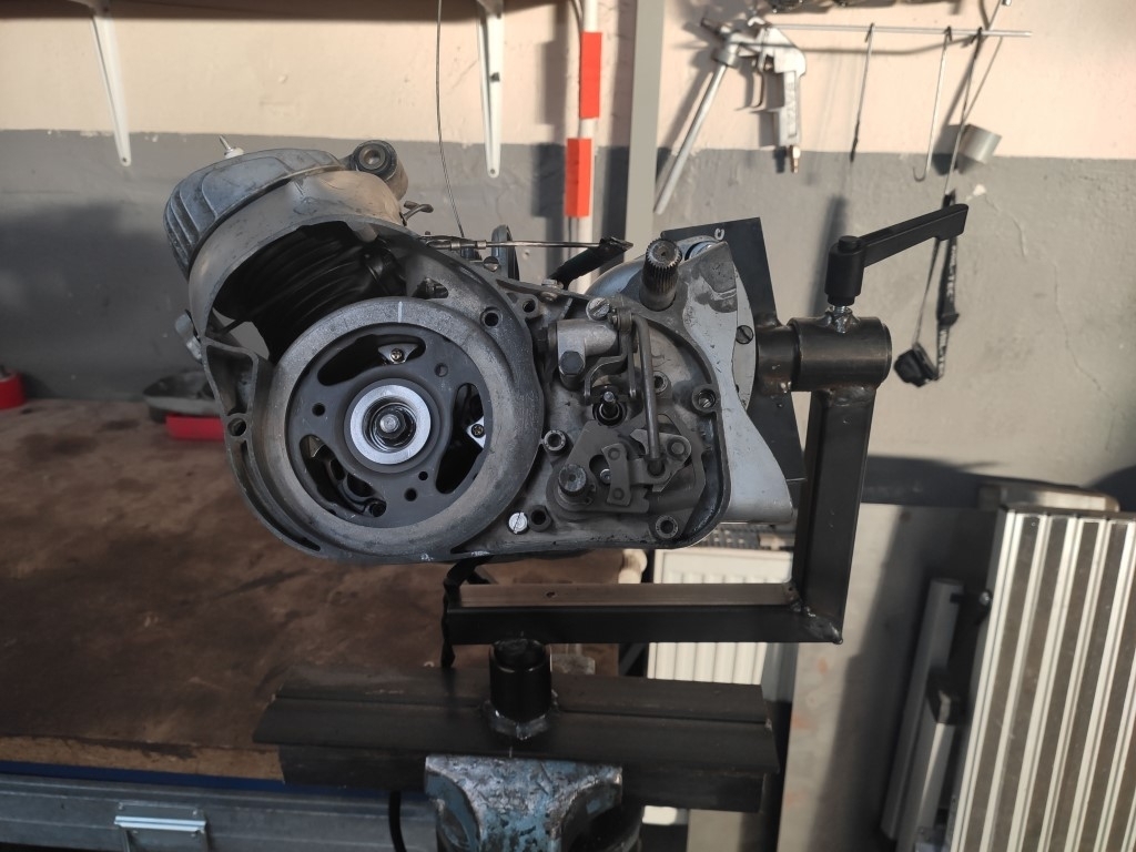

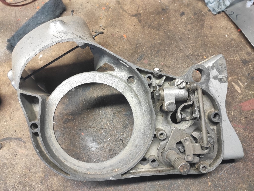

    Faxen dicke... Motor raus. Um anständig dran arbeiten zu können, hab ich mir ne Motorhalterung gebaut, die in alle Richtungen beweglich iss. SO macht das Arbeiten gleich mehr Spass.

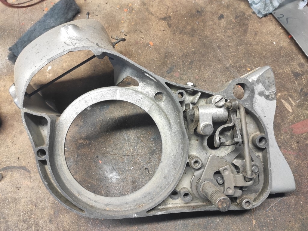

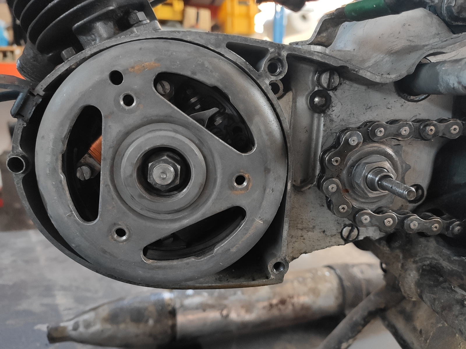

    Ok, der ganze alte Mist schaut nimmer SO frisch aus... Also raus damit... Hab dann gleich auf ne kontaktlose Zündung mit 12V umgebaut.

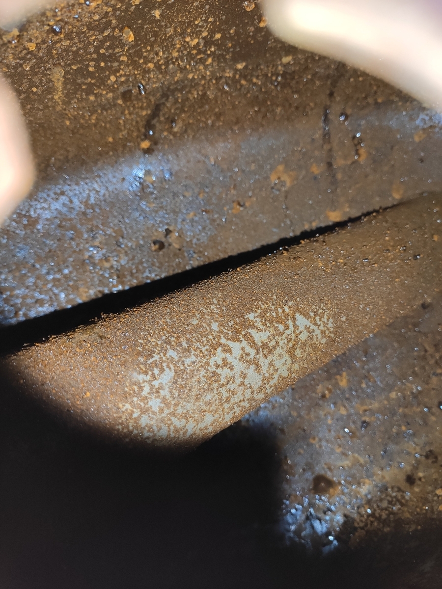

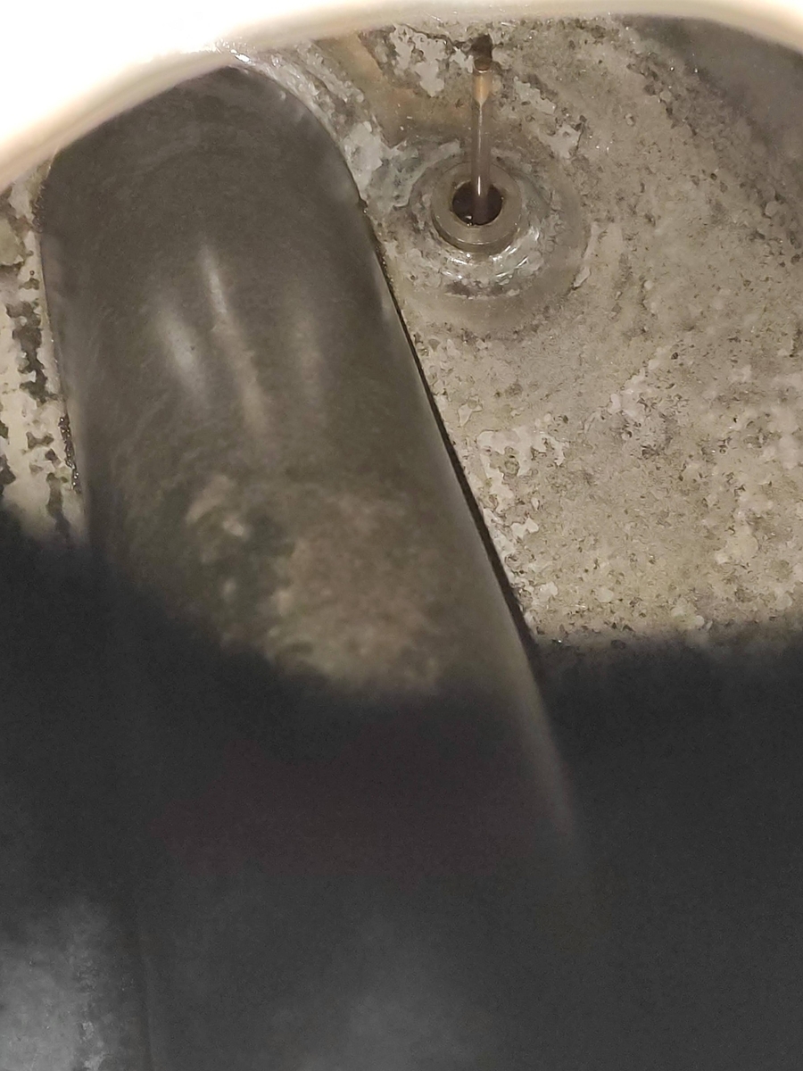

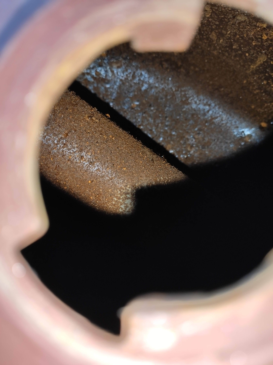

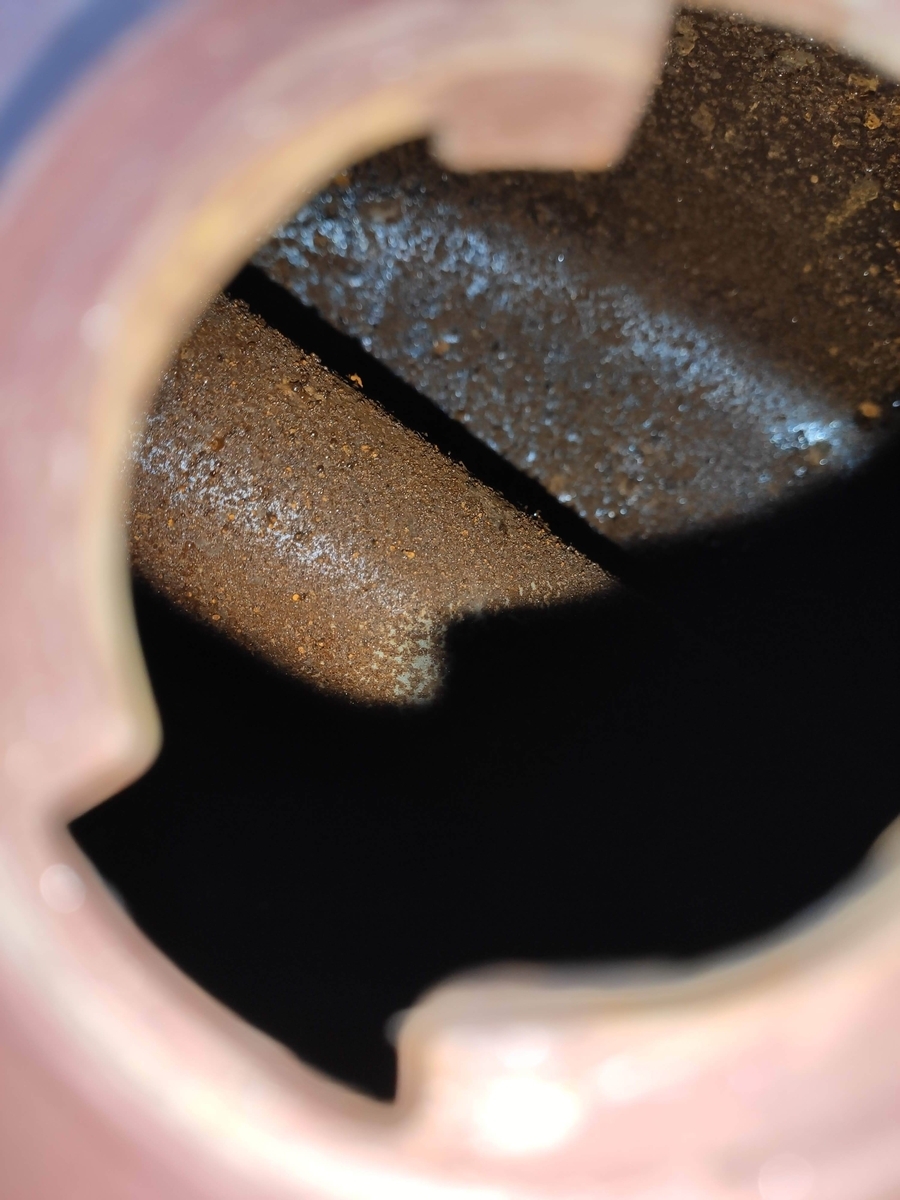

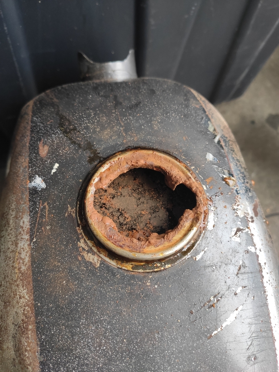

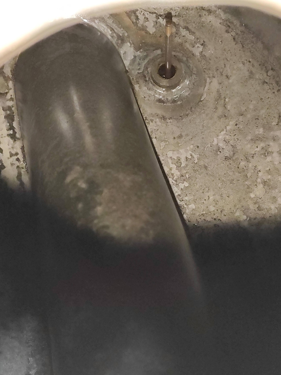

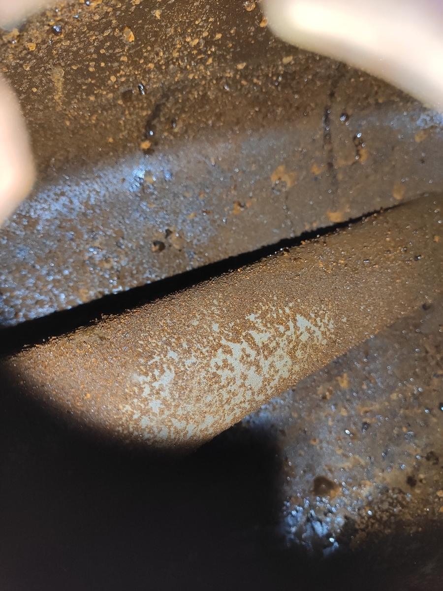

    Und siehe da: ES LEBT klatschen-) Aber der Tank :-1 Das wird SO nix, wie der innen aussieht....

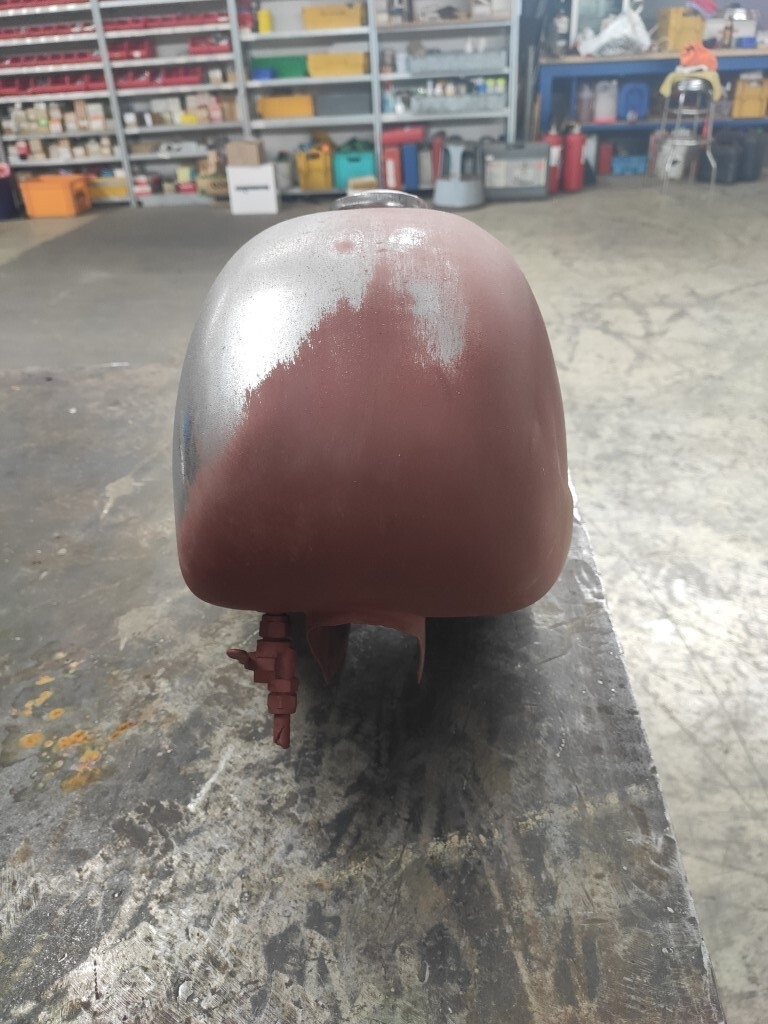

    Ok, also mal Citronensäure gekauft und mein altes Ladegerät ausgepackt:
    SO gefällt mir das schon besser:

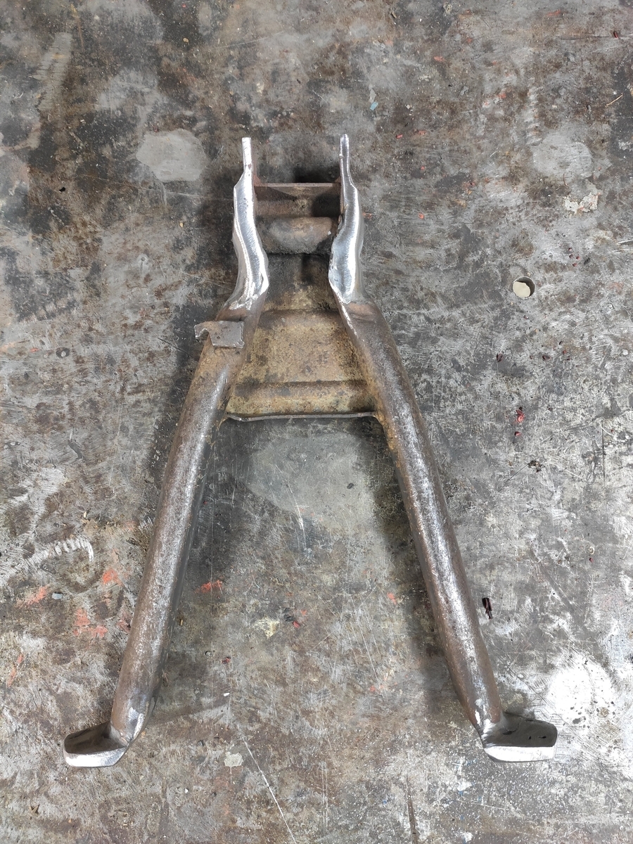

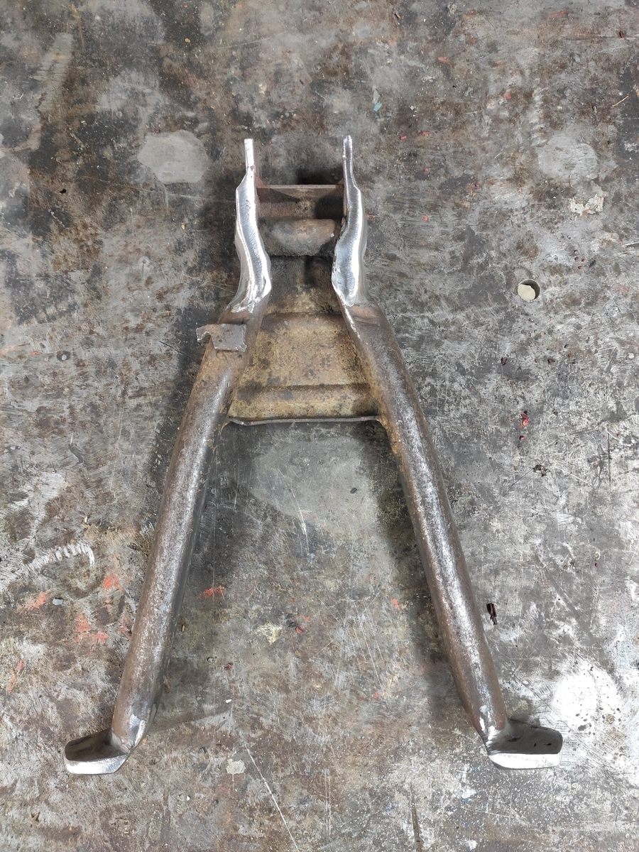

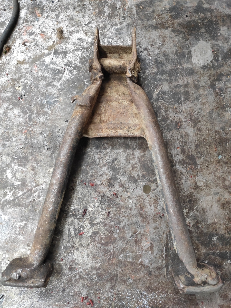

    Zwischendurch den Hauptständer etwas auf Vordermann gebracht...
    Dabei hab ich immer versucht, die Patina zu erhalten. Alle Teile wurden dann mit Owatrol behandelt.

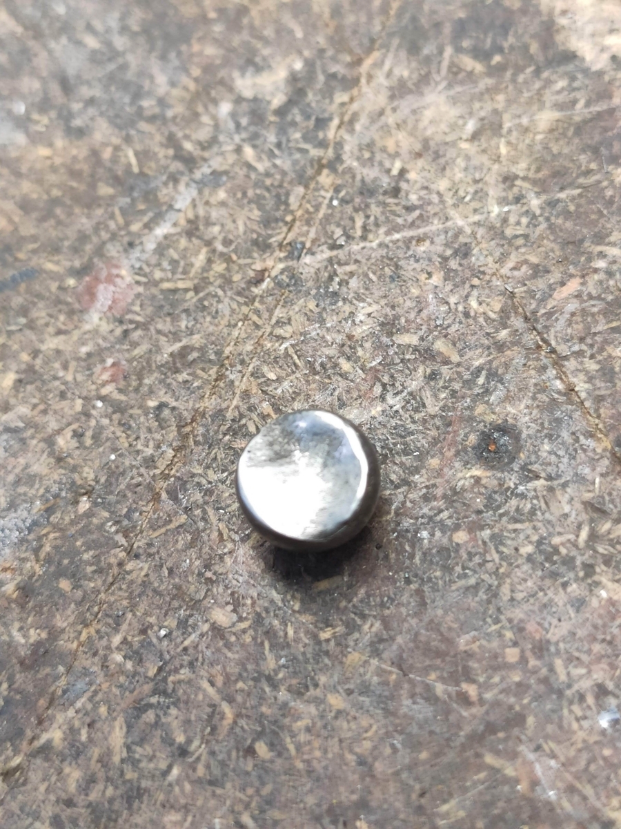

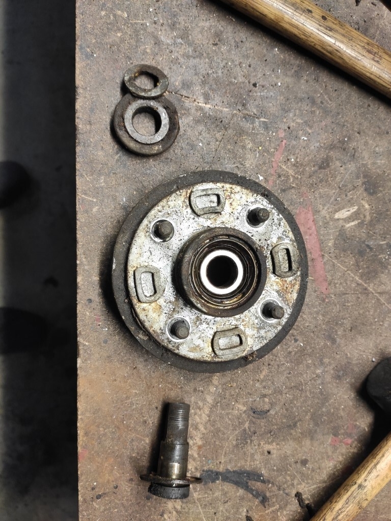

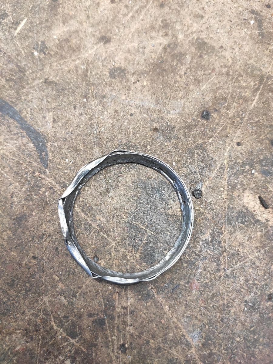

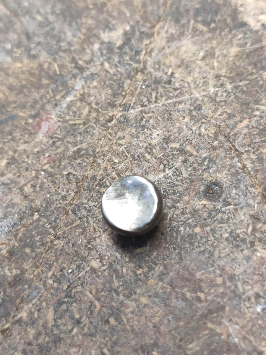

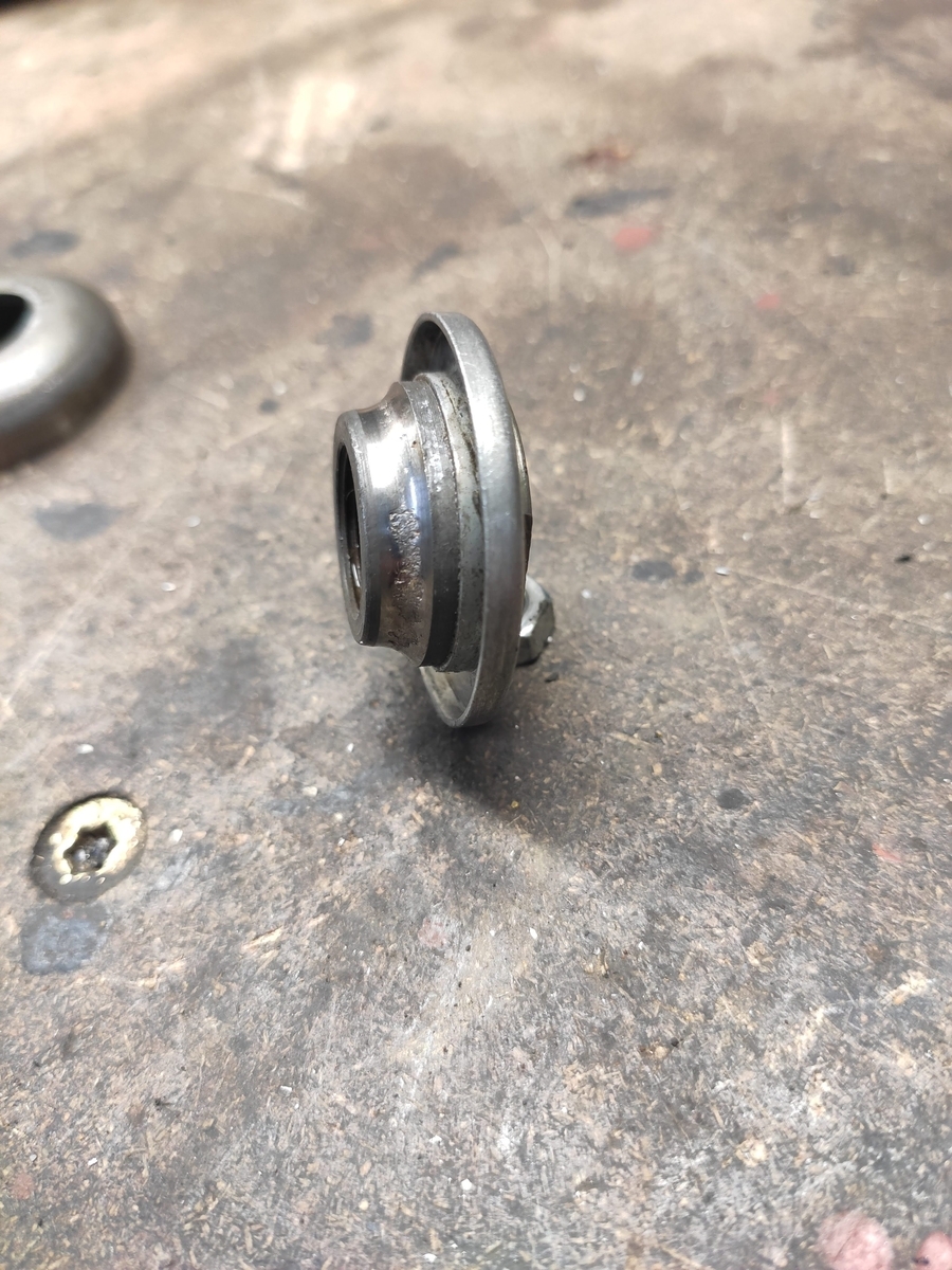

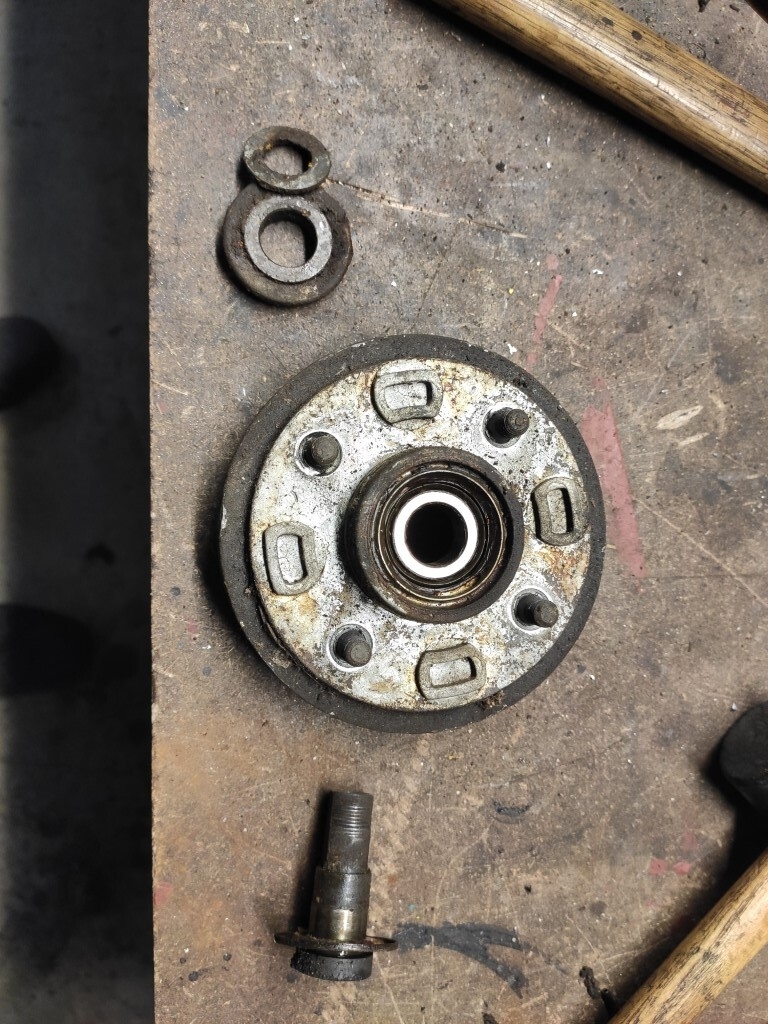

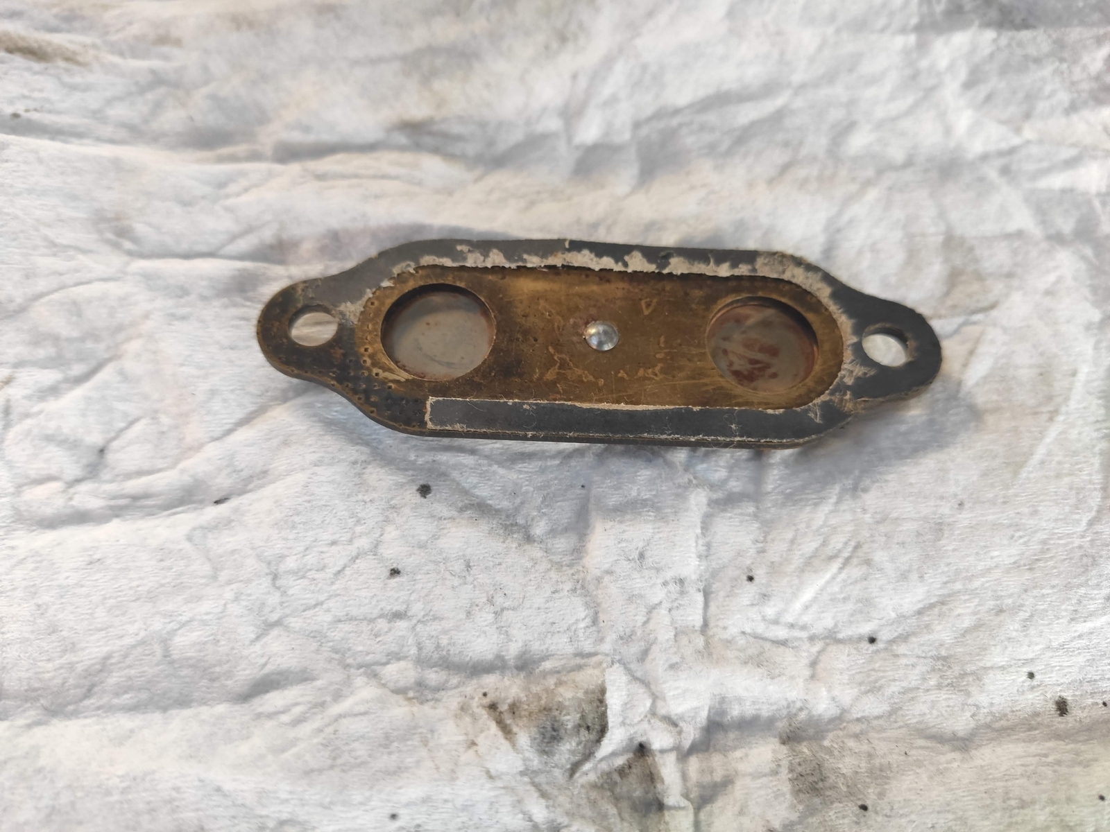

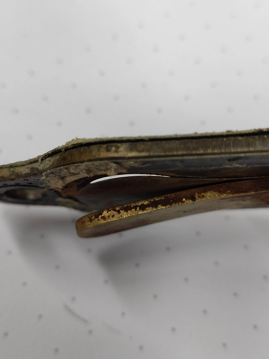

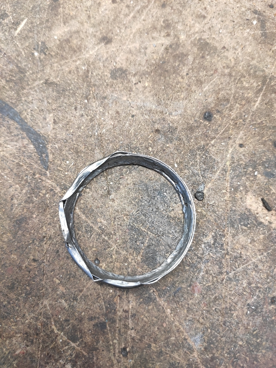

    Hier jetzt ein paar Bilder von den Kugellagern der Hinterachse. Besser von dem, was noch übrig war :+4

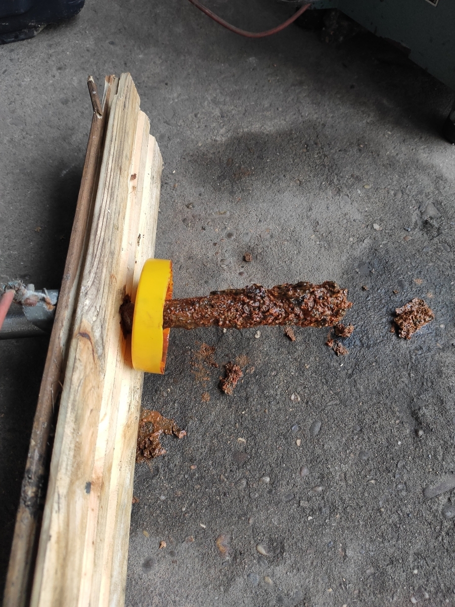

    Ich hab mit "Ed´s Red" in solchen Fällen gute Erfahrungen machen können. Was das ist?? Das hab ich bei den Ami´s mal kennen gelernt. Selbstgemachter "Rostlöser" der funktioniert, wenn man ihm Zeit zum einwirken lässt.
    Hier mal die Mischung von dem Zeug:
    1 Teil ATF Getriebeöl
    1 Teil Aceton
    1 Teil Terpentinersatz
    1 Teil Petroleum (gereinigt, geruchsneutral – bitte nehmt KEIN „Lampenöl“)
    Das Zeug hat mir schon ein paar mal den Arsch gerettet. Grad dort, wo man mit dem Brenner ned hin kommt, oder die Gefahr besteht, größeren Schaden mit der Flamme anzurichten.
