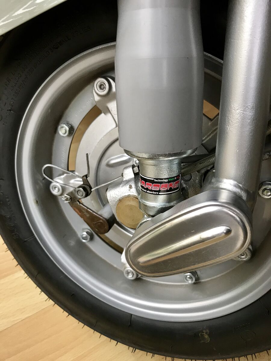

    Ich habe dazu noch eine Frage: ist denn eine Tieferlegung wirklich möglich, falls ja wie?
    Wenn die Vespa auf dem Ständer steht, hängt das Vorderrad nur knapp 5 mm über dem Boden. Meines Wissens nach soll das ja genau so sein.
    Noch mal ganz konkret: müsste es bei egal welchem Dämpfer (Fabrikat, neu, alt) nicht eine Vorrichtung wie einen Federwegsbegrenzer geben, der genau das Problem verhindert?
    Wenn es ein 10" Reifen ist sollte alles ok sein. Wenn man sich die Konstruktion ansieht kann es an sich nur der Dämpfer sein. Wie gesagt sind neue Dämpfer (die mit der grauen Hülle drum) auch nicht besser als Defekte. Leg dich mal bei gezogener Vorderbremse auf den Lenker und lass jemanden reinschauen ob er an der Stelle angeht oder ob man irgendwas erkennen kann weshalb soweit eingefedert wird.
    Mir wurde gesagt, dass die Vorspannung schlicht zu lasch ist für mein Gewicht.
    Anbei ein Foto vom Dämpfer - ich weiß halt nicht ob der was taugt oder ob das sogar noch der originale ist - eine graue Ummantelung hat er jedenfalls. Hast du denn einen Tipp für etwas „geeigneteres“?
    Wie gesagt, ist der Kübel frisch restauriert und weitgehend aus seinen Originalteilen aufgebaut - ausgenommen Auspuff und vorderem Kotflügel. Seitdem ca 400 km gelaufen.
    Hab noch ein Foto vom Dämpfer, sieht eher neu als aufgearbeitet aus.
    Danke soweit für eure Antworten.

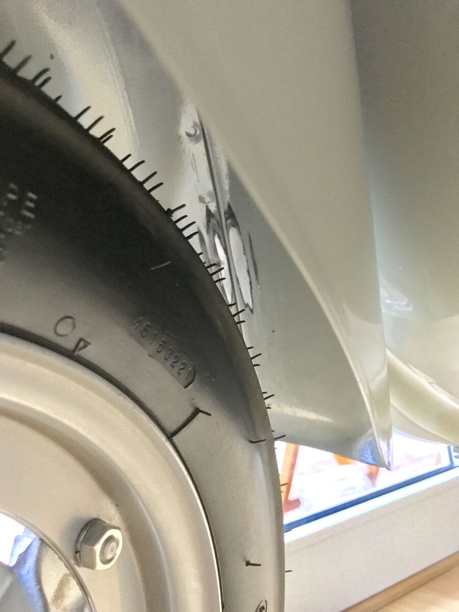

    Moin,
    wenn ich bei mehr oder minder voller Fahrt auf meiner V50 BJ. 1976 die Handbremse ziehe und das Vorderrad voll eintaucht, scheint es - dem abgeschliffenen Lack nach zu urteilen - am Kotflügel zu schleifen. Hört und merkt man nicht, ist beim Putzen aber aufgefallen.
    Ist das ein in Kauf genommener Konstruktionsfehler und passiert das mit jedem für meine gut 100 Kilo unterdimensionertem Dämpfer? Ich kann mir irgendwie nicht vorstellen... Müsste es da nicht einen Anschlag geben, der das verhindert?
