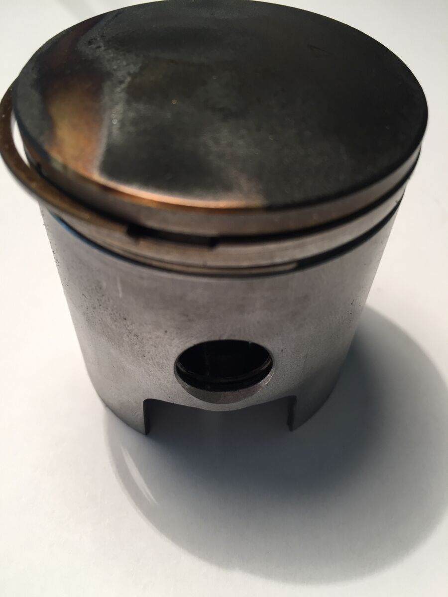

    Leider fehlt da auch ein Stück vom unteren Kolbenring. Das darf ich schätzungsweise im Motor suchen!?!
    Hier noch der Zylinder:
    Nächste Schritte?

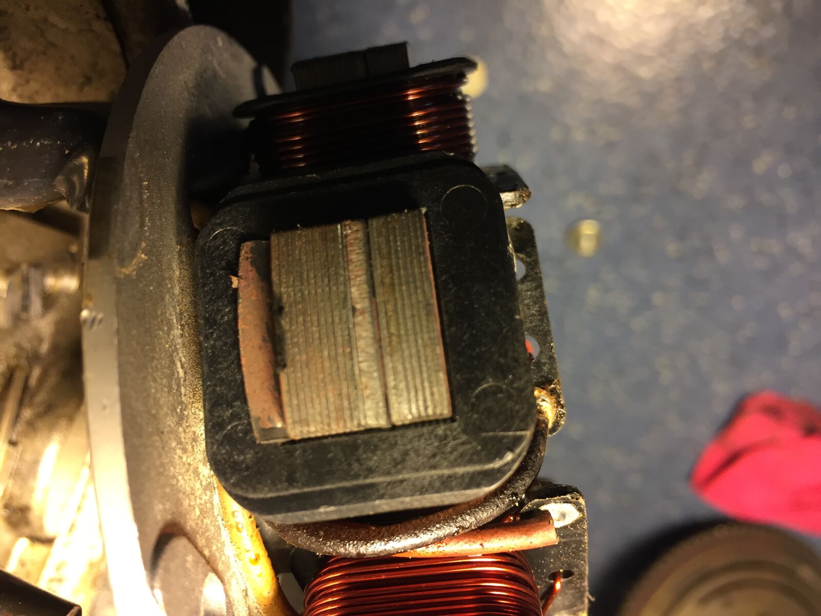

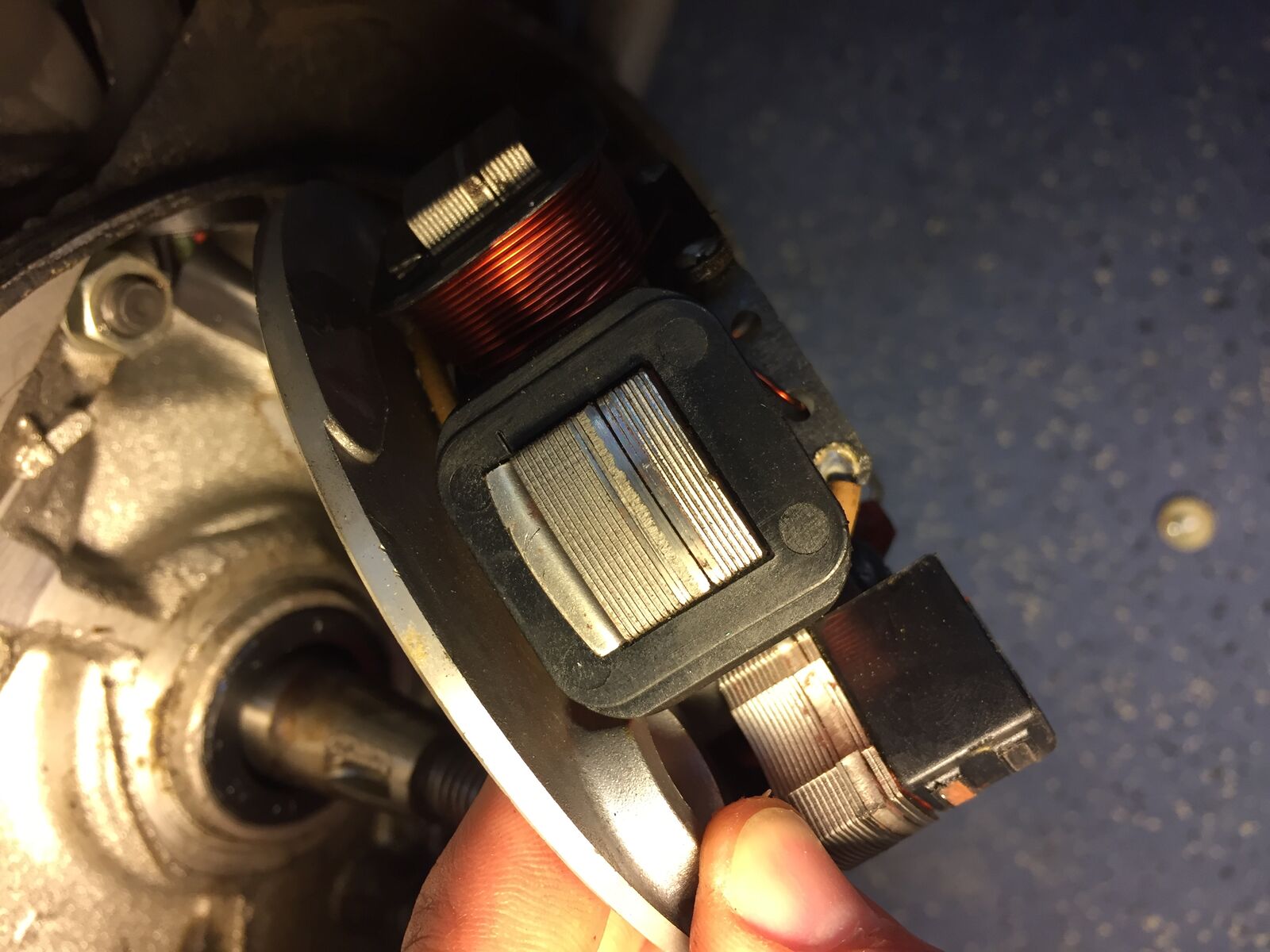

    Statorblechpakete:

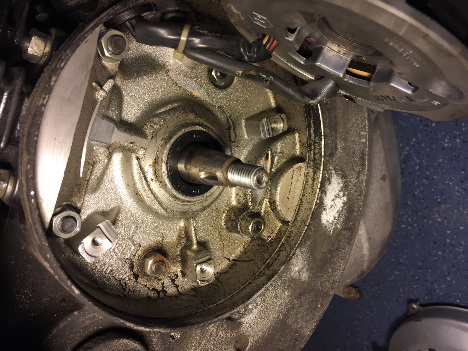

    Hab es nicht abwarten können und eben mal das Polrad abgenommen.
    Der Halbmondkeil sieht denke ich ganz gut aus, da fehlt meiner Meinung nach nichts dran:
    Auf der Welle sieht man neben der Nut (auf dem Bild oberhalb der Nut) allerdings eine etwas merkwürdige Fläche, ist da etwas beschädigt?
    Dies findet sich auch auf der entsprechenden Stelle im Polrad wieder (auf dem Bild rechts neben der Nut):
    auf der innen Fläche des Polrads habe ich dann noch so ne Art Grat gefunden:
    Irgendwas hat da also scheinbar doch gerieben.
    Habt ihr da ne Idee? ist der Halbmondkeil so in Ordnung? was könnte da neben der Nut passiert sein?
